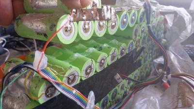

В общем,  история болезни более-менее прояснилась.
Как из общения с владельцем, так и после замеров и внимательного изучения состояния ячеек.
Как я понял, Димыч самостоятельно заменил одну ячейку. Но соединить ус не смог, он грелся и искрил.
Причина была в том, что соотв. парарель была высажена в ноль.

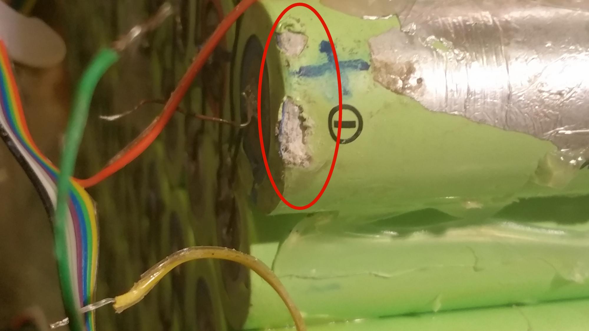

А менял Димыч элемент не просто так, а потому что он покрылась белым налетом. Следы которого я разглядел и на соседней ячейке:
Так что, даже усы и могучий Адаптто не способны защитить батарею, если владелец поставил задачу ее прикончить.  :kidding:
Эх...сколько писали на форуме, что крепость цилиндриков - обманчива.
А вес чугунного ЛЖФ требует особого внимания к корпусу батареи и минимизации мех. повреждений. на русских кочках.  :ah:
Так что, пока не решил, менять всю параллель, что весьма гиморно, даже с учетом усов. Или требовать повышения оплаты, с учетом вскрывшихся обстоятельств.  :-(
Пока вытягиваю параллель вверх,  малым током. Посмотрим, что из этого выйдет.  :bn:

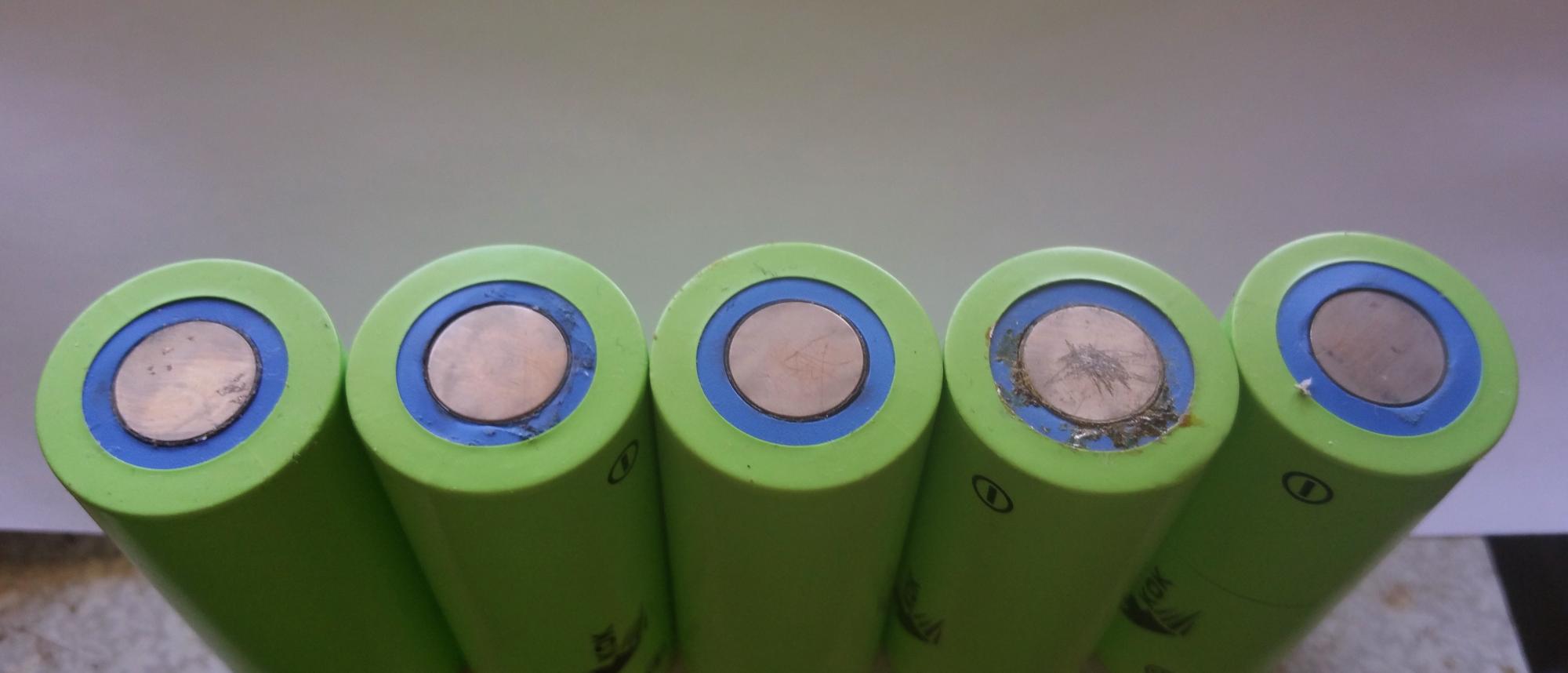

В вашем случае, потеря 15+% по емкости, не слишком драматична. Тем более, я не уверен. что вам были проданы совершенно новые элементы.

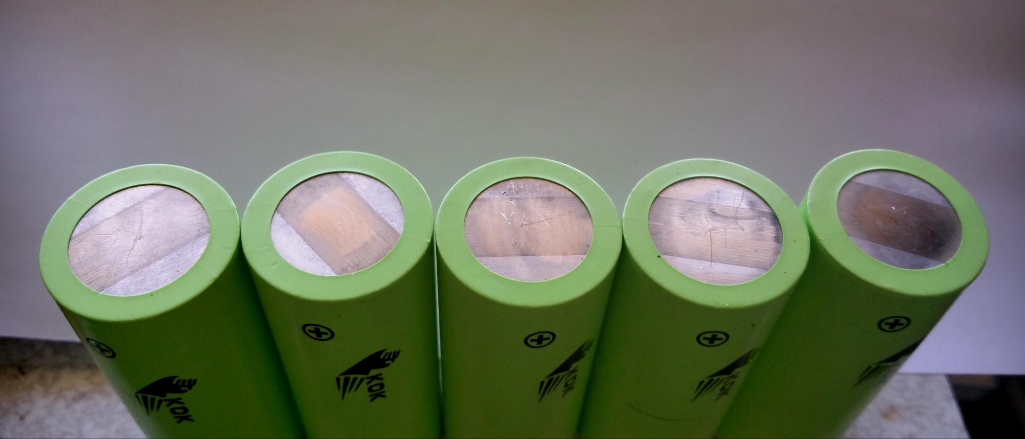

Может я слишком подозрительный и поэтому прошу братьев-конспирологов оценить следы, как мне кажется от прижимных контактов на электродах (условно новых) элементов КОК, купленных, как я понял, у того же продавца (из той же темы):
Минусовые электроды, тоже непонятные, где-то повреждена термоусадка, где-то следы пайки, ну и если сильно приглядеться, то следы от прижимных контактов, тож присутствуют:
Позже выложу фотки по замене убитых элементов...
Dimmi88
[user]илс[/user], там где на одном новом следы пайки, это я сам пытался паять его (забыл предупредить об этом, прошу прощения)

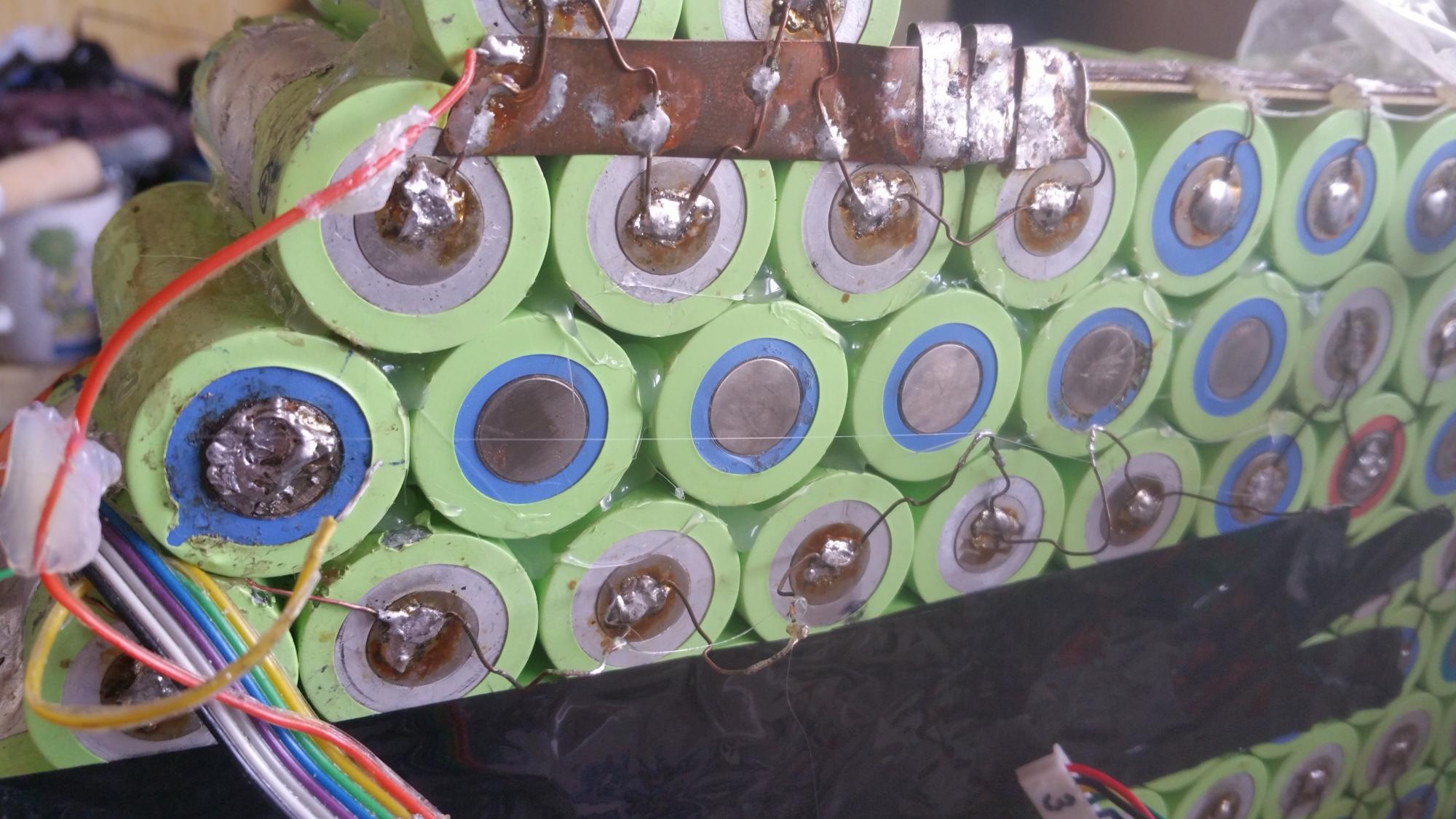

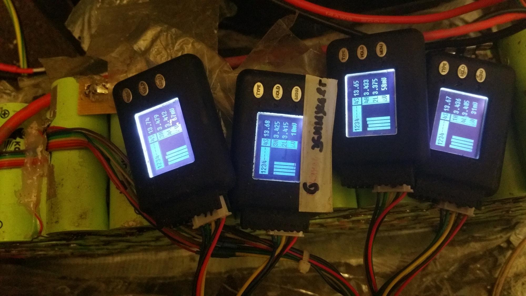

Если кому интересно, как именно меняются элементы в подобных батареях ...рассказываю и показываю.
Перво-наперво надо прогреть термоклей.
Феном, особенно промышленным это делать не следует, сползет термоусадка при темп. выше 200 градусов.
А если ниже, эти 26650 фиг прогреешь, поэтому закладываем батку в термошкаф.
Или в простонародье - в духовку, под контролем пирометра. Уже при 50 градусах термоклей заметно размягчается и получаем вот такую картину:
Вставлять новые элементы, клеить термопистолетом - уже проще, выглядит так:
Задействовал всю свою коллекцию селлогов, чтобы заряжать/балансировать элементы, под их контролем:
Разбаланс (в конце заряда)  есть и оч. заметный. Непонятно, почему Адаптто не справился с таким разбалансом в остальных, условно-исправных ячейках.  :bn:

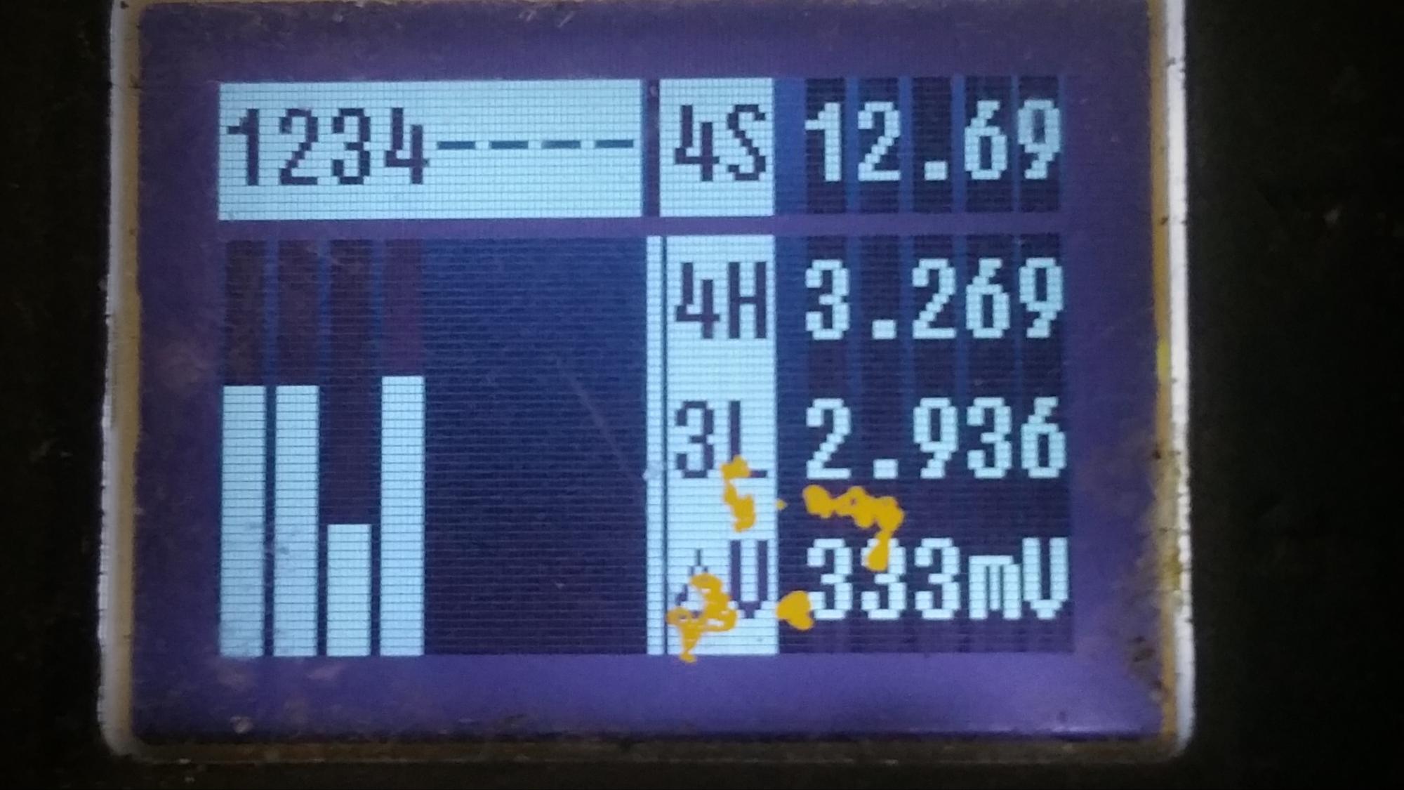

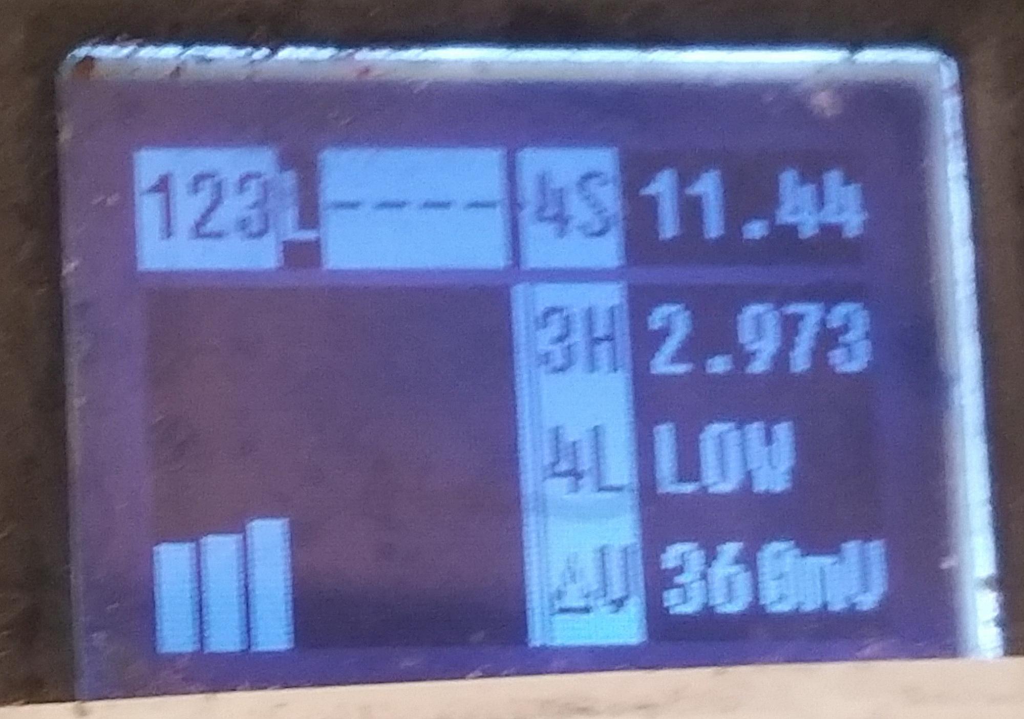

Продолжаем разговор. Веду его не столько для владельца, а для тех энтузиастов, которые часто задают вопросы о порядке диагностики и ремонте батарей.
Для тестового разрядного цикла необходимо зарядить батарею 16S ЛЖФ примено до 58В.
Это оч. сложно, если батарея разбалансирована и нельзя превышать порог 3,75-3,8В.
Учитывая, что БМС нет (балансирные по 4S имеются), я разбил батарею на 4 условных блока и припаял к ним силовые проводки.
С тем, чтобы зарядить через умную зарядку в режиме балансировки.
Управился за один вечер. а сегодня запустил разрядный цикл. Примерно на 10Ач запищала 15-я ячейка, см. фото без нагрузки:
Таким образом делаем вывод, что 15-я потеряла часть емкости и требуется ее лечение/усиление.
Диагностика 6 элементов 15-ой ячейки - задача длительная и непростая. Пока усилил ее 7-ым новым элементом и продолжу разряд.
Если удастся выжать 12-13Ач, тогда будем думать с лечением 15-ой.
А если не удастся, то напомню..... запасных ячеек всего 9 штук, из них 6 шт уже использованы по назначению...
В общем, продолжение разряда (после усиления) не заняло много времени.  ;-D
После 1,75Ач сдохла 4-я ячейка.
Т.е. реальная емкость 11,7Ач. Не факт, что даже 12 удастся сделать.  :pardon:
