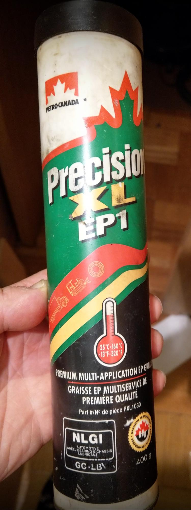

Да любая вязкая и высокотемпературная смазка прекрасно будет держаться на магнитах, предохраняя их от случайной коррозии.
Я использую (зеленую) канадскую, уже выкладывал марку и фото тюбика 100500 раз:
Насчет анодирования, химичьте сами, мне такой перевод химикатов в домашних условиях, нафиг, не нужен.  :facepalm:
