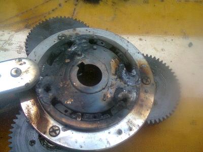

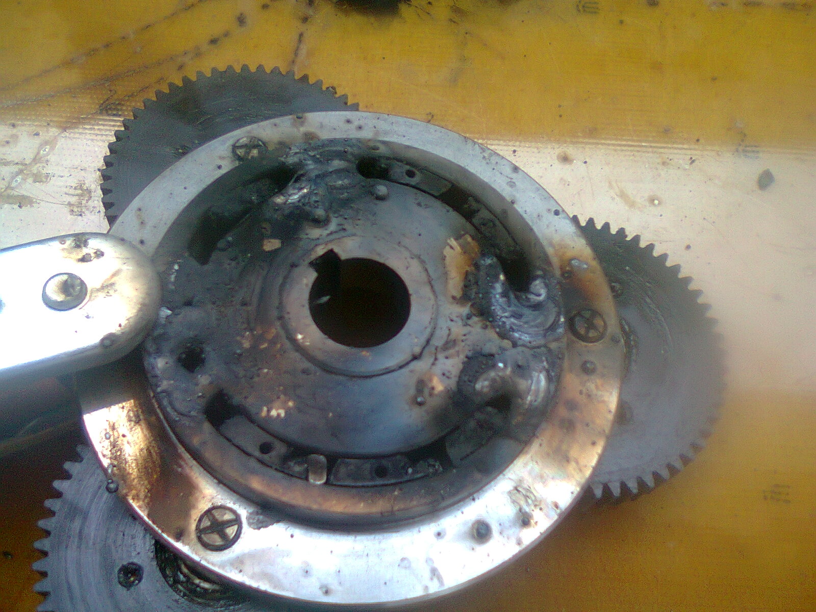

Заварил муфту. Надоело этот треск слушать.
Работает на 48в 30А. Буду дальше ток повышать.
Да, такого я еще не видел  :laugh: Полный улет  :dance:   %-)  Кроме смайлов даже слов более нет у меня.. :kidding:
Как говорится, прощай свободных ход, за что так и ценились МАС движки  ;-)
За качество новых муфт однозначно отвечу херовые они, хуже предыдущих.
У меня уже тоже шуметь новый фривил, что шел с мотором, тоже шуметь начинает.
Так что, придется ставить старую, отремонтированную версию фривила, варить его я точно не буду.

Даже в таком виде преимущества редукторника остались.
Евгений
Более того, можно попробовать задействовать мягкую рекуперацию. :eureka:
Обычную, наверное, не стоит, иначе шестеренкам будет каюк. :bn:
да, теперь можно попробовать композитные шестерни сломать. При мощностях 2-2,5кВт первой сдавалась муфта
