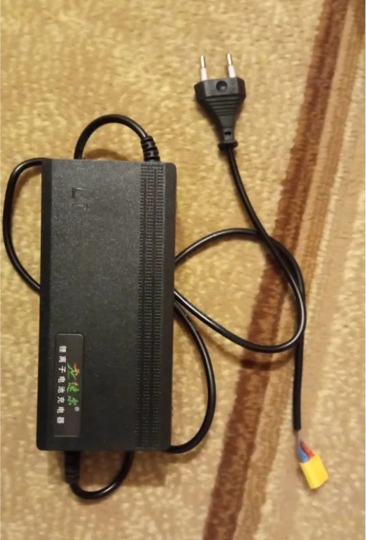

народ, есть такое зарядное 48В(54.6В) 3А  разъем ХТ60. почем можно продать его?
