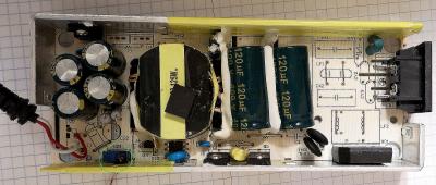

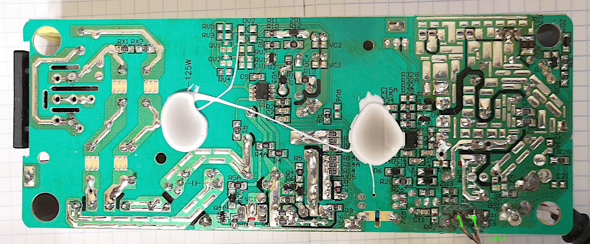

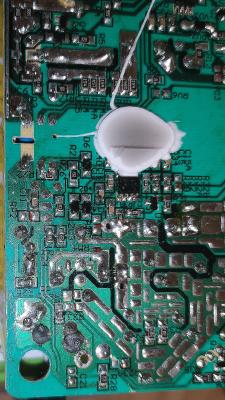

Добрый день!
Подскажите, пожалуйста, может кто знает как можно быстро переделать или уже переделывал зарядку.
Имеется оригинальная зарядка е-твов, вот ее внутренности, по дефолту выдавала около 37.2Вольт - и заряжала ранее стоковый аккум из 9 пакетов липоля (который через три тыщи вздулся и был сдан, слава Богу этим и ограничилось).
С помощью подстроечника VR1 (у которого 3 контакта и 2 из них спаяны вместе) можно уменьшить это сопротивление хоть до пары Ом, но что удается выжать это около 39.1В. Сопротивление VR1 для 37В выходит где-то 300-400Ом или около того (для измерений не выпаивалось).
Собственно, необходимо поднять напряжение хотя бы до 42.8 (для аккума из 12 банок лифера).
Как это возможно сделать? (параллельно резистор куда-нибудь чего-нибудь или что угодно)
Заранее спасибо.
[user]Antonina[/user], грязь отмой и фотку того участка получше сделай. Желательно ещё с подсветкой снизу (сквозь плату), чтобы было видно дорожки.
Так, в общих словах, если VR1 уменьшать некуда, надо уменьшать резистор, последовательный ему (он там обязательно есть). Возможно, это R25, но на текущей фотке не понятно.
Antonina
R25 с маркировкой 8201, т.е. должен быть 8.2кОма, не выпаянный меряется как 7.63кОма.
Я так понимаю, нужно примерно аппроксимировать и прикинуть, а потом напаять бутербродом на R25 еще какой-нибудь резистор, чтобы в итоге получилось порядка 5.5кОм или 6кОм?
Antonina
Все получилось! Был перепаян резистор R25 на чуть меньшего номинала и было получено 42.5В. Спасибо!  :*

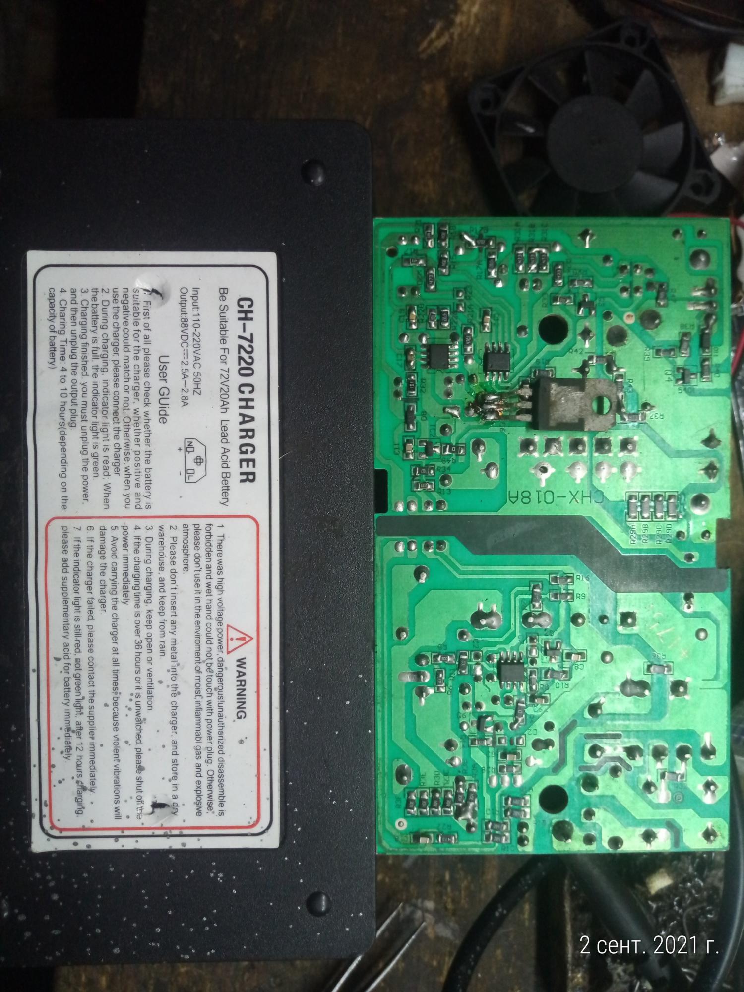

имеицца такое зарядное CH-7220 charger
88 v 2,5 a
сеть - 110 v
3842 по входу.
На выходе заряднова - молчок! Спит.
По выходу тиристор BT151
Тиристор при касании к транзистору в цепи управляющева электрода открываецца и остаёцца открытым, а на выходе, соответственно появляюца вожделенные 88 вольт...
Управляецца двумя мелкими 8 ножками
Одна LM358S
А вторая с фамилией 0055TOH
Вот она как раз греецца и подогревает нехило питающую её 7805
ЧТО это за микруха???? Заменить бы её, да чем?
Хотел показать картинки, но сайт расшаркиваецца в извинениях, мол Вам не паложено публиковать внешние сцылки, хотя это и не сцылки вовсе, а приложенные фотки... Странно, аднака...
На печатке фамилия - CHX-018A
Thunder_blade
Тиристор на выходе - защита, чтобы током не шыбануло Юзверя, часто встречается в зарядных с напряжением выше 48в. Открывается только при подключенной батке.
