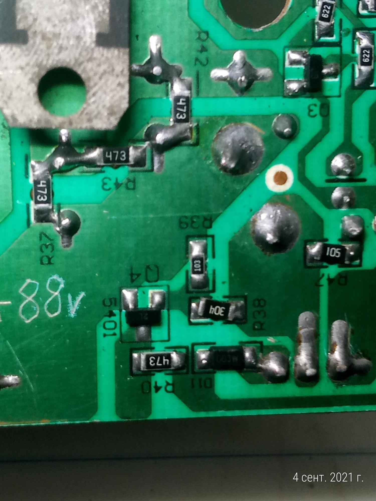

Цитата: Thunder_blade от 02 Сен. 2021 в 10:51
Тиристор на выходе - защита, чтобы током не шыбануло Юзверя, часто встречается в зарядных с напряжением выше 48в. Открывается только при подключенной батке.
понятно. Спасибо.
Но тогда получается, что он работает и на отключение, когда батарея заряжена? Зачем тогда 2 мелкосхемы им управляют?
Я зачем это спрашиваю, а просто жалко цацку выбрасывать по причине неизвестности сгоревшей во имя добра мелкосхемы!  Если не определицца хвамилия усопшей, то просто перекрою выходную часть. Посему и вопрос = какую схему на выходе импульснава транса применить для заряда литийиона на 18650 на 72 вольта?
grafborisfen
#293
Вот обвязка отой неизвестной почившей микрухи "0055TOH" в ИБП СН-7220
А это обвязка тиристора ВТ151 - 3 точки снизу и в управляющем электроде стоит какой-то смд транзистор Q4 5401 с маркировкой 2L, резюк R40 47k и делитель выходного напряжения R38 R39
