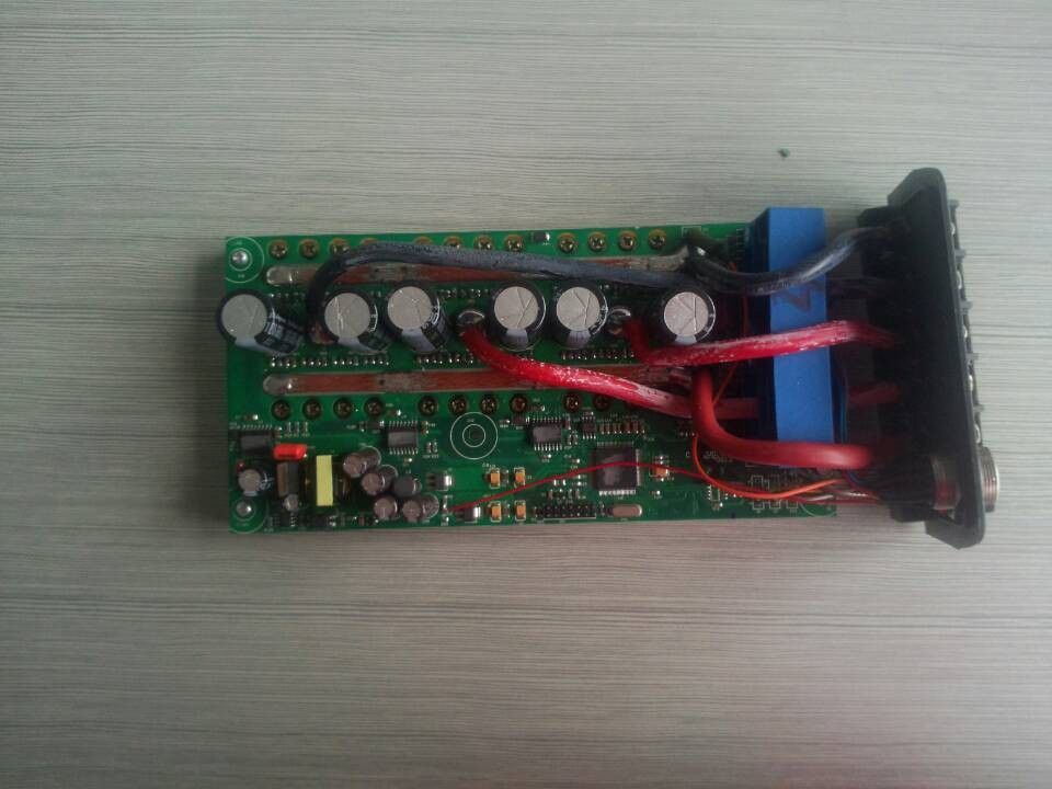

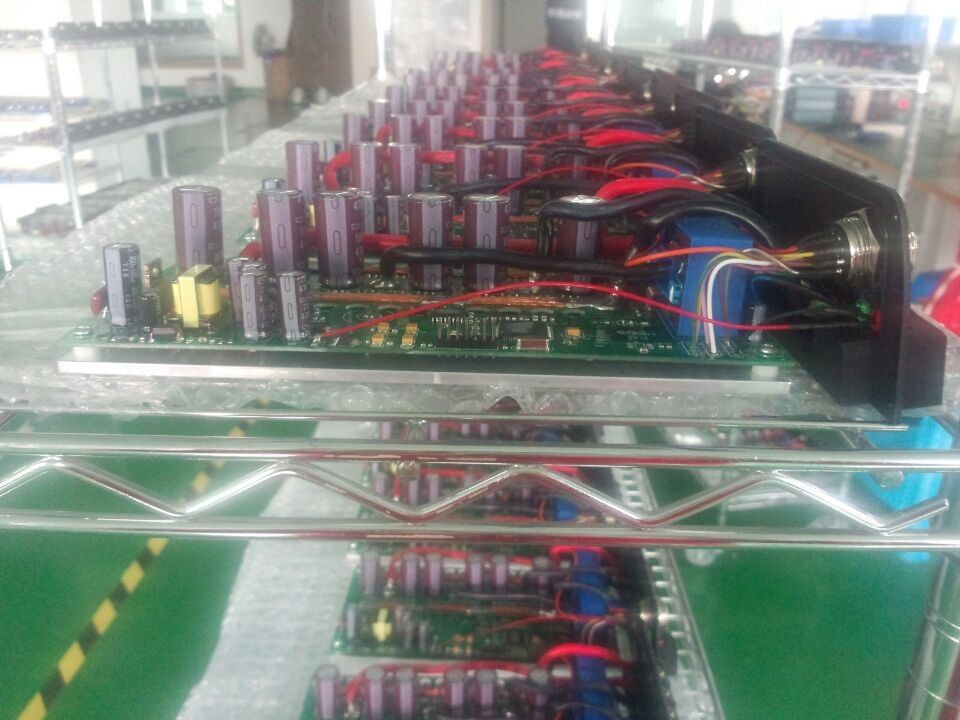

Фото кишков
По фото видно что если кондеры уложить на бок и куданибудь сдвинуть токоизмеритель, то можно неплохо сэкономить в высоту
Ghozt
Контроллер ледяной. Немудрено, с такими-то размерами и количеством фетов

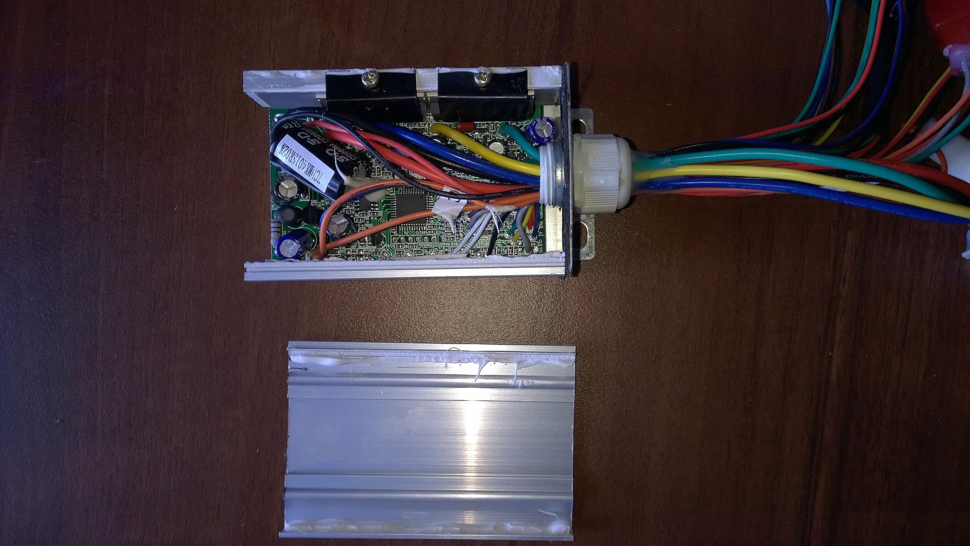

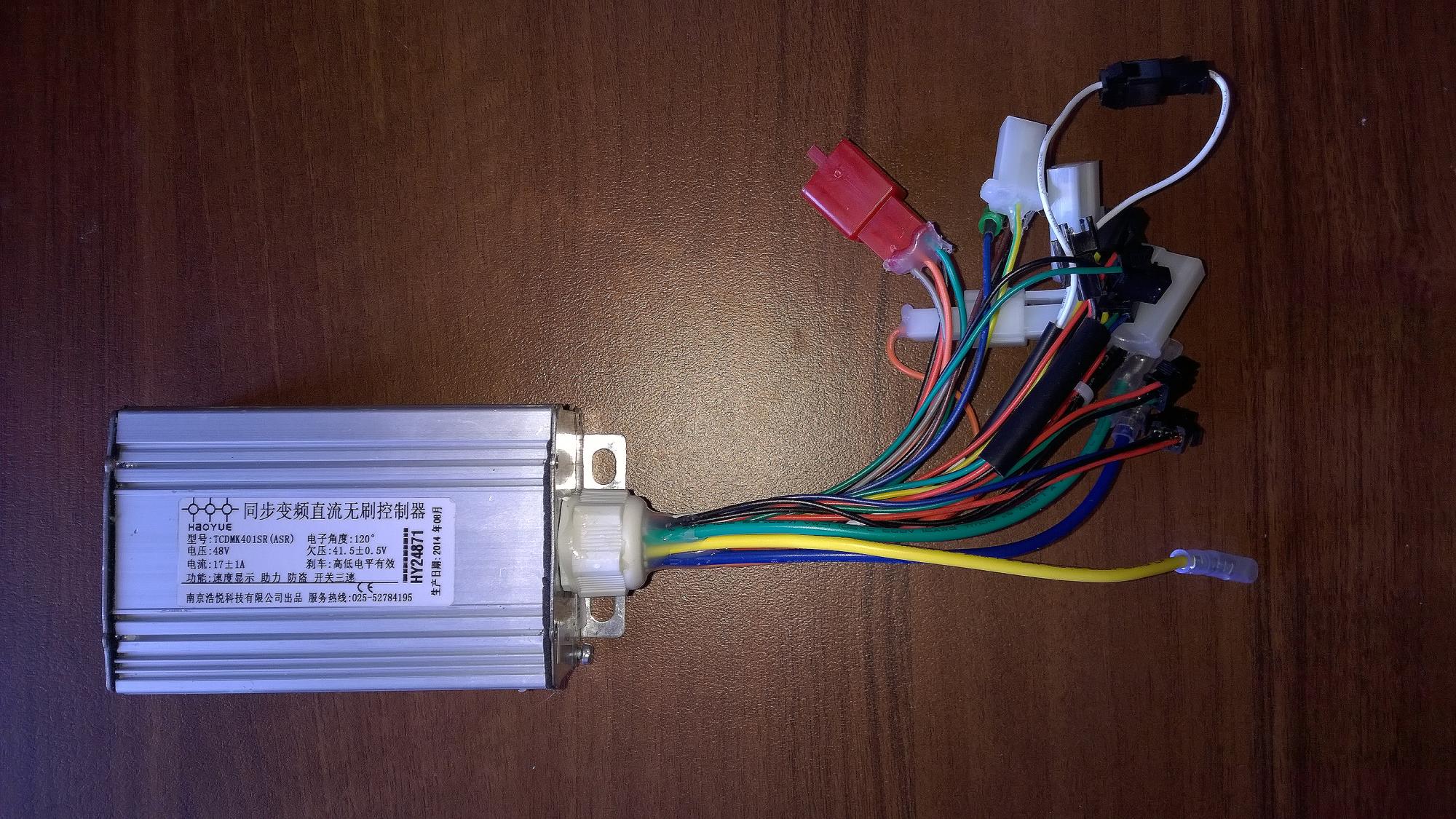

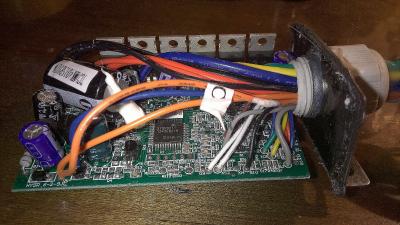

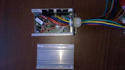

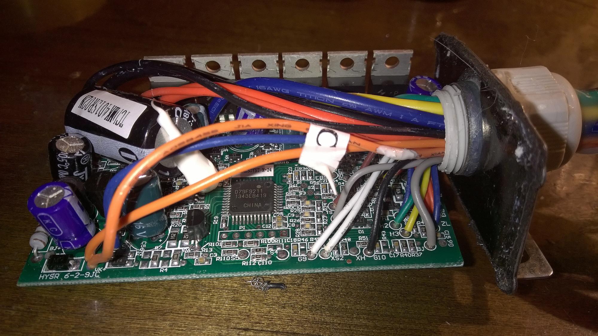

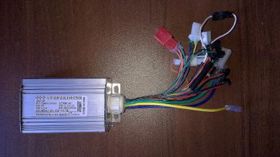

Заказал с тао самый дешевый синусный 6фет-контроллер. Пока контроллер ехал, ссылка на него умерла. По приезду оказалось, что контр не так прост, как казалось ранее. В нем отсутствует привычная lm317 и резистор - вместо этого полноценный buck-конвертер. Да и феты оказались не самыми плохими - HY1707. Покрутил им редукторник - и вправду синус. Есть даже 120%. Но круиз-контроль так и не нашел, хоть он и был заявлен. В итоге отпаял от него все концы, заменил внутри l7805 с ТО-92 на ТО-220 (планируется использовать для питания заднего фонаря, концевиков тормоза, ручки газа и ваттметра), и вывел питание, единые кабели на газ-тормоз-свет-ток, МК и задний фонарь. Этот контр пойдет на проект, о котором сказано ниже.
фотки контра

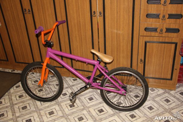

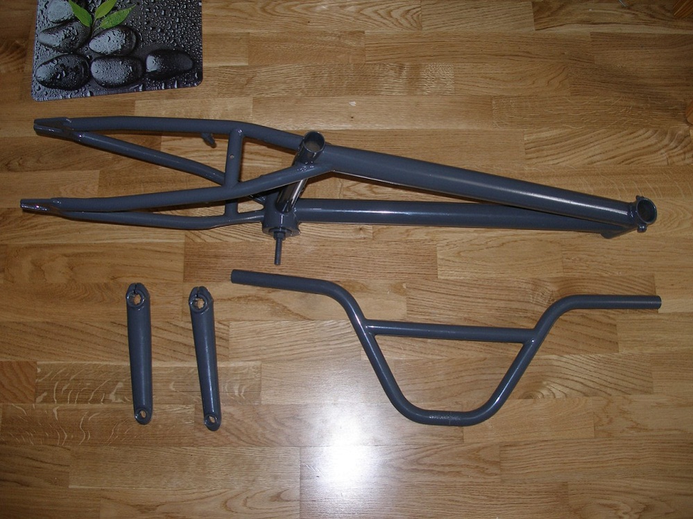

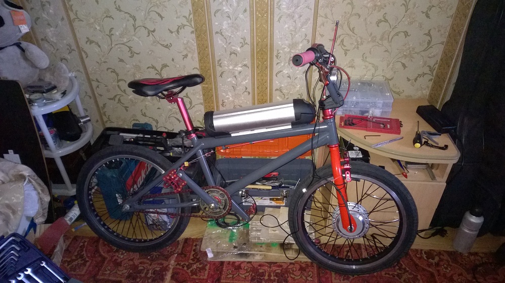

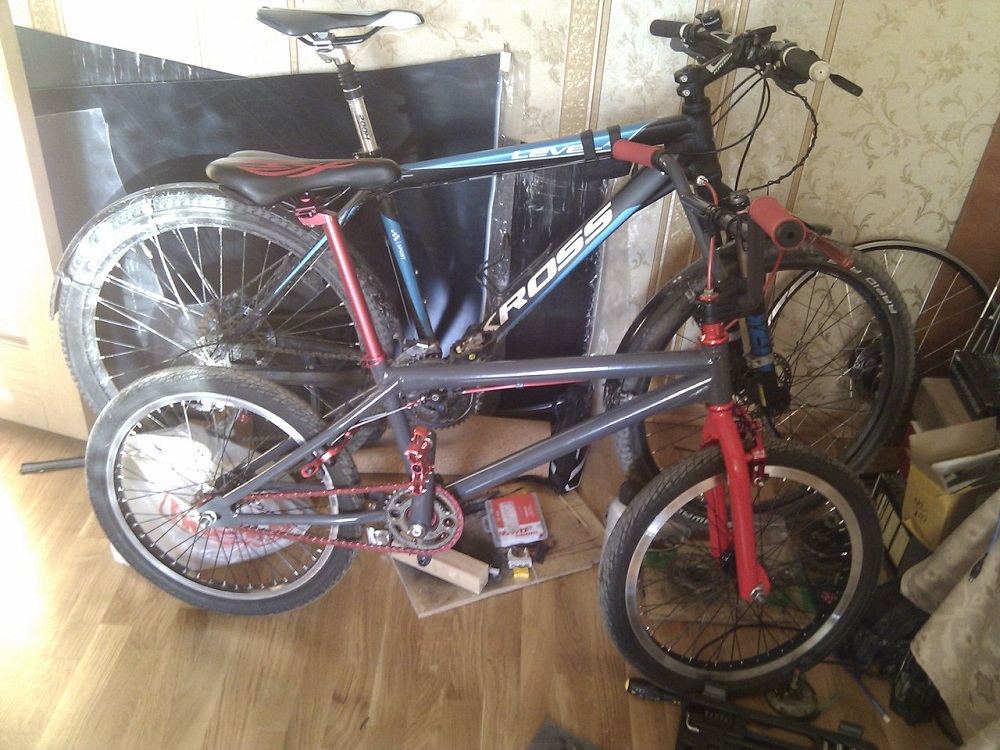

Прошлой зимой-весной переделывал на заказ ВМХ. В силу некоторых причин он предназначался именно для езды, а не для трюков. Поэтому на него были установлены тормоза и велокомп. Этой зимой занят переводом его на электротягу. Батарея 48в 12ач, свет в виде 2 линзованных китайских народных фонарей (похоже, это становится моей визитной карточкой), планируемый пробег и скорость - 30км и 30км/ч соответственно.
Он уже даже ездит, но полноценные ходовые испытания будут только весной-летом.
Что осталось сделать:

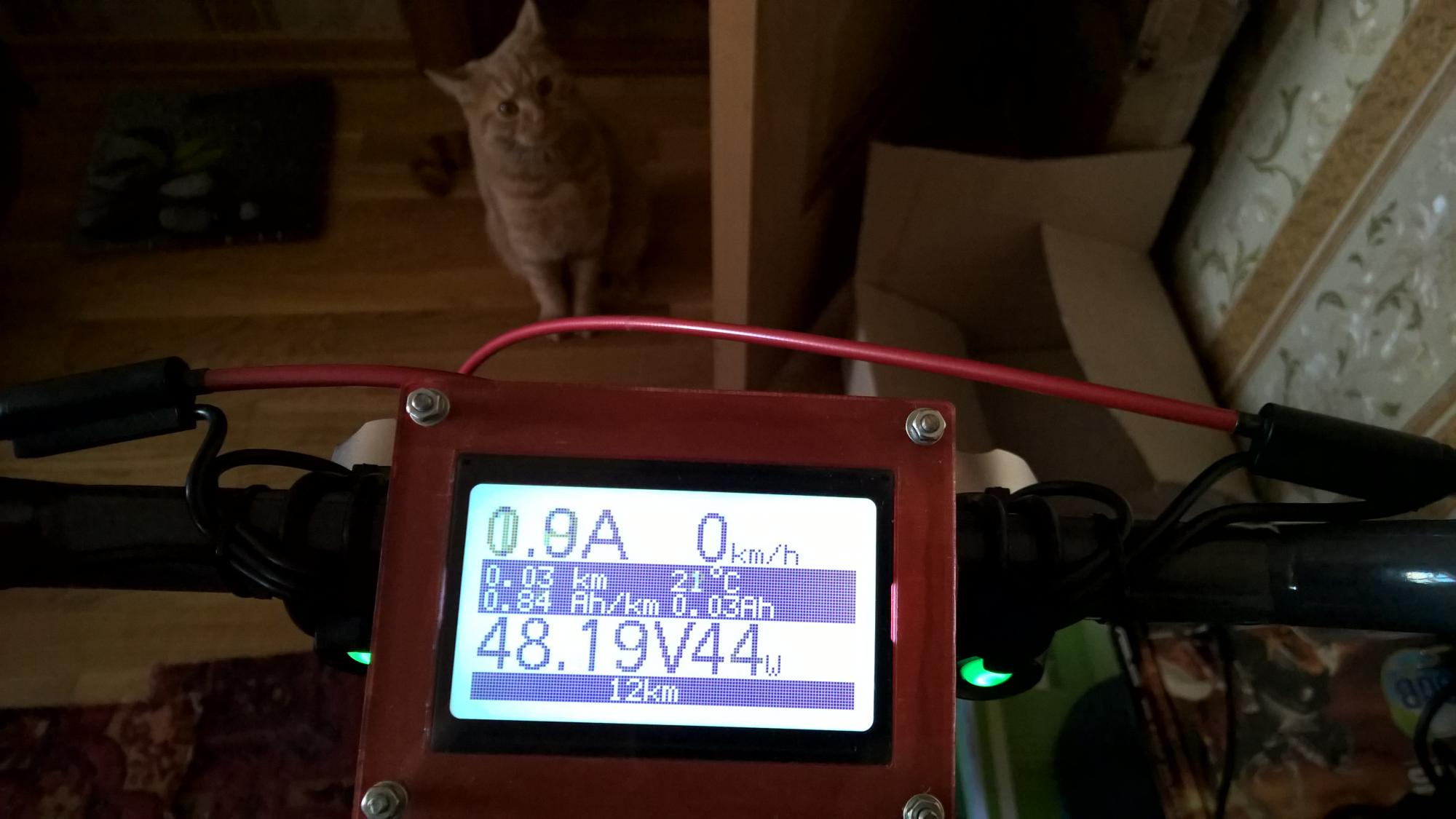

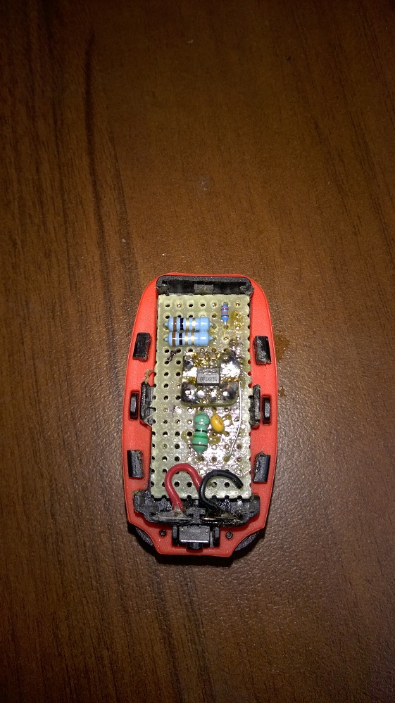

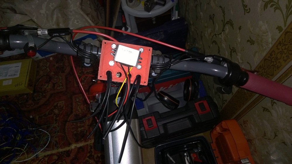

- ваттметр. Ваяю простенький ваттметр на ардуино, дисплей 128х64, датчик тока ACS712 уже вживлен внутрь контроллера. Корпус ваттметра будет служить распределительной коробкой для всех проводов на руле, коих очень много, а также вмещать в себя dc-dc преобразователь на 5v 3а, предназначающийся для питания головного света.
- обернуть батарею красным винилом. Следование серо-красной гамме планировалось с самого начала покупки донора. Вообще, понятие о красном цвете у разных производителей велокомплектующих сильно разнится, и следование получается весьма условным, но тем не менее.
- развести всю проводку в корпусе ваттметра. На данный момент ожидаю кабель-вводы PG7 черного цвета, чтобы сделать это.
На фотках процесс капремонта и часть переделки.
фотки еВМХ

Ghozt
Я думал заменить вилку на spinner grind, но пришлось отказаться - в бюджет не лезет. Оставил ригид, у него достаточно мощные дропы, чтобы голова над усилением не болела
BlackArrow
ну что ж.... я вот прошлогодний стальной распилил, хотел приварить подвеску сделать... но за полгода так и не успел)) Ща опять катаю с тряской, но веселье все перекрывает

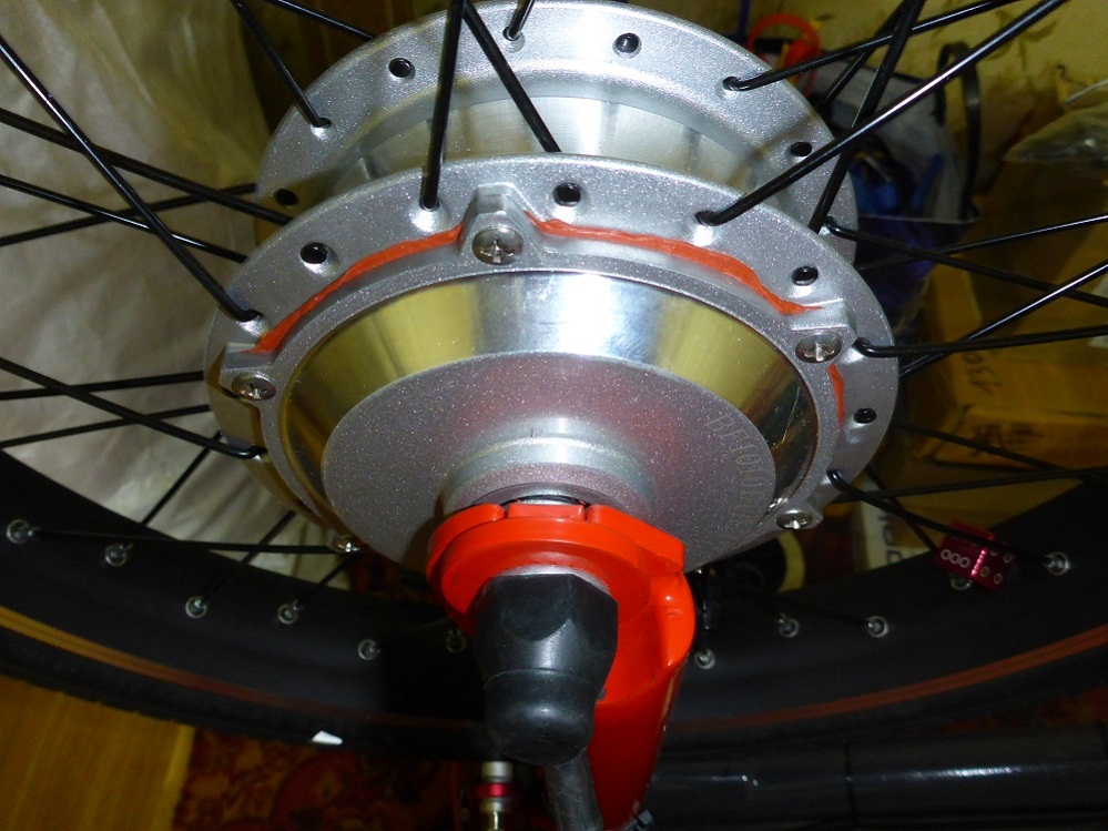

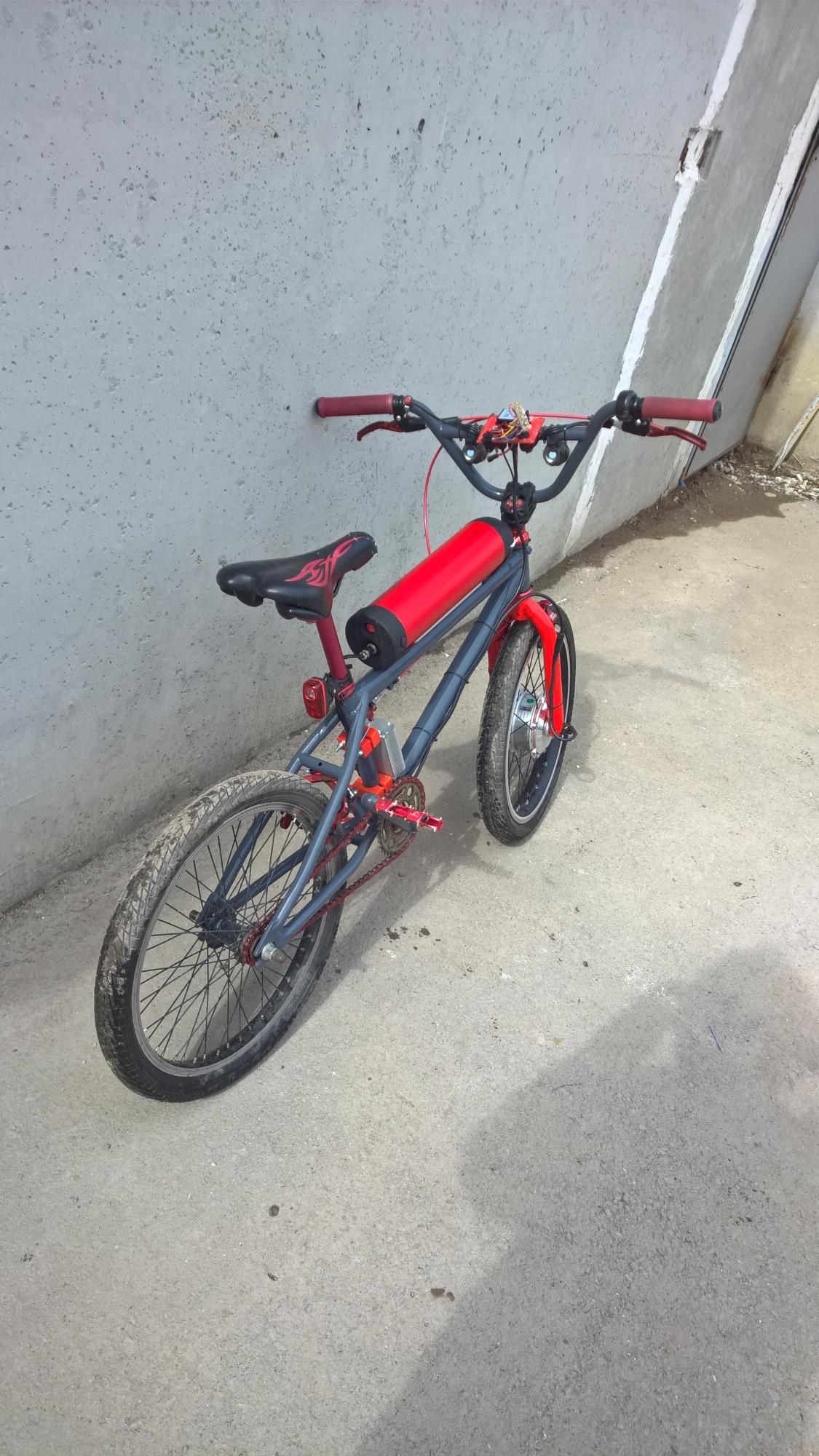

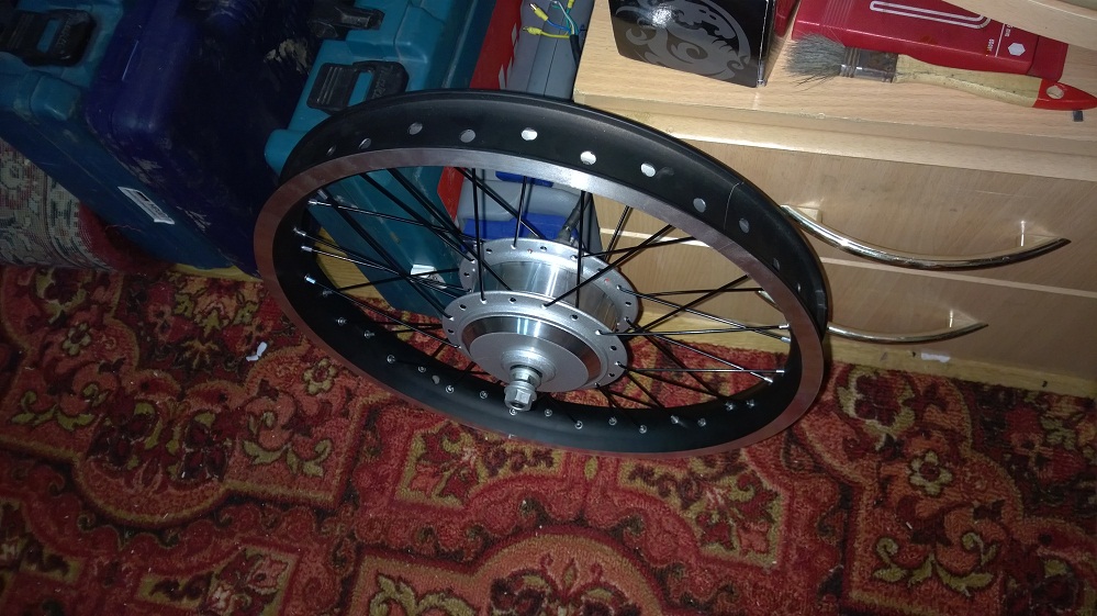

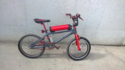

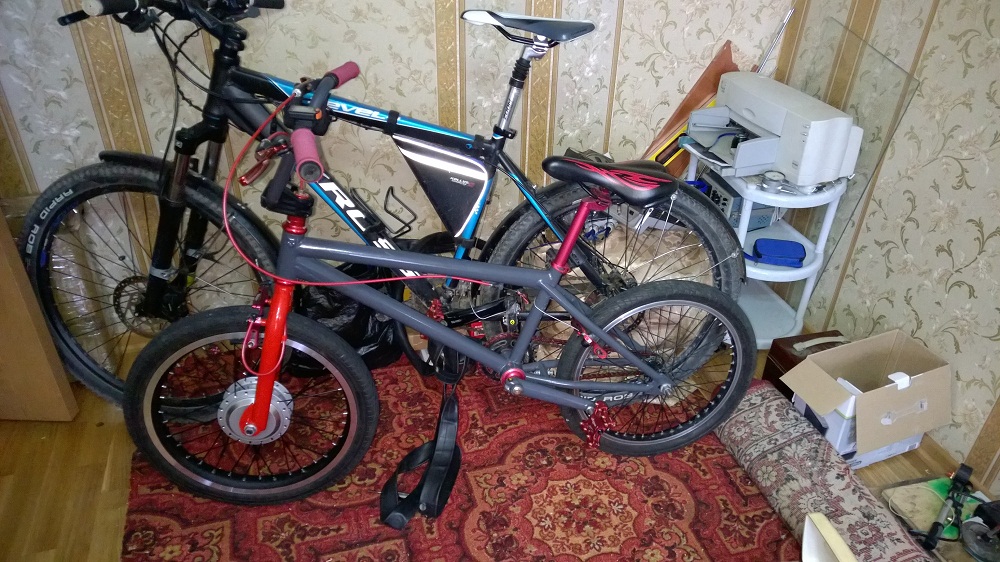

Электросезон открыл. Переделки основного вела за зиму минимальны - на заднее колесо надел зарекомендовавший себя в электрокругах хукворм в паре с даунхильной толстой камерой. Пришлось сточить болты крепления усов - задевал. Надеюсь, это убережет от мелких проколов.
Также опробовал электробэмик. Динамика вполне себе на уровне моего в режиме "киловатт".
Все опять замерзло, придется ждать следующих теплых деньков для более подробных испытаний ВМХ.
Ghozt
Провел полноценные ходовые испытания бэмика. Едет в итоге 43 км/ч в свежезаряженном состоянии. Выбег на одном заряде вышел в районе 32км до первого отключения. Ожидания по пробегу оправдались, максималка же оказалась выше расчетной чуть ли не в 1,5 раза.
Обернул, наконец, батарейку красным винилом. Как уже говорил, понятие о красном цвете у всех производителей сильно разнится, но, как по мне, на дизайнерский проект™ потянет.
Ваттметр, в общем-то, тоже готов, но пока что снят из-за вранья. Где-то на него едут закрытые гайки, чтобы прикрыть обрезки шпилек сверху. Надо наладить RC-фильтр на входе с геркона, а также прописать в прошивке длину окружности хукворма, как приедет.
При ходовых испытаниях на обеих (!!!) покрышках вылезли грыжи. Кенда - хлам. Где-то едут хуквормы.
Да, еще рыжая скотина с заднего плана первой фотки покусилась на седло электробэма - передняя часть седла здорово пострадала. Ладно хоть, что не в клочья.
Актуальные фотки внешнего вида на сегодняшний день:
