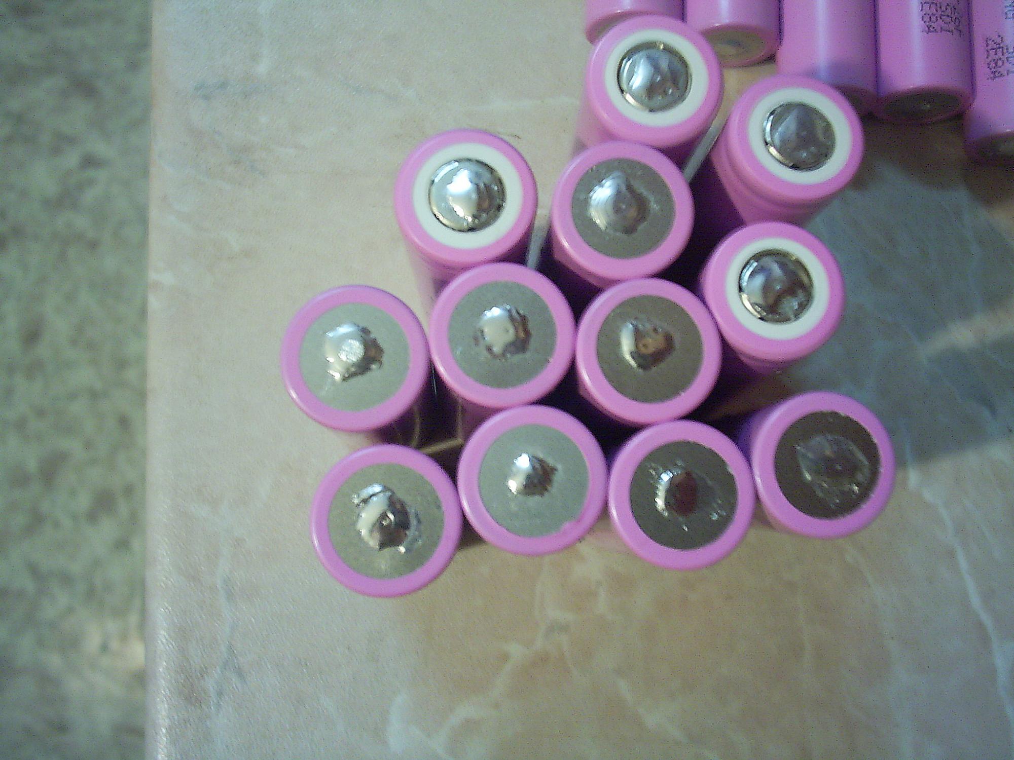

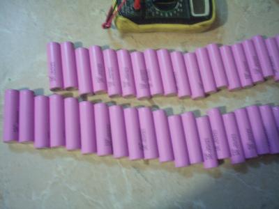

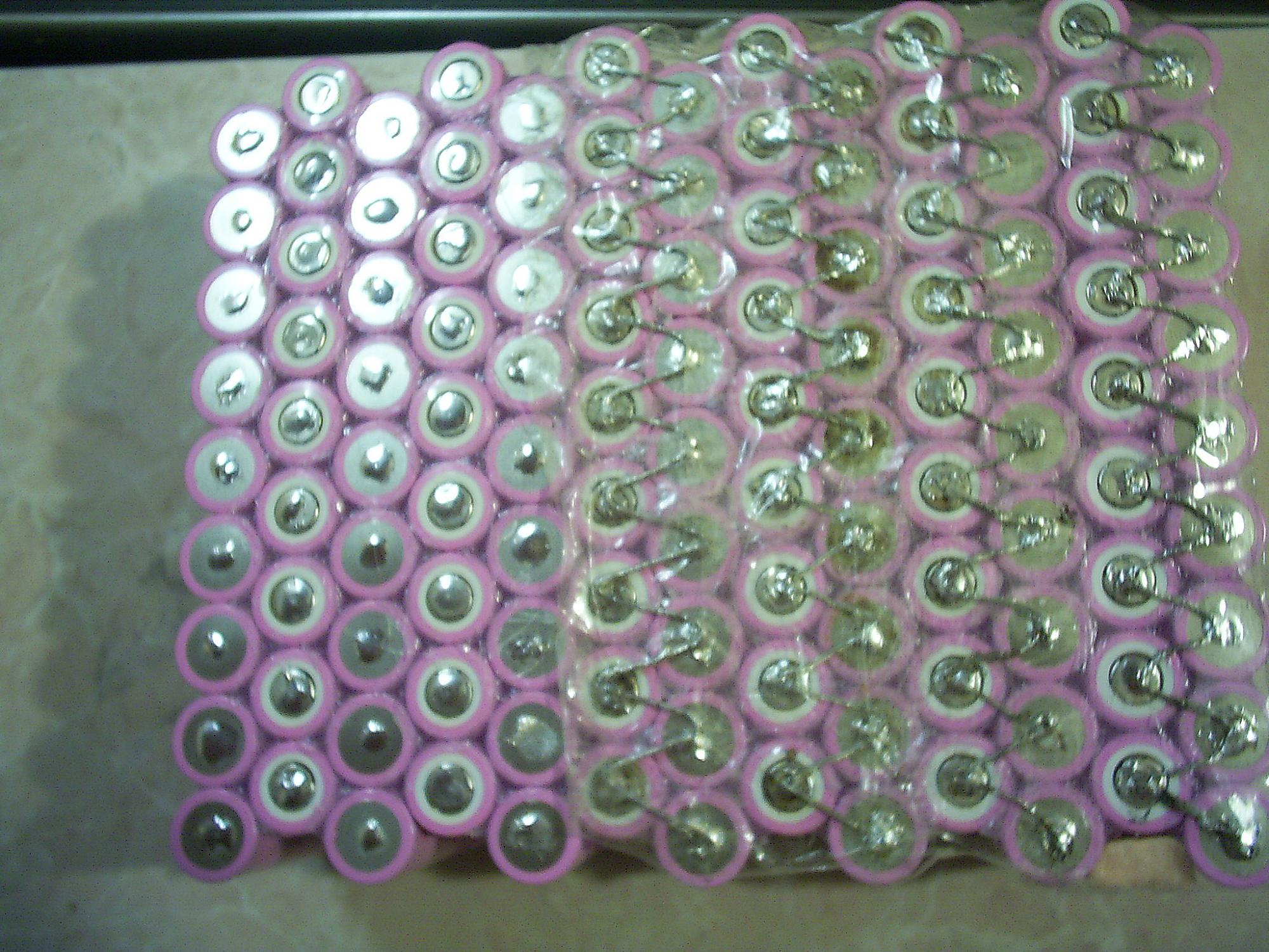

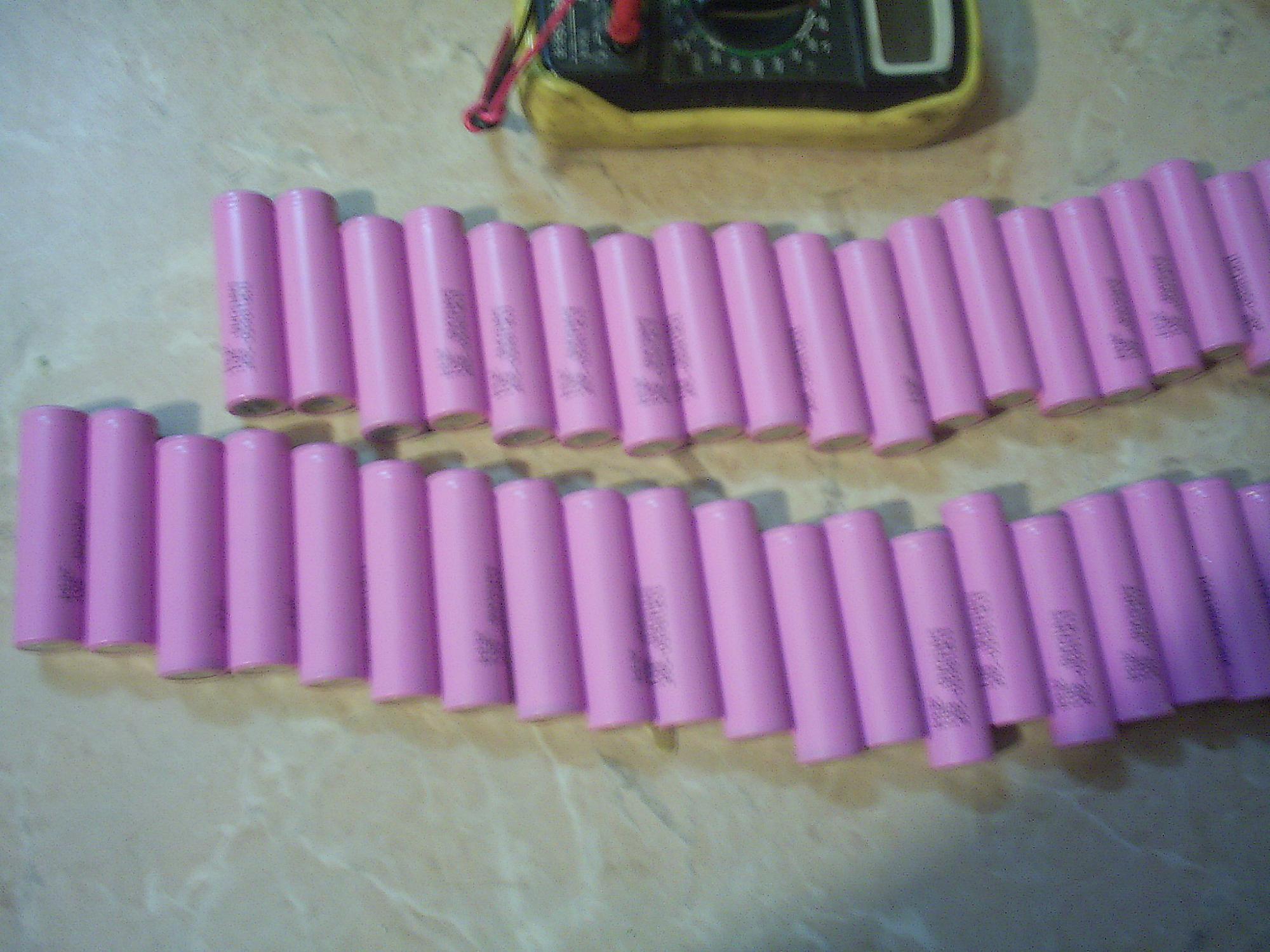

Готовлю сани зимой  ;-D делаю новую батарейку "полегше"
9II-I82-78-78
spb-e
Решил сделать такую универсальную батарею чтобы можно было быстро снять. Напомню предыдущая была жестко притянута к раме. Очень сильно пожалел об этом когда ездил в Минск т.к. были проблемы с погрузкой в электричку. Было аппарат не затащить в оную одному. Сейчас будет так что я могу снять с лигерада много чего затащить в электричку(поезд) , сам аппарат без навесного оборудования сразу становиться заметно легче. И потом плюс съемной батареи в том что я могу ее использовать на любом аппарате (кинуть в рюкзак)

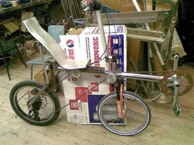

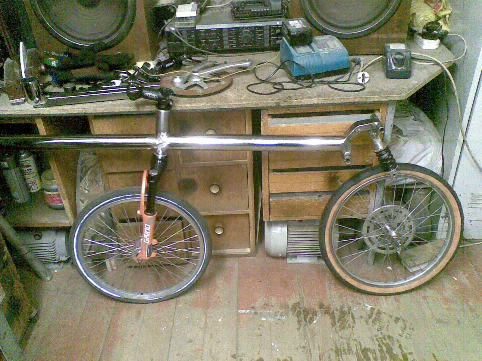

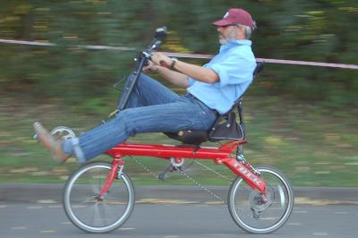

Сегодня похвастаюсь новым аппаратом.
В связи с ужесточением ПДД когда без педалей ты мопед...и вообще по прошествии опыта эксплуатации быстроходного средне тяжелого лигерада.  Очень захотелось взять завести у себя в велопарке минималистскую городскую педальную модель :ah:. Для катания и поездок по городу преимущественно тротуарам велодорожкам и тп. Так же надеюсь что подрастающее поколение будет эксплуатировать и появится интерес к необычной технике. Как обычно пошарил поиском и за основу был взят вот такой аппарат.
9II-I82-78-78
spb-e
Ну и конечно в Северо-западном регионе  мою мечту мог осуществить только один человек.
Это известный и любимейший  мастер  нашего форума [user]mechanikgalkin[/user] с золотыми руками и огромным  опытом создания велоконструкций.
Имя пока аппарату не выбрано у меня на ум пришло "Стрелка"  ;-D :ah:
Скажу сразу что в разработке я практически не принимал участия. Только  общие  пожелания и фото конструкции та что сверху. И так ТTХ основные:
Колеса 20"
Колесная база 83 см  :ку:
Максимальная длина (габарит)  около 155 см /:-)
Вес примерно 17 кг (без мотора и бат)
Мотор будет Q-100 (вес 2,3 кг) батарея пока не определена наверно три котлеты  :-D Или дальнобойная в зависимости как далеко нужно будет  ехать.  И то и то можно будет крепить без проблем.  На текущий момент готовность 80% пока еще не ездили. поэтому ТТХ приблизительные. В общем то что получилось мне нравиться это именно то что хотел , легко технологично, компактно, минималистично.  :wow:

bolonia
Наблюдаю за многими, что наигравшись с тяжелыми конфигами, все постепенно переходят на лайток. Приходит понимание того, что необходимо  /:-)
Рама «Версия» лайт + МК 1квт + 48v-40ah + KLS7212S
Xiaomi Mijia Electric Scooter
Я на карте
Slider
Ну как говориться, под разные задачи - разные конфиги. И универсальный "инструмент" практически всегда проигрывает специализированным. Так что послежу за темой, и успехов [user]dl[/user]. Надеюсь на одной из встреч "пощупать попой" данный аппарат ;)
Да, это движение в правильном направлении. :wow:
Особенно для тех, кому за...
Тут все дело в посадке и умеренной нагрузке на педали.
В результате, межпозвоночные диски разгружены, диафрагма не давит на легкие (и наоборот) + фитнес, без которого никуда.  :pardon:
При этом, Q100 обеспечивает оптимальную скорость для города.
Оптимальную, с точки зрения безопасности и комфортного каденса.  :eureka:

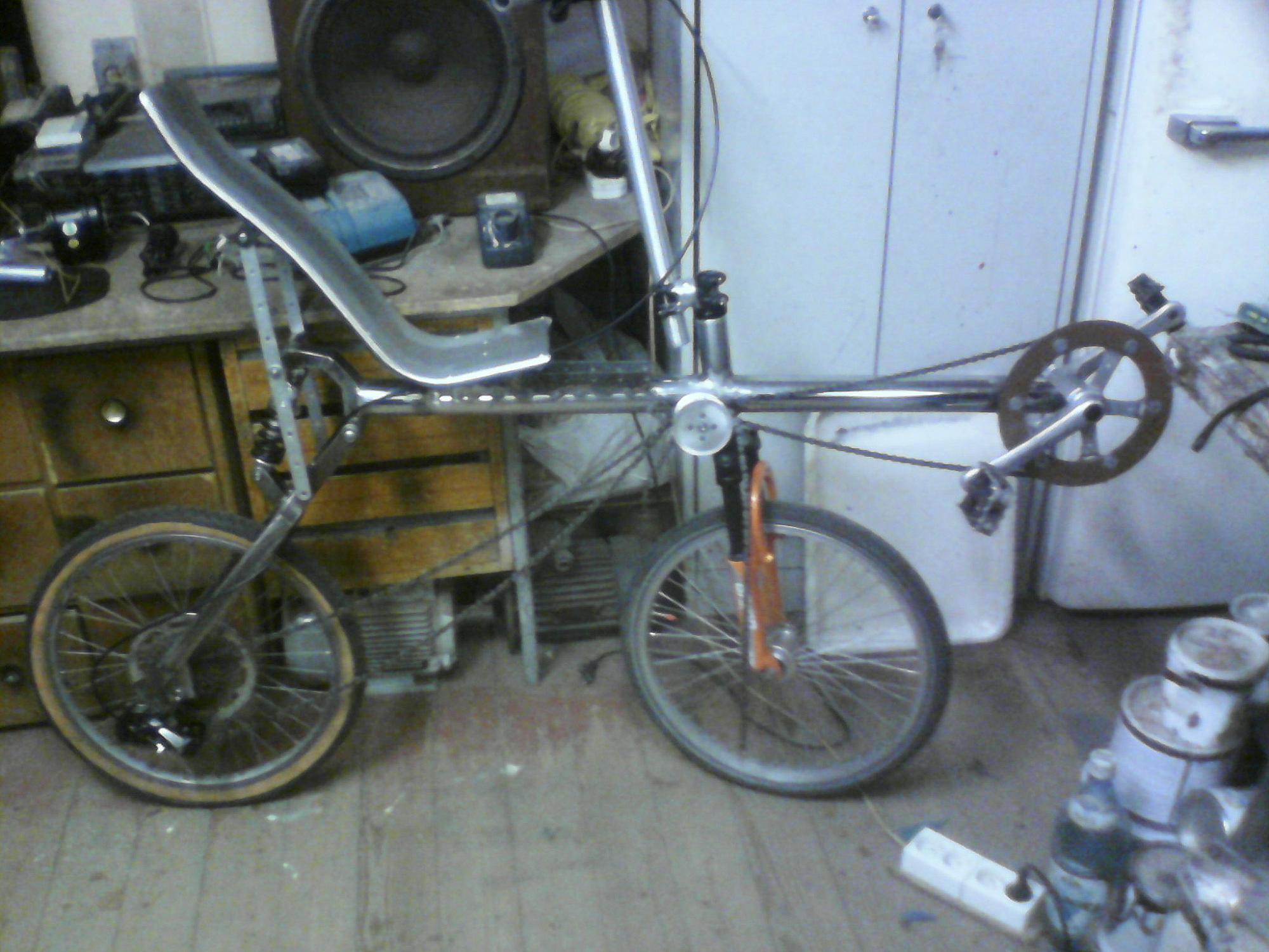

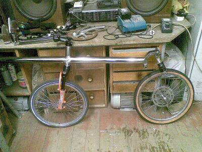

Сегодня прошли первые ходовые испытания :-O :dance:
Аппарат новый супер.  Ход легкий. Q-100 порадовал, не думал что редукторники так неплохи, разгон хороший, скорость примерно 35-40 от трех котлет, годится  :wow:. Шестеренки запасные есть если что  ;-D.
Есть небольшие траблы с проседанием задней подвески при трогании на педалях. Но кинематика работы цепи будет изменена и проблема решится. В общем пока работаем над аппаратом.
Вот фотка промежуточная сборка
9II-I82-78-78

Прикольные размеры.  :wow:
Похоже на таком можно разворачиваться, прям на месте.
У меня тоже короткобазный, но не в такой степени.  :hello:

Блин, все меня прикалывает, но вот эта цепи в моем внутреннем инженере вызывает крайне негативные чувства. Там правда никак нельзя сделать привод на переднее колесо? Карданный, к примеру? Ведь так классно будет: передний ножной, задний мотором, не надо цепь тянуть во все тяжкие...
