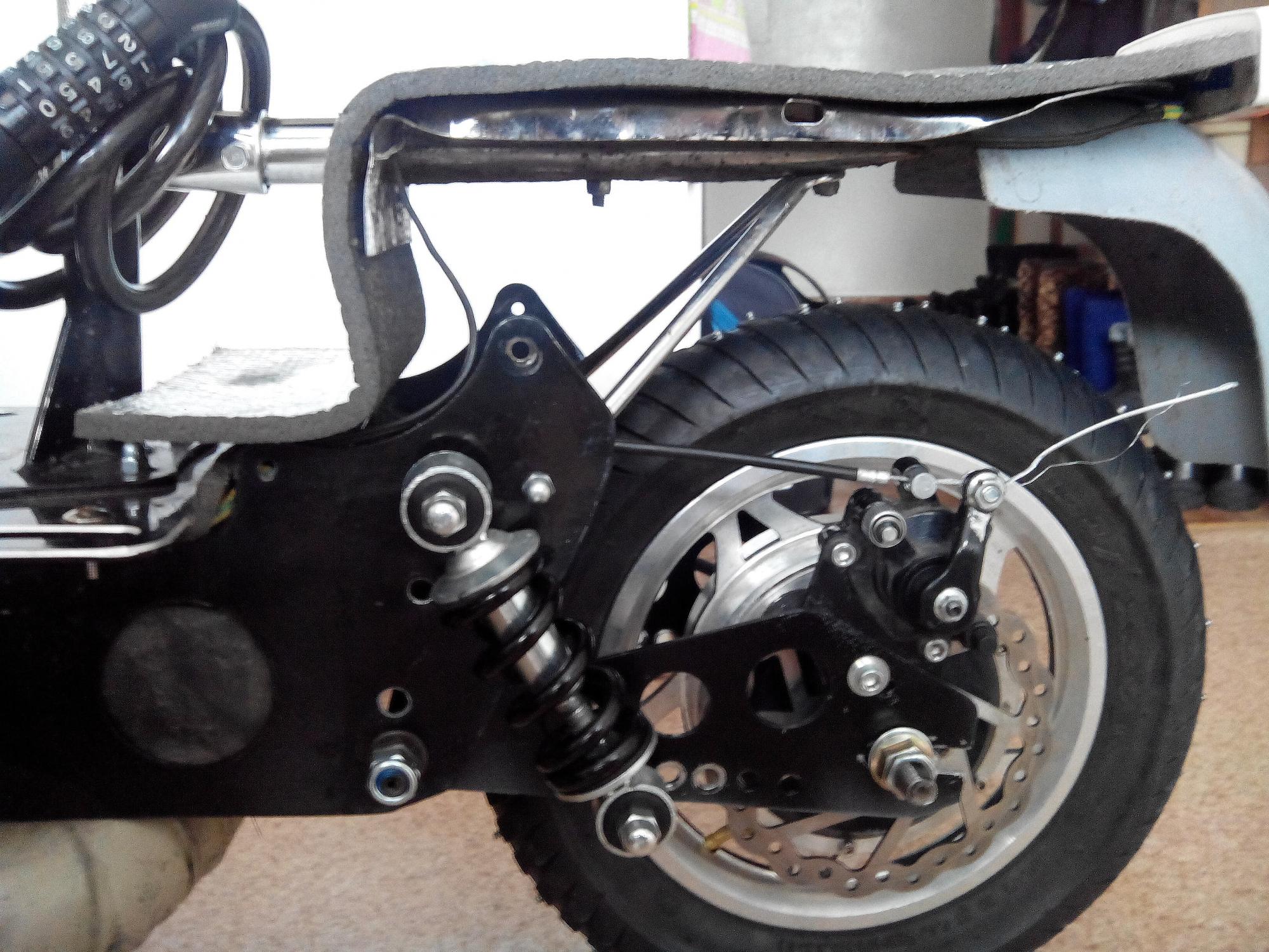

Ну вот! Про линию осей я вообще не в курсе. Придётся читать Кореняко и восполнять пробелы. А вообще, есть  возможность выкружить на заводе 4 пружины (по 2 на сторону). Там преднатяг должен получиться 20-30%. А вот сами рычаги придётся усиливать: лист 3мм ст3кп гнется даже подо мной.
Бабай
Линия между осью колеса и осью маятника, если горизонтальна, то вносит наименьшие отрицательные эффекты в геометрию подвески во время колебаний. Представьте, что будет, если маятник стоит вертикально (однако, линия осей - это я так обозвал. Не знаю как называется)
ЦитироватьА вот сами рычаги придётся усиливать: лист 3мм ст3кп гнется даже подо мной.
Это было ясно сразу, но не хотелось огорчать.
1967ivan45
Теперь в любом случае придётся исправлять. Зажал 3 тр. сначала на блэкван, теперь столько бабок уже влупил, а всё не то.
Ещё батарейку надо пристроить, что там ещё вылезет. Ладно, утро вечера мудренее!

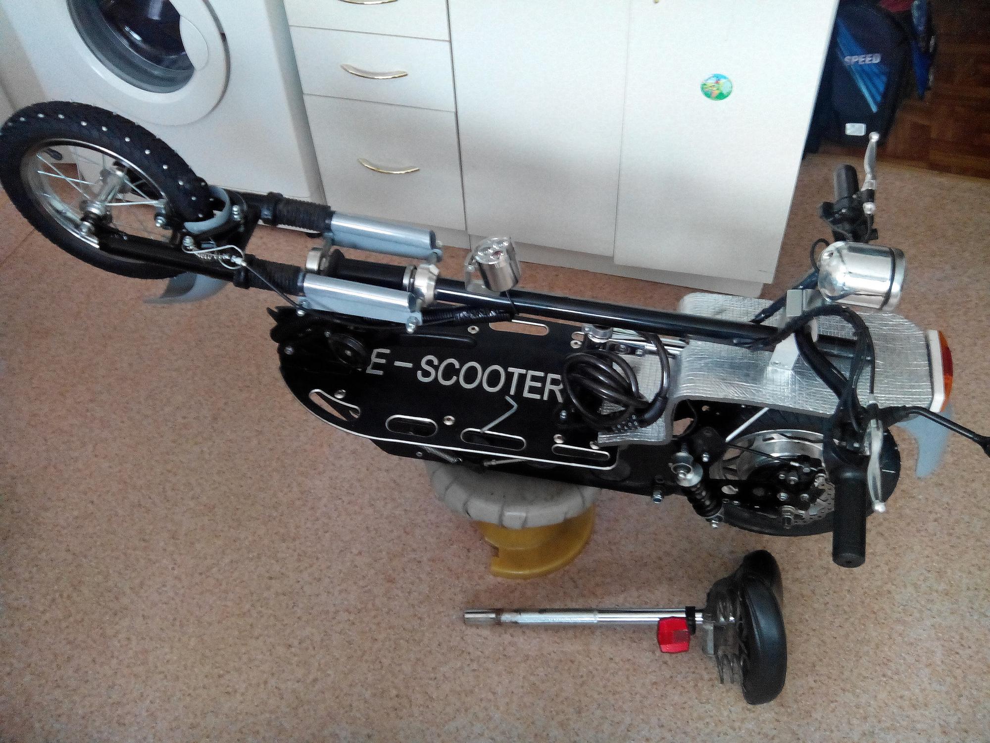

Следующий этап в доведении до ума сд-17: сделать его-таки вмещающимся в авто, желательно, как и предполагалось с самого моего начала, в багажник седана.
Дабы не быть понятным неправильно внесу ясность: стоковый сд-17 в багажник затолкать, видимо, возможно, но мной не проверено. Впоследствии, самокат был  многократно переделан. Теперь он почти не складывается. А функция складывания - она не лишняя.
1967ivan45
Gde700, вот что у меня получилось с задней подвеской в последней редакции
