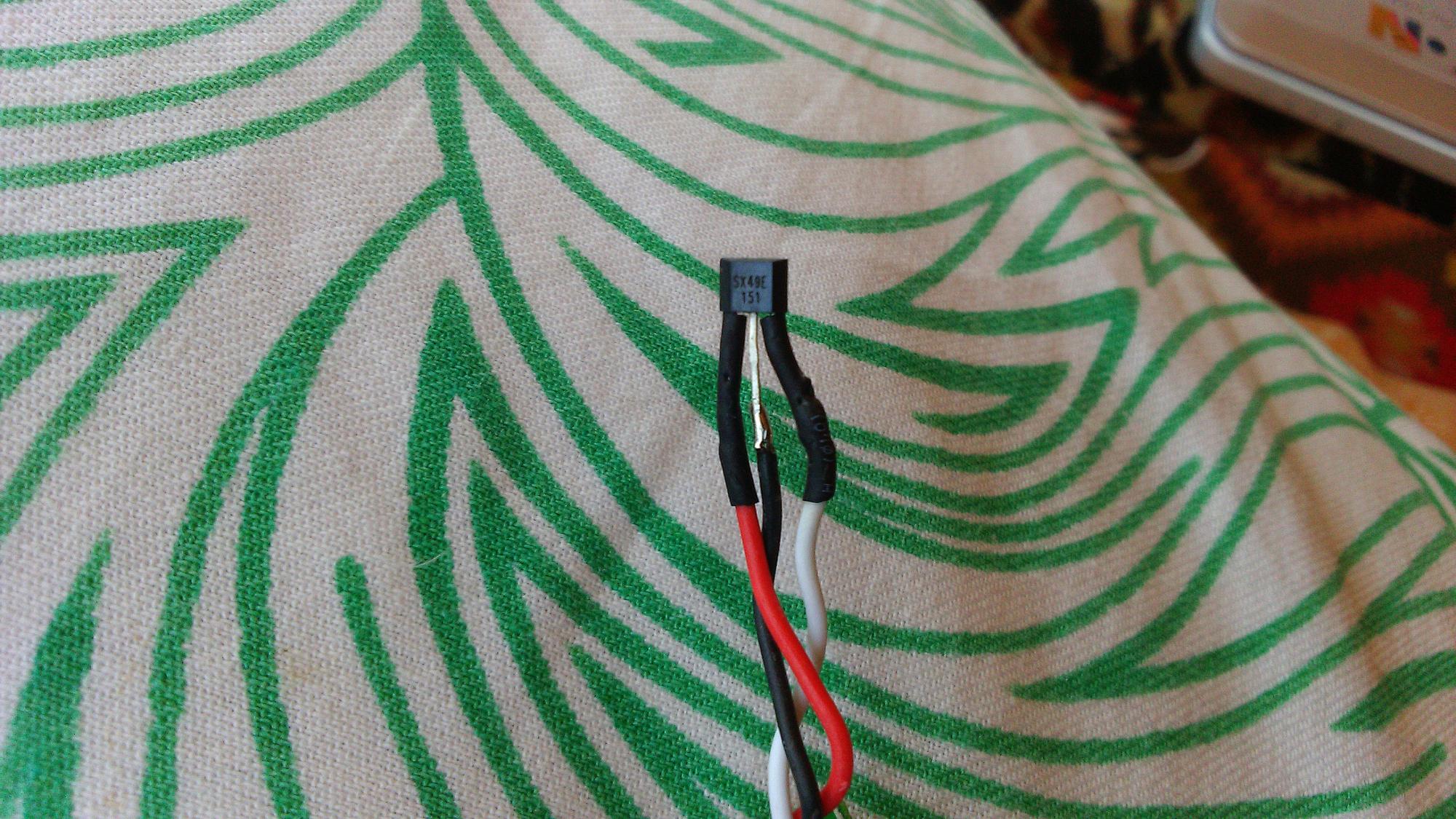

Тестер показал около 18.5Ом между чёрным и красным ручки газа, сопротивление не прыгает. Может, ручка вовсе неисправна? Как-то странно
zhoher
Белый управляющий провод ручки не прозванивается, однако! Сейчас буду разбирать...
zhoher
Ручку разобрать не получилось, наверное, надо новую брать... Ни вольтажа нужного, ни работающего белого провода. Индикация батареи только работает
zhoher
#458
Таки раскурочил ручку, вроде, все правильно припаяно. Хз чего ей надо...
gde700
Сам датчик холла под замену. Там по моему SS49 стоит...

Как будет промаркирован тот, который ставите - не важно, главное, что-бы был аналогом SS49. Не цифровой, а аналоговый.

Я просто подумал, что такой датчик сам по себе ерунда. Значит, то, что он не пропускает нормально 5В, не выдаёт ничего на сигнальном проводе означает неисправность. Буду думать, или менять ручку целиком, или замарачиваться с датчиком холла.

Дело не в том, что датчик "не пропускает"... Это вообще не элемент, а целая микросхемка. 18 ом для него - это значит накрылся и сажает +5В.
