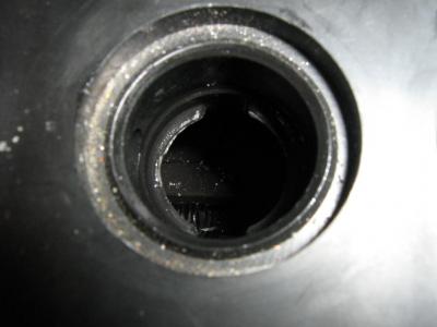

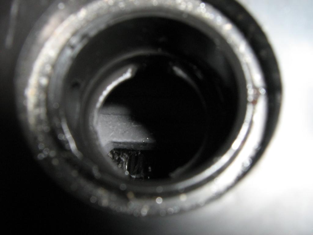

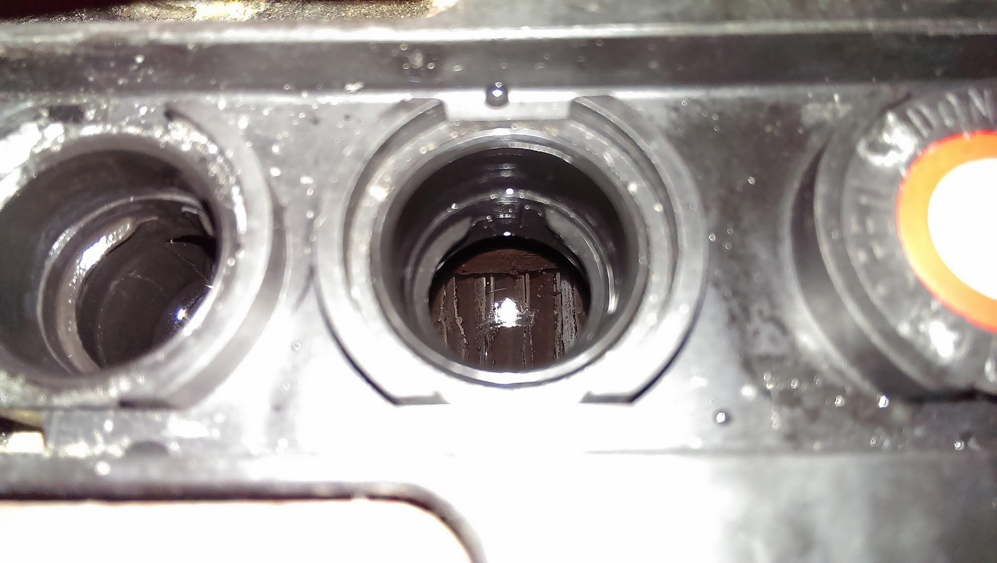

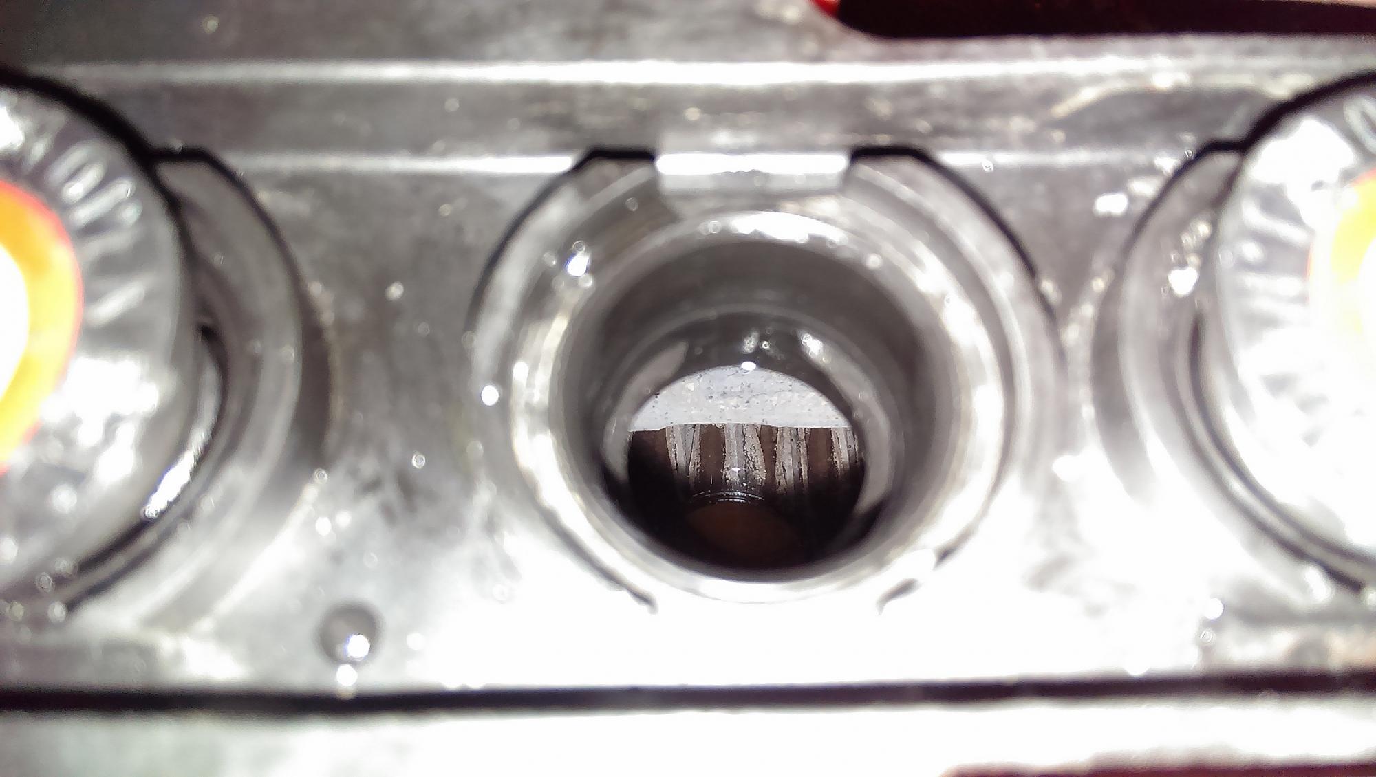

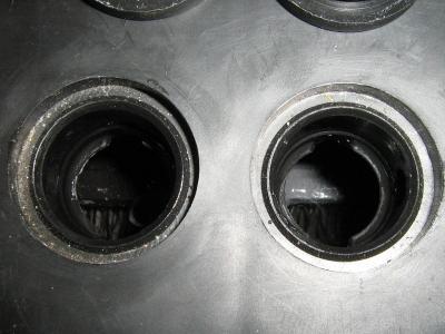

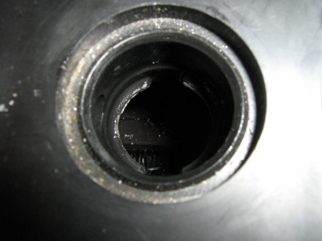

Сделал ща несколько фоток того, что у меня творится в банках...
И у меня вопрос: Почему в 1, 3, 5 банке белый налёт
а в 2, 4, 6 - коричневый
(не знаю, видно то, о чём я говорю?)
На аноде (+) белый, а на катоде (-) - коричневый или это не имеет к этому отношения?
Плотности после очередного цикла не меняются (1, 6-ая банки - 1.20, остальные 1.25-1.27)...
Вообще не знаю, может аккум уже действительно труп и его не мучить, либо я что-то не то делаю совсем... но ведь указанная мной ранее метода вроде помогает другим людям...  Мне тоже помогло, т.к. ранее эти ""налёты были как на древних ржавых трубах (огромными кусками висели, а ща поменьше ощутимо)...

не путаем налет на пластинах и на токотводах,что у вас получается

[user]ShamaN4ik79[/user],  вот как выглядят  "живые" банки (ожившие)
ShamaN4ik79
[user]ivinn[/user], Т.е. то, что токоотводы с разными налётами - это правильно?
Чёрный налёт на токоотводах на ваших фото - это "губчатый" свинец, я правильно понимаю? Это как раз результат работы ЗУСа (ну или по алгоритмам Сороки)? А серый/серебристый?
Тогда что такое у меня (коричневое и тоже несколько губчатое)?
И я не пойму, куда смотреть на фото - на токоотводы или на пластины?
На моих пластинах есть налёт?
И наконец - как понять, что аккум зарядился/восстановился в таком случае? Или почему ж он не берёт-то (не набирает) заряд и отдаёт в 5-6 раз меньше паспортной ёмкости...

 [user]ShamaN4ik79[/user], по поводу тоководов и их цвета. На отрицательной пластине собирается чистый или пускай губчатый свинец. Свинец всегда СЕРЫЙ. Контакт великолепный даже в электролите. На противоположной пластине ,т.е. плюсовой собирается окись свинца, она коричневая типа шоколадки. При разряде рыхлая и мажется. Вот она и теряется при разряде, вибрации, кипячении. К тому же эта шоколадка очень плохо контактирует, сопротивление довольно высокое.
    Зачем я всё это говорю? Когда будете, вдруг, лечить баночки, то будете искать очень надежный контакт, вот вам знание минусовых пластин и поможет. Т.к. чтобы лечить банку придется искать её минус и минус соседней. Когда созреете поищете соответствующую тему, там наглядно объяснили, только песню до конца топик мастер не спел. :hello:
З.ы. И ещё очень важное по методу заряда от Сороки,т.к. до сих пор не ощутили разницу со своим ЗУ. Выбран принцип заряда импульсом 0.1-1С с периодическими паузами на усваивания химических процессов, предел заряда до 14,4В. Дальше разрушительное для плюсовых намазок кипение. Микропроцессор запускает режим добивки опять же до 14,4В. И никаких маленьких токов, короткий импульс выбранного тока до момента 14,4В. Хотя в реалии импульс прошивает до 15-16В. Но при  это нет нагрева и явного кипения, может слегка шелестит. В итоге АКБ не успевает среагировать кипением на короткие увесистые импульсы, но накачка энергией происходит, сульфаты постепенно разрушаются. Где то так.
     Не всё конечно великолепно, воскрешения к молодости нет, но огромный ряд брендовых ЗУ, работающих по официальному мировому стандарту, курит жует сопли.
