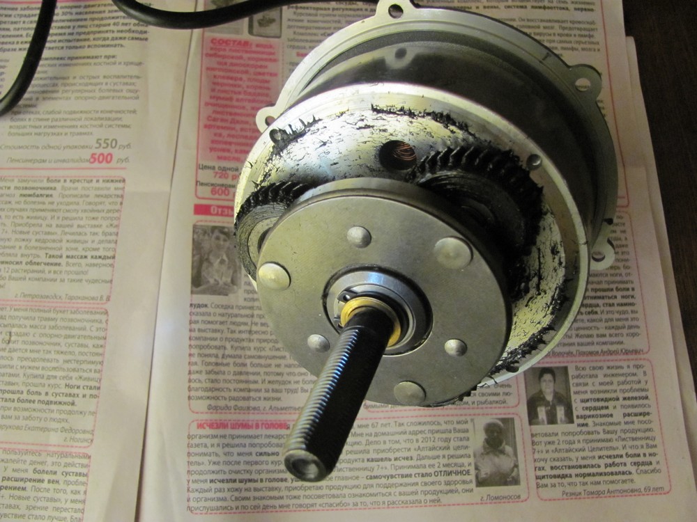

[user]Татос[/user], какую смазку используете в свой мет. редуктор? Продукты трения не попадают в обмотку через отверстия?
Татос
Китайцы засадили туда графитку, она для быстроходных редукторов не очень. Сразу сменил на молибденовый мобил. Промываю и мажу через 500-600 км.   Пока пробег 3700, износ небольшой.

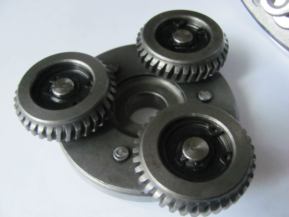

[user]Татос[/user], а фотки венца нету? Это самое большое зубчатое кольцо внутри корпуса.
Татос
#24
К сожалению не сохранилась. Венец впрессован в корпус ,заменить его проблематично,да и не на что.Твёрдость и качество изготовления всех шестерён на высоте, так что думаю и без бронзы ресурс будет большой. Я вешу 100 кг, катаюсь по пересечёнке, то есть ударные нагрузки и пока всё хорошо. Пластик ,я думаю, давно бы "потёк".

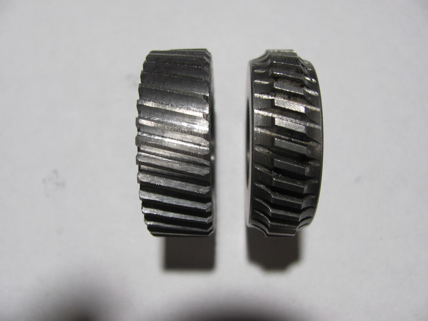

Договорился я с этим мужиком по поводу шестерёнок. Во вторник повезу образец. Сделает,выложу фотки.

Там запасные шестерёнки стальные, при покупке мотора комплект прикладывается ,у меня их уже два.Но когда редуктор весь стальной,происходит износ не только сателлитов но и солнечной шестерни и короны. Бронзовые сателлиты эту проблему снимают.Конечно ,учитывая цену движка, это всё извращение. Просто мне скучно. Скорее всего ,это  очень пригодится в варианте с пластиковыми шестернями и мощным движком. Однако ,уровень шума повысится.

Эпопея кончилась провалом. Он не смог настроить станок под такой стандарт зубьев. Сделал бесплатно опытный образец из стали,но он не подошёл. А так работа хорошая,думаю прямозубые шестерёнки ему заказывать можно. Только нужно применять бронзу "заточенную" под изготовление шестерён. Иначе ресурс будет меньше. Просьба к владельцам редукторных движков с пластиком,поделитесь информацией.Мощность движка,стиль езды,примерный вес седока и машины, на сколько тыс. км. хватило шестерёнок?

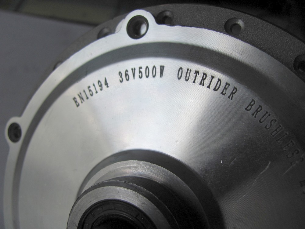

У меня три редукторника.
MXSUS 350Вт передний: мотору 6 лет, общий пробег неизвестен, работает в номинальных режимах.  Вес 120-125кг.
YOU-E 250Вт передний: пробег 3600 км работает с контроллером 350 Вт. Вес 115-120кг.
Xofo 250 Вт задний: куплен сильно контуженым и убитыми шестернями, починен, пробег у меня за 5 месяцев 2100 км, работает под контроллером от 500 Ваттного мотора. Вес 135кг.
Все шестерни целые. Все поездки без экстрима, в "горы" в основном помогаем педалями. В YOU-E был как-то обнаружен скол на зубе, так до сих пор и ходит.

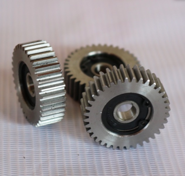

[user]Татос[/user] мой XOFO-K 250 отъездил около 5000 км. Стиль езды - городской фрирайд. Мой вес 60-70, коня 30. Нейлоновые шестерни стерлись в хлам. Не пережили третью зиму. Как и предполагал, нейлон боится низких температур и перепадов. В хороший мороз мотор не успевает прогреться и из-за переохлаждения напряжение нейлона в шестернях увеличивается. Нейлоновые хомуты тоже чаще всего разваливаются на морозе.
Заказал стальные на Алиэкспрессе.

Судя по описанию для 250-350 Вт. Хофо, мксус, ю-е.
levsha173
Я себе на тао 3 таких купил про запас. Обошлись в 600руб примерно. Лежат без дела.
