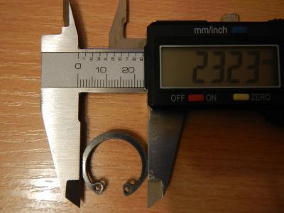

Именно нужного размера стопорного кольца у нас в Петергофе не нашлось. Объездил всё что можно и автосервисы и магазины автозапчастей и метизов. Даже в СПб. звонил в пару магазинов - d22 нет в наличии. Китаец молчит, поиски драгоценного кольца продолжаются...))
...нужно кольцо d1=22: DIN 472 или ГОСТ 13943-86 с внешним диаметром 23,3-23,8мм. (http://smetiz.ru/catalog/shaiba/3108/)

yaredik
elettr, поищи в авто магазинах, может что подберешь чего похожего,на глаз похоже на стопор от нивовской креставины кардана, либо из стопора внутреннего шруса ваза, согни сам какое нужно

[user]elettr[/user], полагаю, что и д1=23 встанет. ;-) Да и 21е можно разогнуть пассатижами до 24го, если кетай сырой. B-)

У меня рядом с домом магазинчик, чего не спрошу — всё есть. Себе именно такие для той же цели  там и брал.
И зачем чего гнуть-разгибать? Пару штук могу дать, совершенно безвозмездно.

А ну как выскочит? Металлическая штука, из приличной то стали, да в редуктор с металлическими шестернями...  Силуминовый сердечник статора в крошку перемелется. И ротору достанется.  O_O
inetchik
#52
Если на размер больше и нормально продавить  - фиг оно выскочит. Если меньше и разогнутое ....., была бы эта "проблема" у меня - катался бы уже. Да и шестерни прямозубые. А выскочить может если толще, чем надо и чуть зацепится. Или опять искать правильную ?
Или канавку под стопорную протачивать в Китай отправить вместо того, чтоб просто шайбу по наждачке сточить на десятку или две по 0,01мм ?

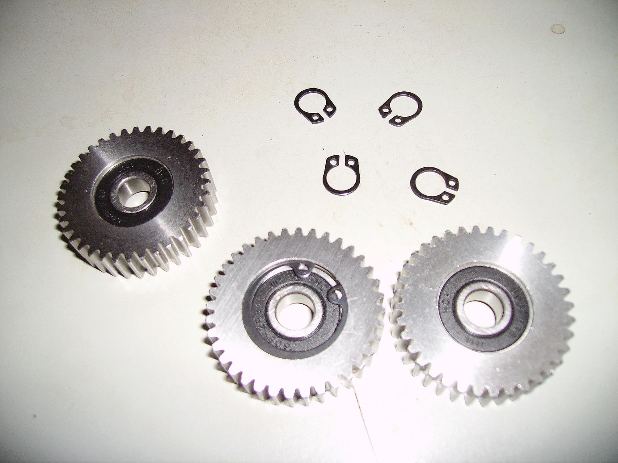

levsha173
Вот фото, которое обещал.
Как видно из фото эти шестерни сделаны более правильно с буртиком с одной стороны. Подшипник упирается в него и с другой стороны держится стопорным кольцом. Надо было у меня брать, и дешевле и без гемора. А у меня будут лежать без дела фиг знает сколько.
Зато теперь стало понятно где какое качество, и многим будет полезна инфа.
