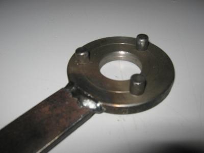

Мало приятного с резьбовыми крышками:
С простым ключом всё просто.
Тоже изготовил подобную штуку,только на трёх болтах.Не удалось открутить,-вывернул углубления в крышке.Потом долго мыслю ждал и навинтил новую трещётку,посадив резьбу на эпоксидку(да простят меня струдомоткручивающие :facepalm:).Вот тогда открутил.

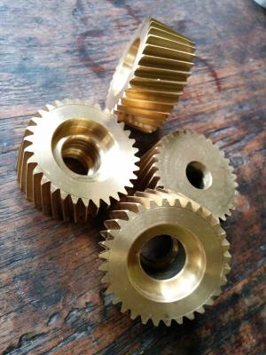

В теме Bafang движок под каретку,наткнулся на фотку шестерёнок выложенную dr. Argentoom . Он сказал,что взял её со сферы. Никто не менял на таких движках пластик на бронзу? Хочу прикупить такой движок .
acyd
Эта шестерня является предохранителем, а также в неё встроен фривилл мотора, т.е просто выточить недостаточно, надо еще потроха перекинуть, иначе при кручении педалей будет вращаться мотор.
Стоит она недорого и на нашем форуме еще не зафиксированно случаев её выхода из строя, у меня мотор с 2013г в самых жестких условиях.
Целесообразность замены на бронзу весьма сомнительна, если только не хотите зверски разогнать.
Причина выхода из строя этой шестерни - превышение температурного режима мотора и использование внешнего контроллера без токового управления, с родным контроллером, даже прокачанным, как у меня можно не париться.

Шестерни нашёл где купить, продавец в Китае предлагает три варианта:
1. нейлоновые шестерни
2. композитные шестерни
3. из нержавейки
Я думаю купить из нержавейки, вот только не съедят эти шестерни большую шестерню, которая на корпусе мотора?!
Редуктора на XOFO совместимы с MXUS.
Татос
Я проехал на стальных тысяч 6 , износ очень незначительный, потом перешёл на бронзу . Выработка конечно будет, но сколько пройдёт до полного износа не представляю. Если бы это работало в масляной ванне,сталь была бы вне конкуренции.
Pip12
А большая шестерня, она же корона, сделана из стали или из алюминия?
Татос
В моём движке все шестерни,включая корону , сделаны из стали и закалены.
