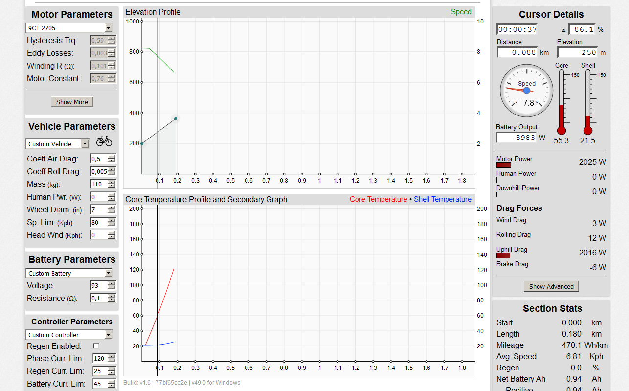

Это имитатор поездки по сложному профилю, а не работы мотора. Уклон здесь просто рисуется, а какой он хз -чуть задрал профиль скорость упала до нуля...  :bn:
Если можете покажите скриншот с этого симулятора где ваш мотор идет в гору с уклоном 40 градусов?
http://www.ebikes.ca/tools/trip-simulator.html
RommT
Вот 200м в горку 40 градусов. Передача эквивалентна 7" колесу, или 2,286 редукция и 20" колесо. С мотором в колесе все параметры совпадали с симулятором, летом проверял, там он предсказывал что встану на 20 градусной горке - так и получилось, и по нагреву по трассе примерно правильно предсказал . Хотя реально думаю что в 40 градусов просто назад перевернусь! В реальности такие горки как отвесные стены выглядят. Будем считать это запасом тяги для горок и прыжков.
Скорость 7км/ч на чистой моторной мощности 2000Вт - в принципе теоретически программка подтвердила то что я раньше сказал ( я говорил 8км/ч). Поэтому еще раз скажу что с трехступенчатой планетаркой с повышением 1,9 максималку  по равнине будете иметь 13км/ч и использовать лишь 150Вт мотора. Поэтому лучше расчитывать аппарат на реальные уклоны 6-12градусов или 10-20%, мне для Южного Урала хватает и 14% , а не 84% (40гр.) :-)
