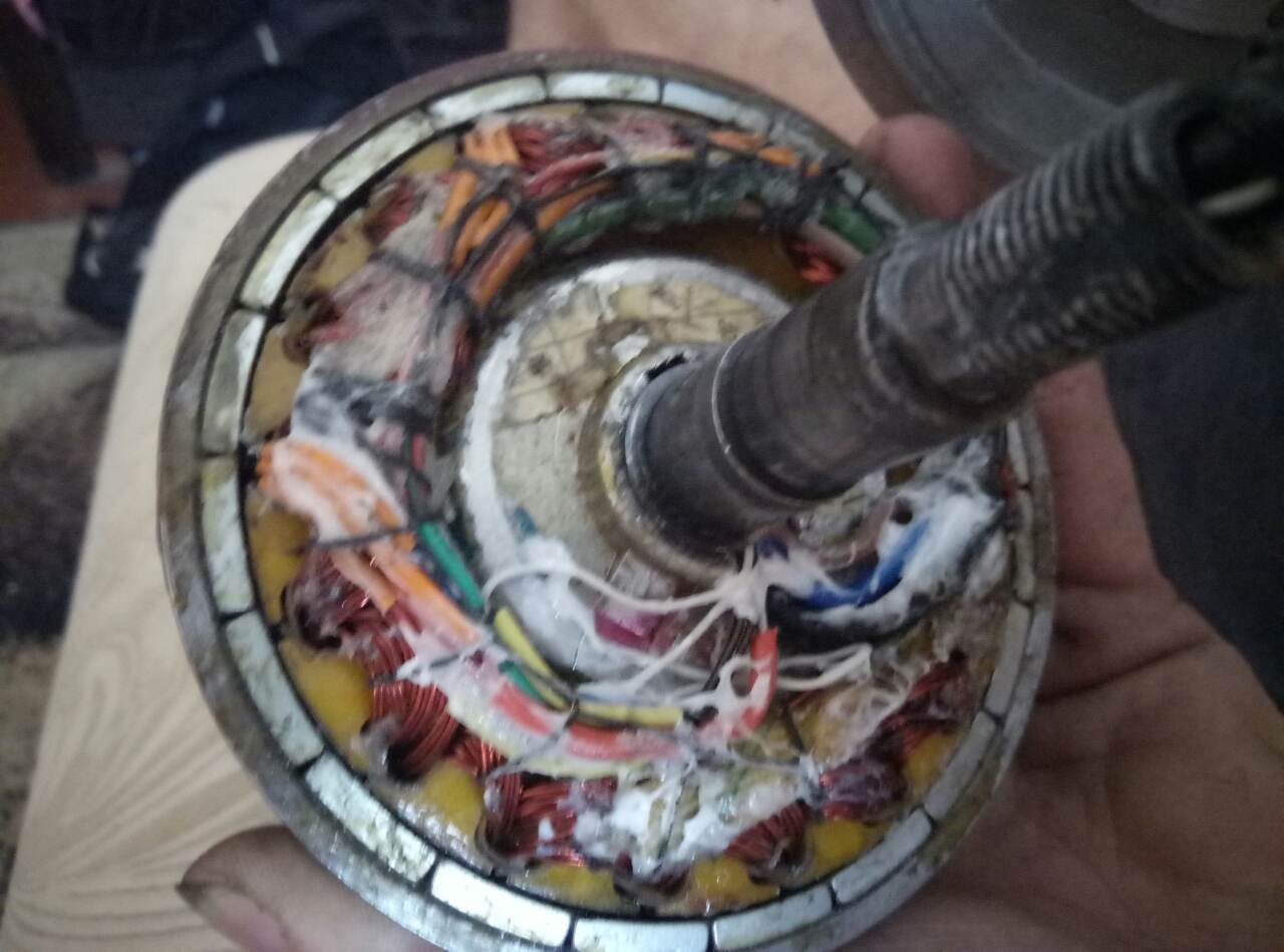

Провёл профилактику и мелкий ремонт моего мотора.
Повредил провод хола в оси,пришлось поменять. Раз начал менять один провод,то сразу решил поменять все провода и сразу закинул провод на датчик температуры. Ржавчины в моторе не нашёл. Не знаю как ржавеют редукторники.
Неисправность нашёл сразу,по технологии которую всегда описываю
На холал было по 5 вольт,при питании 4,8.  Следовательно обрыв питания холов.
После того как потянул за холовый плюс,он вылез с оси.
Когда вытянул все провода и попробовал прочистить сверлом отверстие,на удивление намотал остаток защитной пружины,которую снял ещё пару лет назад %-)
Естественно поменял смазку,хотя её там было предостаточно,опять вазелин.
Шестерни в нормальном состоянии,следов износа не обнаружил,люфтов тоже нет.
После ,малость изменил внешний вид и внутреннюю проводку,поснимал с руля по максимуму.

rzaviy
Конец поездки закончился поздно вечером и малость негативно.
После того как провёл последнего учасника ,на старте отказал мотор.
Страшный шум,напоминающий поломанные шестерни. Было уже темно,да и желания копаться не было,поехал на педальках.
Малость злой был :ireful:
Особо не переживал,так как приблизительно знал неисправность.
Как обычно,холовая колодка,вылетел один пин с колодки :ah:
