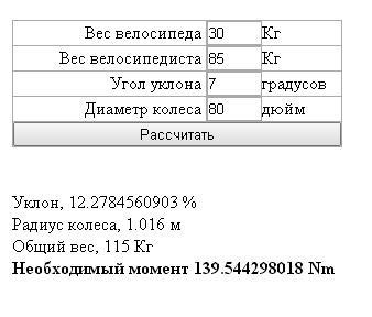

Не нашёл подходящую тему, спрошу здесь:
Для катания по грунтам и горкам, какое нужно соотношение тяги и полного веса с пилотом?
электро-Ока
Vik3
Это синус угла горки. Например для 7 градусов (12%) это 0,12.
Тяга должна быть больше чем скатывающая сила на конкретной горке, а скатывающая сила это произведение синуса угла горки на полную массу.  Для веса 115кг и горки 7 градусов тяга должна быть более 14кг или 137Н.
mr.Dream
[user]RommT[/user], предыдущий участник ответил. Добавлю еще свой калькулятор :) http://foto-online.te.ua/moment
Vik3
Все правильно - на колесе метрового радиуса дает тягу 139N, через синус это 137N (см. выше). На радиусе 0,25м (20") к примеру момент будет 34Nm т.е. в 4 раза меньше, но тягу колесо будет выдавать туже 139N или 14Кг:
