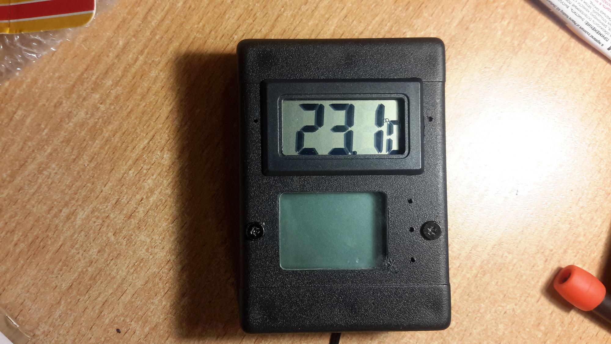

Заколхозил корпус для ваттметра, туда же воткнул термометр, коробочка от чипа дипа работы на час) с кнопками мудрить не стал просверлил три дырки сверлом 0,1 , для скрепки, они нужны раз или два в жизни ваттметра. Настрою капну в них герметика. Дочка сказала круче айфона дизайн) Спасибо [user]gekanaz[/user] за комплектующие)))
chelo_vert
[user]Pyyhan[/user], Увели у меня идею! ;-) Только я собирался 2 термомтра влиплять. А пока всё разбросано на руле.
Добавлено 03 Март 2015 в 20:35
Не боитесь что вода будет заливаться под экран ваттметра?
Большой зеленый самокат.
Pyyhan
В дождь на машине поеду, в пути если застанет бахилу медиков  нацеплю, а вообще внутри все бесцветным гермктиком силиконовым промазал равно как и стык половинок коробочки :eureka:
