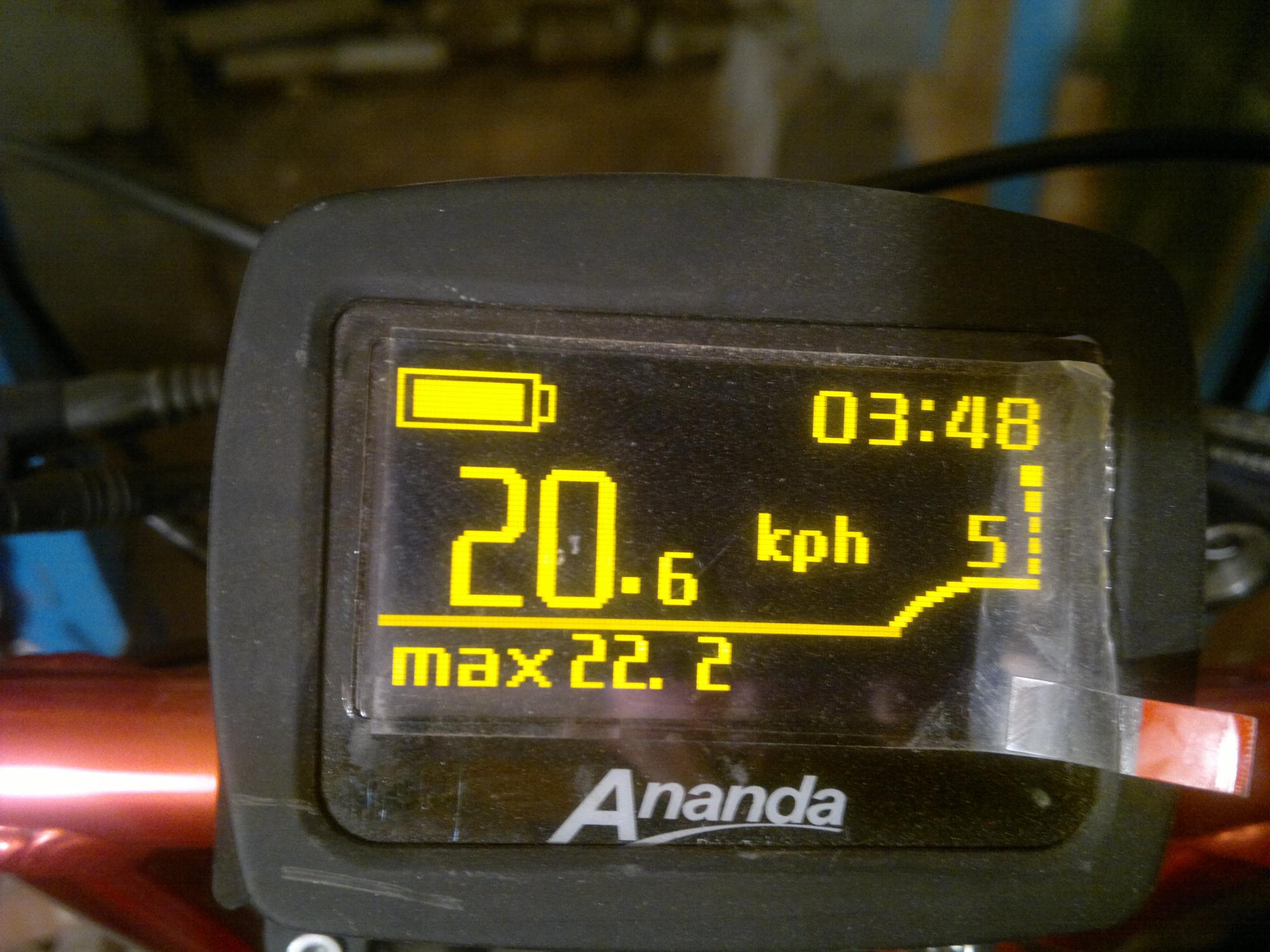

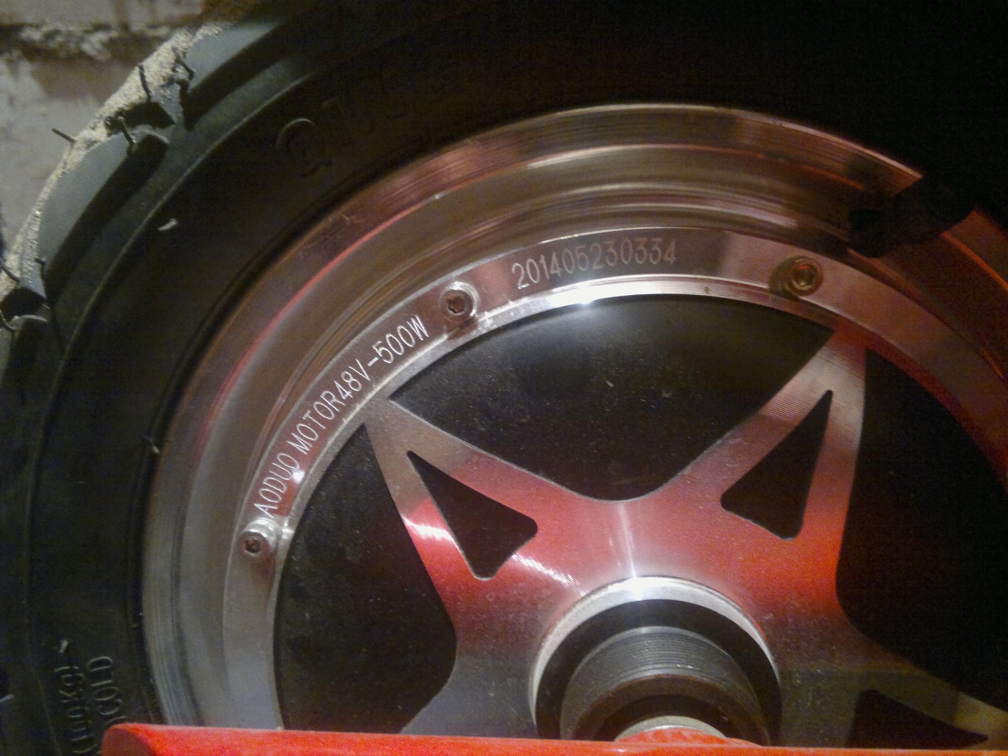

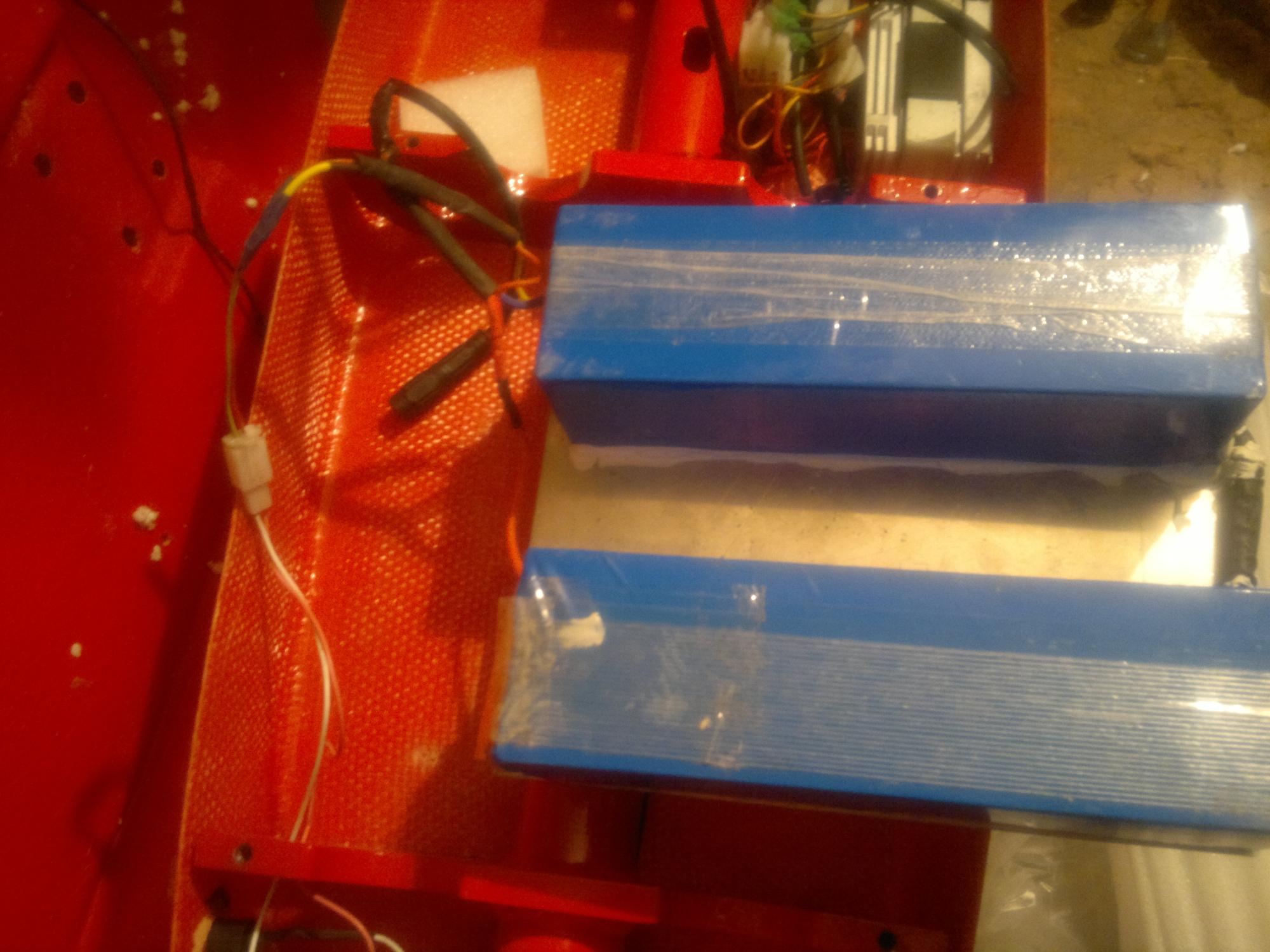

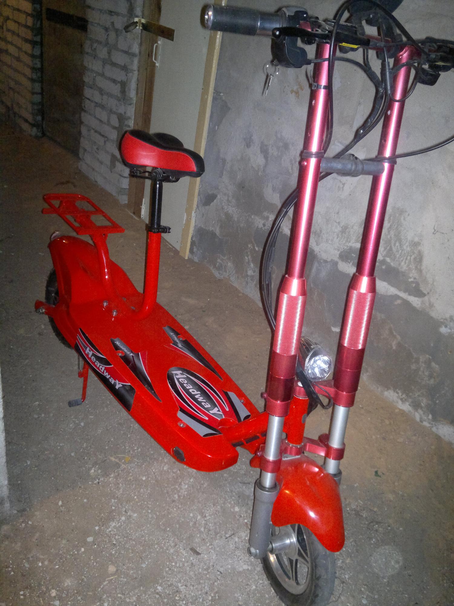

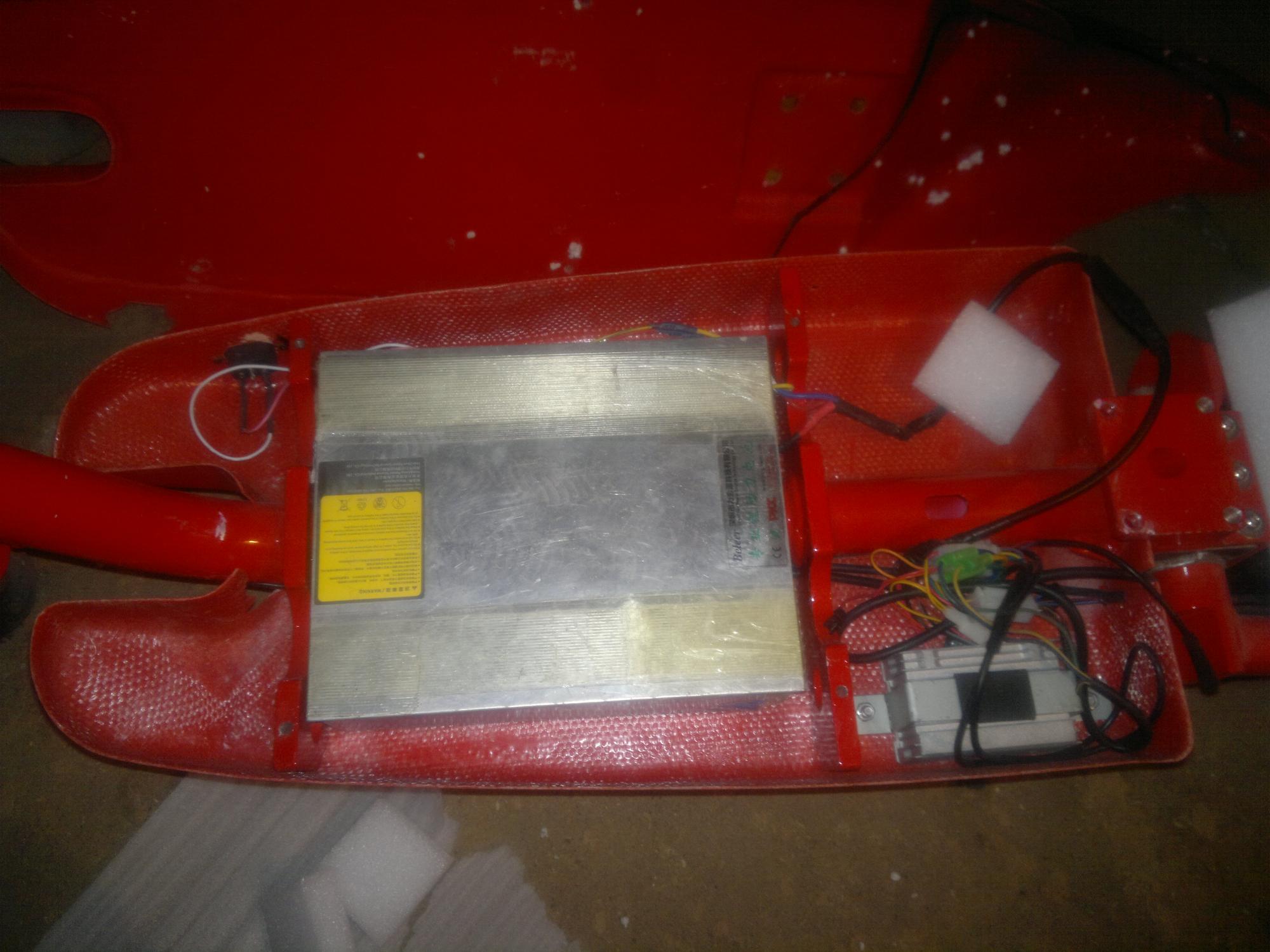

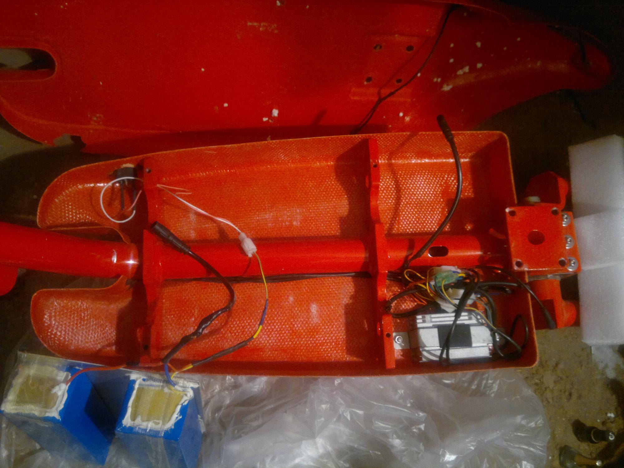

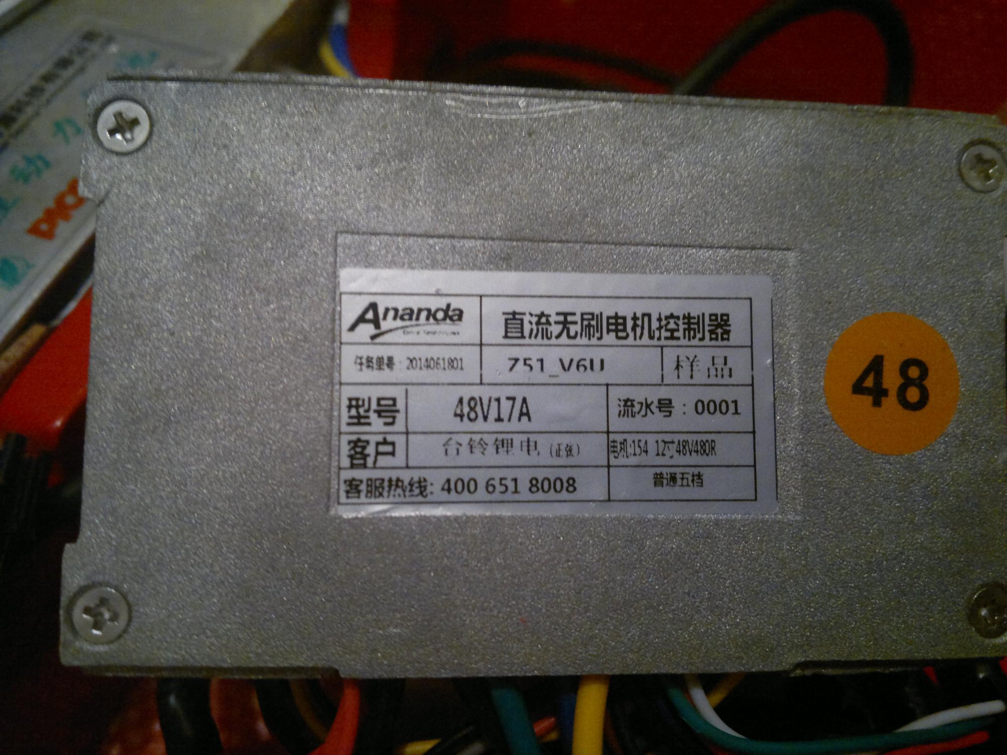

Доброго времени kol, нуждаюсь в вашей консультации а когда всё станет понятно, возможно переделка или по новой сборка литиевой батареи 48 вольт 13Ач на 48 вольт 20Ач или больше по вольтажу с такими амперами, если позволят размеры в моём электро самокате. Сразу извиняюсь потому что  в этом деле  не соображаю, надеясь на ваш профи... Купил электро-самокат  на китайском сайте Алибабе, В нём заявлено: написано на колесе AODUO MOTOR колесо 48 вольт- 500W   201405230334, в самокате две параллельных батареек  по 24 вольт  13ah-samsung 18650-29E то-есть  в итоге 48v 13ah. Контроллер с такими обозначениями: Ananda 751 V6U 48V 17A  на китайском много написано :154 12-48V480R. Скорость должна быть 35+- км/ч и дальность 40 км +-. Когда  на нём проехал на компьютере показала скорость максимально 20 км/ч, без включении компьютера на руле
самокат не едет, в компе есть 5 скоростей. Проехал метров 500 и дальше не поехал так разочаровался в скорости. На верно Китайские друзья обманули со скоростью или эту скорость душит этот контроллер. Есть фото внутренности этого самоката, но не знаю как вам на этом сайте показать?  Что от меня ещё нужно? чтоб  вам было более понятно.  Хочу решить проблему со скоростью и на верно с дальностью. Спасибо за понимание.
Судя по фото МК оригинальное от AODUO, батареи должны быть соединены последовательно, чтобы получилось 48В. А вот контроллер не оригинальный. "Родной" контроллер 48В 500Вт 27А. Для этого МК 17А контроллер слабоват, такие контроллеры используются на 350Вт МК. Но, возможно, это сделали потому, что батарея не сможет отдавать ток более 20А, тут нужно знать параметры батареи.
Цитата: vtd от 01 Март 2015 в 04:04Скорость должна быть 35+- км/ч и дальность 40 км +-. Когда  на нём проехал на компьютере показала скорость максимально 20 км/ч, без включении компьютера на руле  самокат не едет, в компе есть 5 скоростей. Проехал метров 500 и дальше не поехал так разочаровался в скорости. На верно Китайские друзья обманули со скоростью или эту скорость душит этот контроллер.
Так как велокомп соединен с контроллером, Вам следует вывесить заднее колесо и погонять в холостую на разных режимах. Так определите теоретически возможную максимальную скорость. Единственный косяк в этом случае, на фабрике, где делали самокат, могли случайно заказать инвалидный вариант этого МК с максимальной скоростью до 20км/ч. Могу также запросить фабрику по номеру МК, на какую максимальную скорость наматывалось МК. К сожалению, иногда небольшие партии МК этой фабрики попадают на внутренний рынок китайским перекупщикам, а тем лишь бы продать, а там хоть трава не расти. Похоже, этим самокатом пытались скопировать израильский Kooper. Вот только сделали это, к сожалению, на "китайском" уровне.

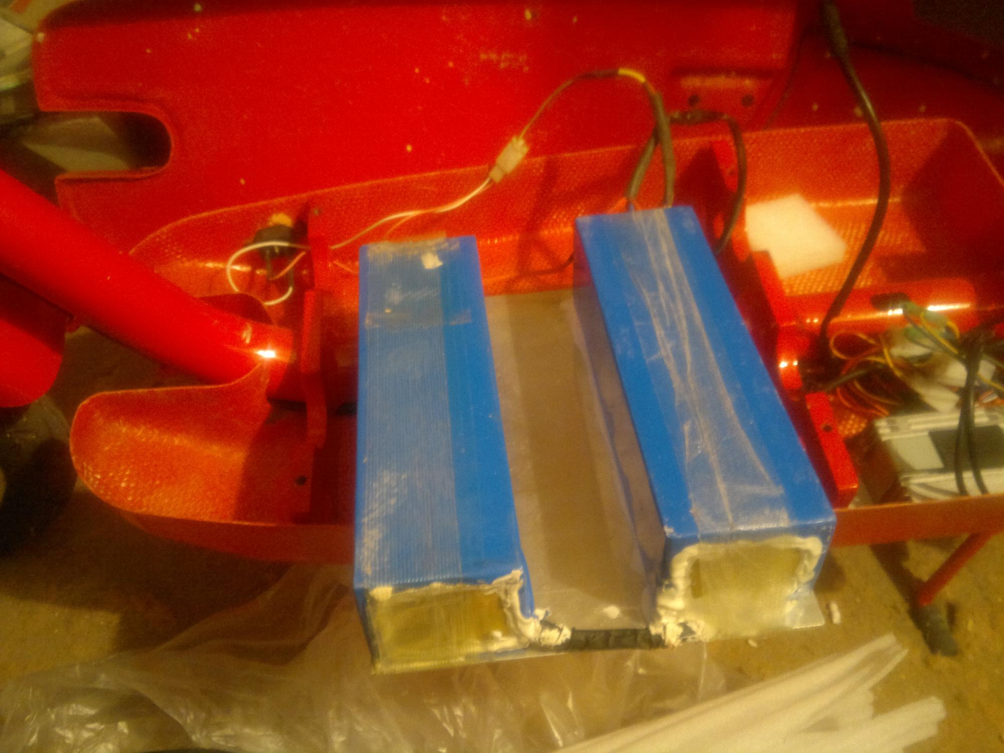

Батарея параллельная собрана с двух частей по 24 в 13АЧ то-есть на выходе 48 в 13Ач. Подвесил заднее колесо погонял по всем скоростям, показывает все также максималка 20-22 км/ч. Да китайцы скопировали КООПЕР у них получилось но скорость это  просто пипец.

[user]vtd[/user], если ваша батарея параллельна,два по 24,то как раз нормальная скорость O_O

rzaviy
[user]vtd[/user], ну тогда последовательно ;-)
Вы мерили или так думаете?
