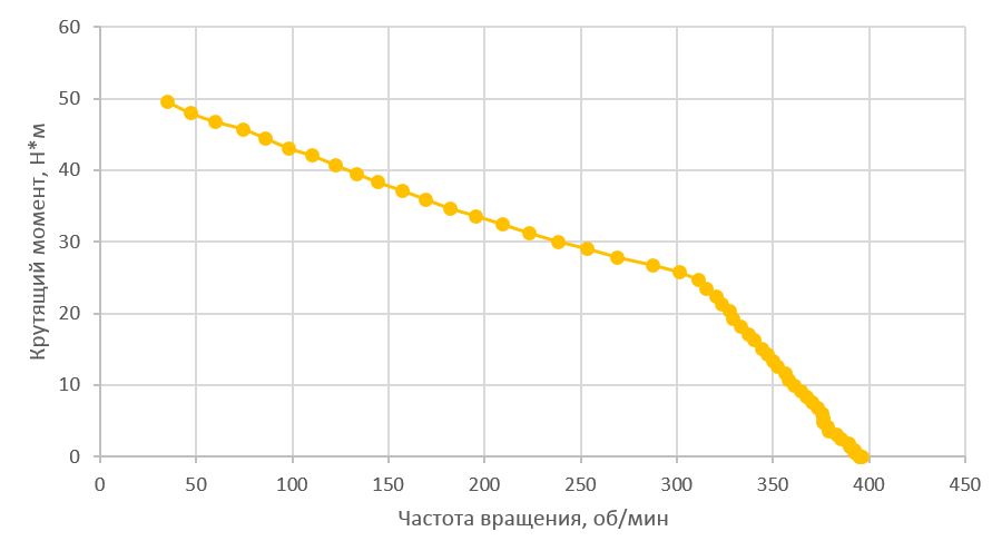

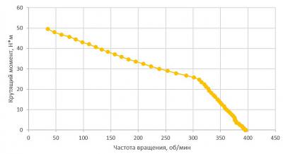

Вот скажите мне какой крутящий момент развивают Ваши ноги на валу каретки если вы не успеваете за каденсом мотора???
Вот по этой самой причине у расматриваемого нами электродвигателя не может быть одинакового крутящего момента во всем диапазоне - он просто не успевает.
Вот Вам график крутящего момента от оборотов для ДД MagicPie Edge
Так что давайте без фантазий  ;-)
Цитата: Бешеный енот от 29 Авг. 2019 в 08:39
И если,например,на средних оборотах и на максимальных оборотах имеем одинаковую потребляемую электрическую мощность,то на максимальных оборотах двигатель отдаёт мощность бОльшую,чем на средних,то есть - КПД выше.
Не?
Почти, только обороты совсем не максимальные.

Цитата: Андрей3 от 29 Авг. 2019 в 12:14Вот по этой самой причине у расматриваемого нами электродвигателя не может быть одинакового крутящего момента во всем диапазоне - он просто не успевает.
Чего именно он не успевает?
Электромагнитное поле со скоростью света уносится прочь,а нищястненький якорь плетётся в хвосте прогресса?
Коэрцитивная сила тормозит с бодуна,и не может замкнуть петлю?
Я Вам аналогию привел, кривую показал.
Дальше сами додумывайте чего он не успевает.
Названия основных величин Вам известны, физику в школе Вам преподавали, так что к решению придете  :-P
