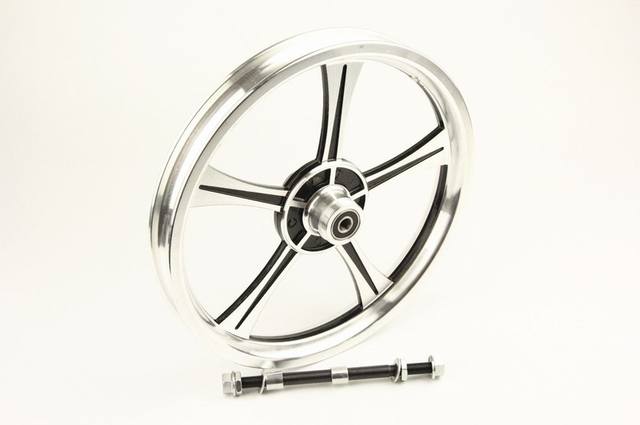

Не смотря на меньшую мощность? Идея в том, чтобы получить полный комплект колес т.к. переднее 14'' на правильном ободе под дисковый тормоз найти пока не смог.  Конечно если у них корпуса одинаковые и меняют только намотку то не прокатит.
Pavel__
Цитата: cyv от 29 Авг. 2018 в 15:40... т.к. переднее 14'' на правильном ободе под дисковый тормоз найти пока не смог.  ...
Уточните что значит правильный обод и под какую ось и вилку нужно переднее 14" колесо?
cyv
Цитата: Pavel__ от 29 Авг. 2018 в 16:53
Уточните что значит правильный обод ...
Обод, с которым не страшно на электродвижке ездить. Я пока нашел 14' колеса только для детских великов и колясок на тонком ободе. Вилка с амортизаторами. У меня есть велик foxfold с 12'' колесами, хочу поставит 14''. С небольшими переделками становятся - мерял.
Pavel__
Цитата: cyv от 29 Авг. 2018 в 17:30
Обод, с которым не страшно на электродвижке ездить. Я пока нашел 14' колеса только для детских великов и колясок на тонком ободе. Вилка с амортизаторами. ...

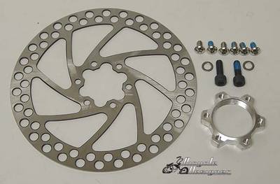

В продаже есть такие крепкие 14" колеса (я использую аналогичное 12").
На него можно установить дисковый тормоз через стандартный переходник.
