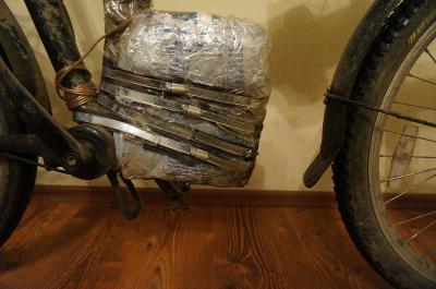

Далее, учитывая мой вес 125кг, что в реалии:
Максимальная скорость по прямой: 35-37км\ч на полном приводе, 28-30км/ч на одном из.
Пробег без педалирования (только при старте и иногда в горку), газ в пол: +-30км, но где-то после 10-15км аккумулятор утрачивает динамику и езда превращается в вяловатое движение, т.е. на полном приводе до 30км/ч.
Так выглядит мой гаджет сейчас
Что существенного на данный момент сделано в сторону тюнинга:
Замена китовых покрышек 1,75 на крепкие широкие BMX-совские 2,20 (если бы у нас дороги были бы как в Германии, то спереди можно было бы 1,75 оставить))
По совету веломастера Алексея, который уверил, что данный гаджет сразу готов к 48V, приобретен новый аккумулятор 48V/15Ah Li-Fe-Po4 и закреплен сверху на багажник при помощи липучек. Кабель с разъемом впаял во внутрь коробки, куда вставляется родной аккумулятор. Можно ездить сразу с двумя АКБ теперь, но включать раздельно, эссно...
На багажник установлен рюкзак-штаны, ненавязчиво прикрывающий большую синюю батарейку.
Установил резиновую прокладку в месте, где складывается рама, а то люфтило и постукивало.
Ну и всякие фары с пибикалкой и велокомпьютер - само собой...
Заменен посредственный китовый пружинный задний амортизатор на воздушный SR Suntour Epicon.
Что в итоге:
48В позволило иметь максимальнуя скорость 46-48км/ч на полном приводе и до 35км/ч на одном из
На светофоре стартую почти наравне со взрослыми :exactly:
В затяжных подъемах на трассах скорость на полном приводе стабильно не менее 30км/ч, если приходится стартовать в горку, то метров 5-10 педалирую, далее само...
Динамика 48-го лифера одинакова, как в начале, так и до полного разряда.
Максимальный пробег на новом 48 лифере (без явной экономии) вырос до 35-40км.
Ну а человеческий задний амортизатор - вообще песня! Кстати, новый 165мм против 150мм старого, т.е. теперь стало чуть выше и я заметил, что перестал задевать педалями землю на поворотах.
Выводы:
Подтвердилось мое предположение, что полноприводный складной двухподвес с 20" колесами и не мощными (относительно) моторами эффективнее, тяговитее и устойчивее (не убегает из-под тебя при старте), чем подобный, но с одним только задним мощным колесом.
Удалось добиться достаточной скорости и динамики (для данного форм-фактора), т.е. реально комфортно безопасно ездить 30-40, а 45-47 пригождаются для оперативных маневров. Ну и эстетическая сторона меня практически устраивает, т.е. рюкзак-штаны скрывает основные признаки электрификации и самопальность, как минимум, а на светофорах и при движении среди пробок ловлю недоуменные взгляды и мысли типа "чего это мужик на "Каме" с рюкзаком так шустро движется?...", некоторые догоняют и разглядывают...
Радует бесплатный провоз в метро складных велосипедов. В сложенном виде помещается в багажник любого авто. Без особого труда закатывается в подъезд, лифт и квартиру при весе 25кг с большим аккумулятором.
Тюнинг еще не окончен.
Хочется в первую очередь заменить переднюю вилку на более серьезную и мягкую, но что-то не ощущаю 20" выбора вообще. Может кто-нибудь из форумчан что-нибудь посоветует? Уже появилась крамольная мысль поставить 24-ю вилку и 24-е колесо вперед...))...
p.s. После перехода на 48V забздел и купил каску...))
А что, задний амморт нельзя перевернуть на 180?
Чтобы песчинки слетали с полированного штока, а не наоборот?
eTyson
Цитата: илс от 22 Июнь 2013 в 15:38
А что, задний амморт нельзя перевернуть на 180? Чтобы песчинки слетали с полированного штока, а не наоборот?
Спасибо за подсказку! Конечно можно. Что-то не подумал на тему грязи.
Уже исправил :dance:
Lion
А еще он тогда смазывается лучше - априори масло вверх к штоку бы не текло  ;-)
