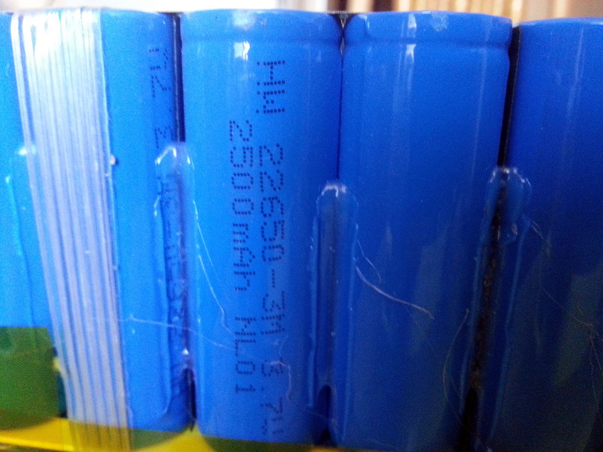

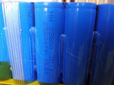

Я так понимаю это батарейка с  Wellness City Dual. По фотке название элементов смог прочитать как
HW 22650-3m 3.7v 2500mah NL01. Попытался найти информацию по ним и нашёл только на китайских сайтах типа http://www.xhnykj.com/En/Products/22650-3m-3-7v25-320.html и то тут последние буквы отличаются. Самое главное что не могу понять это тип химии - li-Po?. Ну и форм-фактор 22650 достаточно редкий.

приносили такую. баттарею в ремонт.там 18650 и обычный литий ион

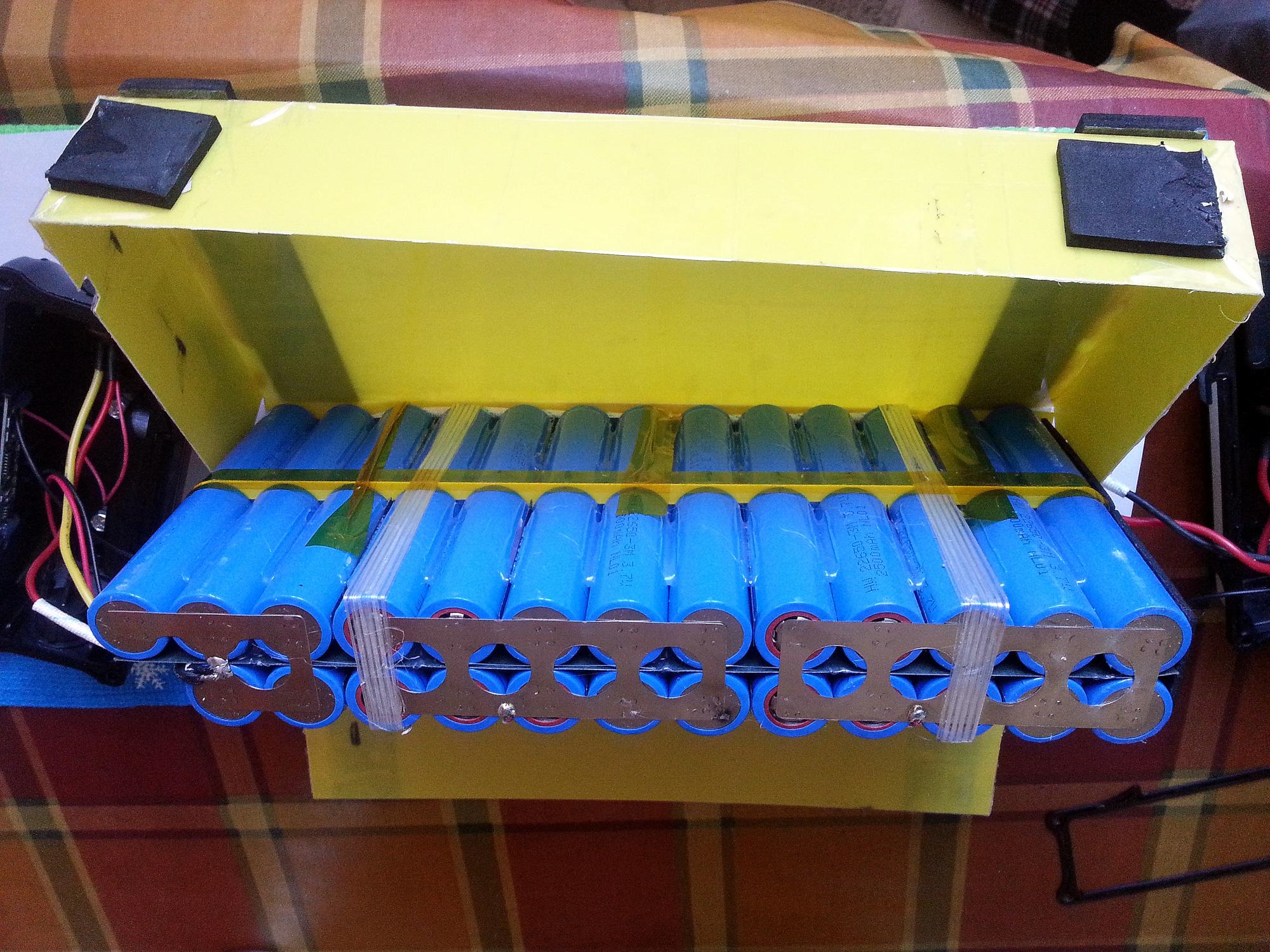

Штатная батарея от Виллнесса Дуал Сити. Элементы 18650 22650. Разбирал по причине отхождения внутренних контактов через месяц после покупки велика.
Немудрено, с идеей крепежа её на багажнике мелкоколесного двухподвеса. Фотал год назад, при разборке-ремонте.
Уплотнил/обмотал, восстановил, поездил малость. Но потом не использовал по причине покупки лучшей батареи на руль.
Сейчас лежит (валяется) как потенциальный донор на фонарики.. Ну, велонасос иногда от неё питаю.
[user]Best23[/user], всё правильно про надпись. Крупно про элементы.

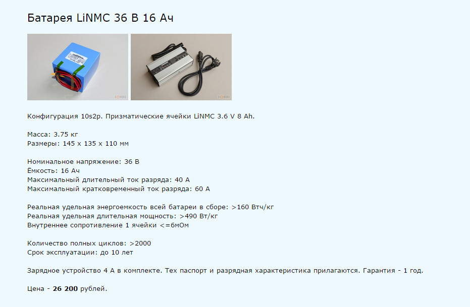

Я тупо заказал у них готовую коробочку батареи LiNMC 36 в на 16 Ач  с длительным током на 40 Ач (на запас), сразу с сумкой под неё.
Цена на момент заказа (сентябрь 2015 г.). Почитайте про их испытания элементов батарей. Я проникся и не разочаровался.
Штатная скисала через 12-15 км и после еле тошнила. На этой до полного разряда бодряк не угасал. И по сию пору друг ездит.

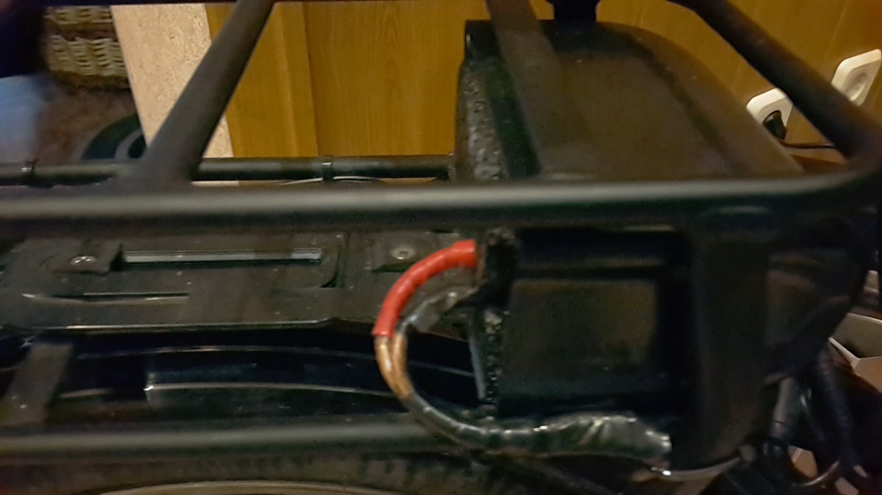

1. На один конец кабеля штекер ХТ-60 к батарее, у руля.
Гидроизоляция - пара оборотов изоленты. Сегодня бы использовал ХТ-90 с искрозащитой.
2. На другой конец кабеля:
В штатный разъем на багажнике от родной батареи - разъемы типа автомобильных лепестков (мамы).
Типа таких, по размеру торчащих плоских штырей (5мм шириной, если не забыл):
С обжатием и пропайкой на кабеле. Эти разъемы, вообще, больше не трогал. Только при двух ПОЛНЫХ разборках велика.
При надевании на штыри для плотности посадки пришлось один лепесток пассатижами поджать.
3. Проводка - медный аудиокабель в прочном силиконе (6 кв.мм).
4. От дождя и грязи сделал заглушку из очень толстого пенополипропилена (или изолона?) в размер посадочного места штатной батареи (переднего торца).
И установил в плотный распор. Покрасил изолон кисточкой автоэмалью. На отшибись, сойдёт..
Родной пластиковый стакан закрывает сверху, снизу и с боков. Заглушка это всё декорирует сзади.
Фото не очень, это кадр из какого-то моего видео с телефона. Но понять можно.
Что-то можно рассмотреть выше - пост №302.
P.S. Положительную разницу в развесовке сразу почувствуете, с батареей на руле!

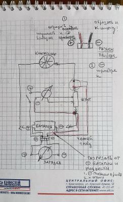

Conan26
#370
Вот этот ваттметр с шунтом в комплекте установлен:
https://electrotransport.ru/index.php?topic=18332.0#topmsg
В такой же коробочке - термометр с батарейкой АА. Его датчик - в батарейной сумке.
Сам все коробочки резал-паял, крепил пластиковыми хомутами к ручкам сумки.
Потом коробочку с термометром я снял за ненадобностью.
В сумке, в любой мороз, ниже +18 не опускалось.
Это и естественно, велосипед на улице и не жил. Только гулял по 1,5 - 2 часа.
Коробочки из ЧипДип.
Инструкция:

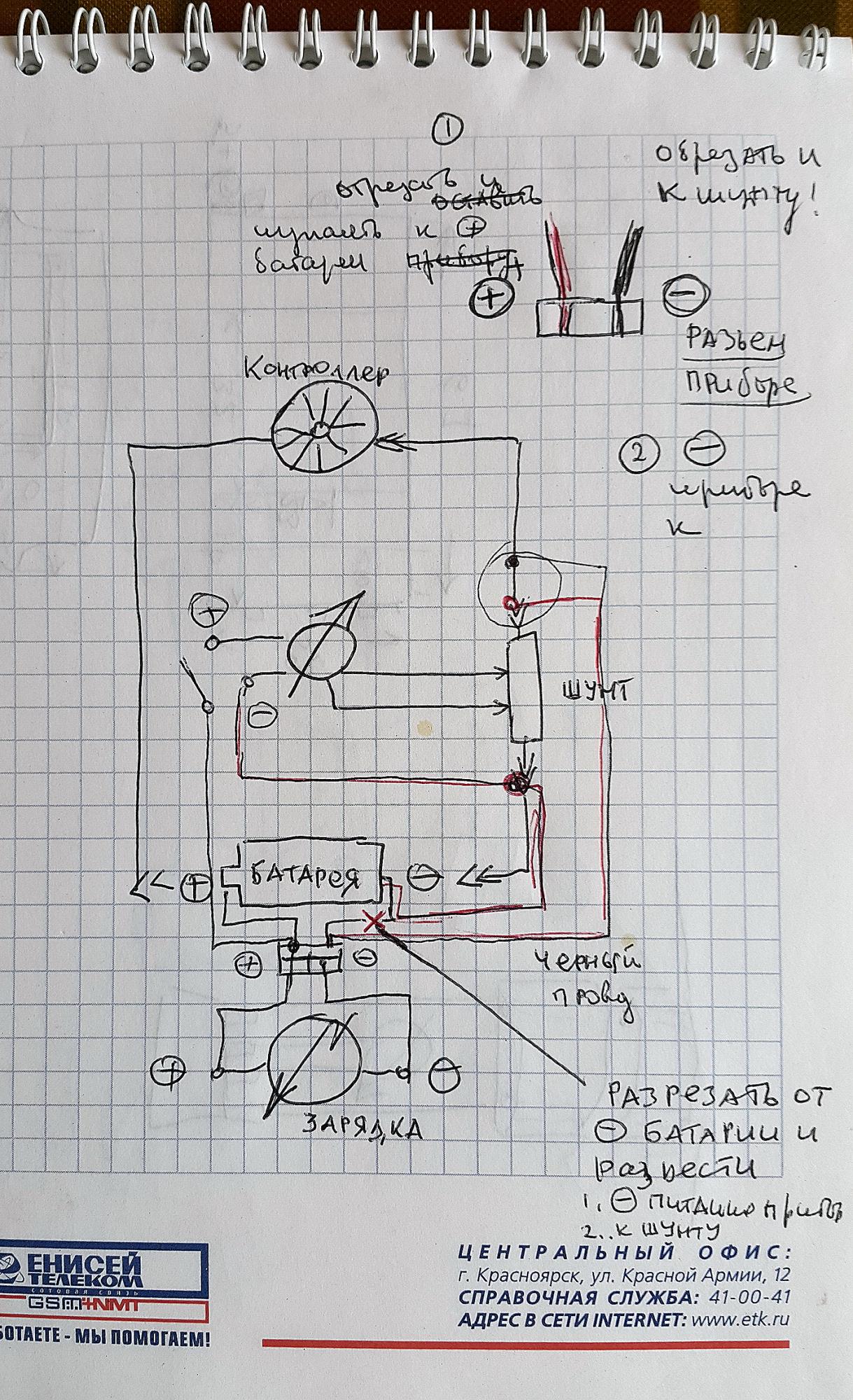

Conan26
Моя "рабочая схема"  подключения ))))
