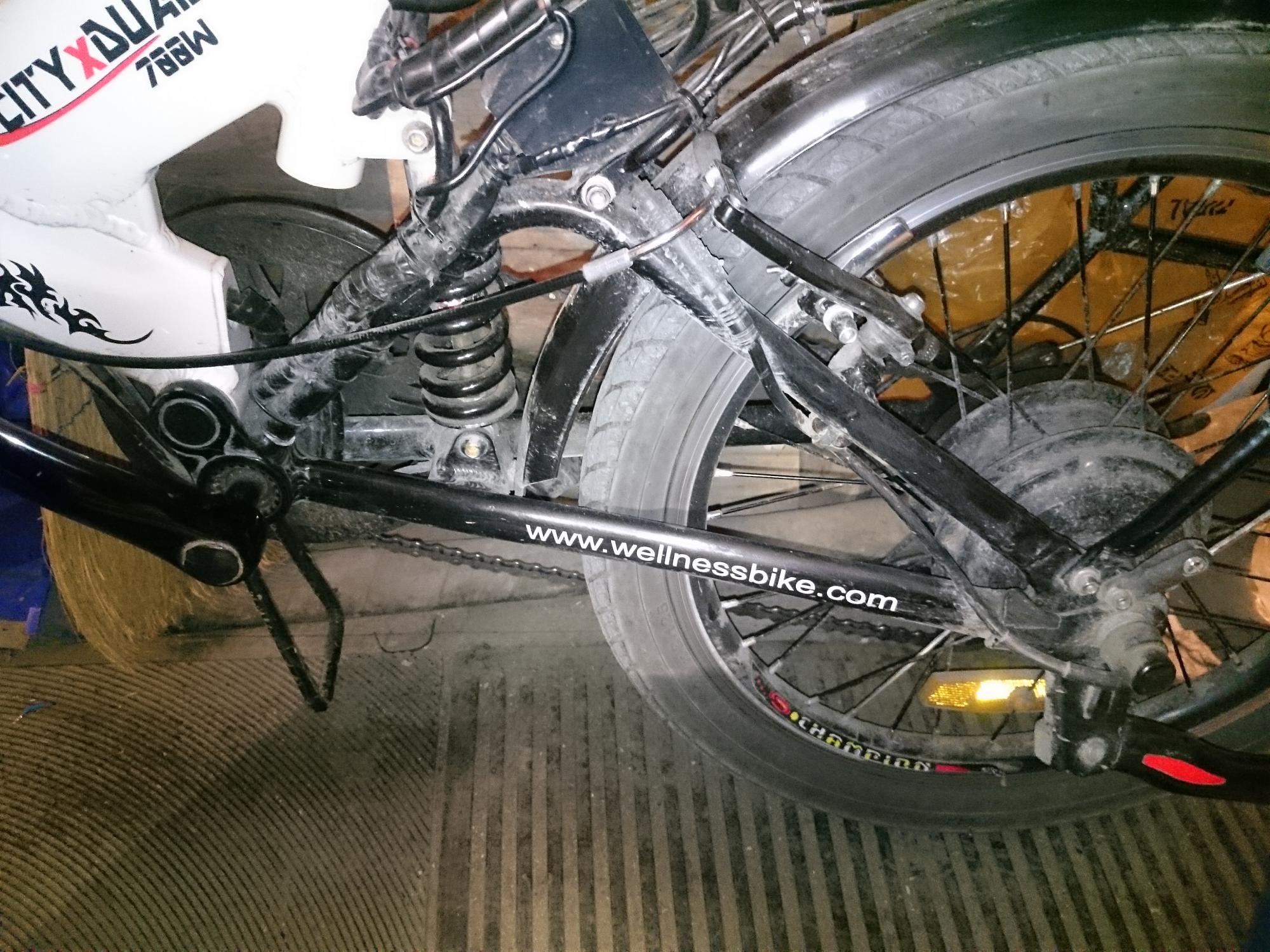

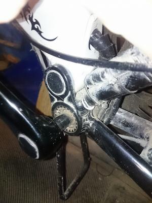

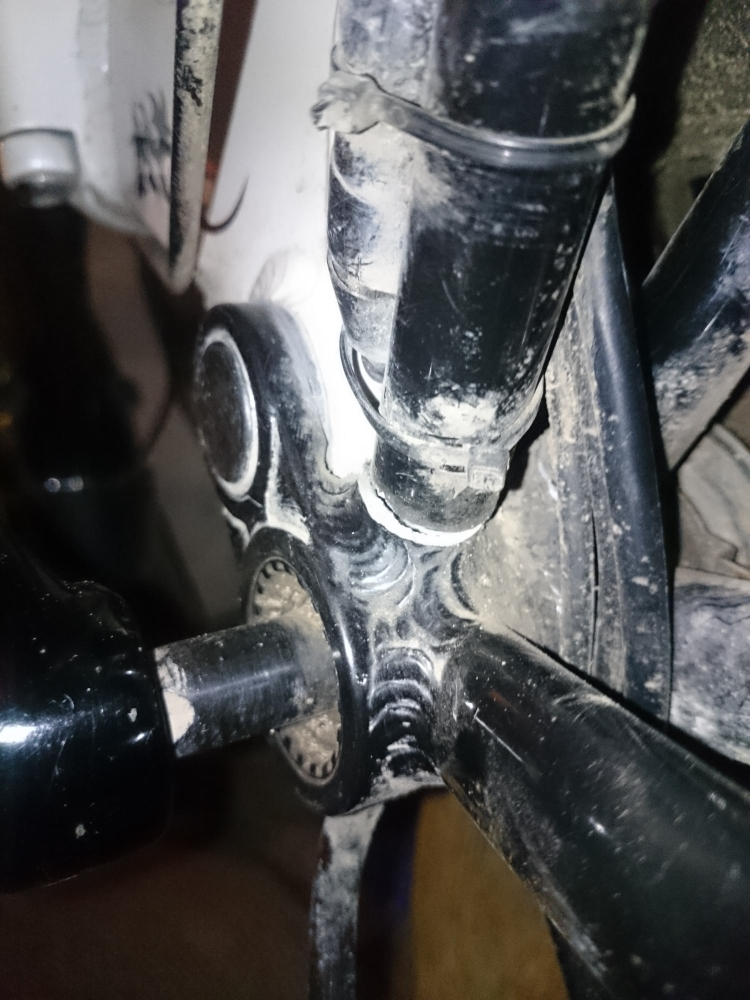

Всем привет! Лопнула задняя вилка в районе педалей (на фото). Велосипед полный сток. Пару раз  ямки попадал. Сам вешу 75 кг. Грузы не возил никаких. Подскажите, что можно сделать? Реально где-нибудь купить такой вилку отдельно? Спасибо!
eTyson
[user]Makar4eg[/user], заварить и максимально усилить. У этого лисапедика очень большая рычажность заднего маятника и кетай силуминий алюминий не выдерживает.
Conan26
[user]Makar4eg[/user], не купишь! Всё варится. Есть моя тема (с фотками) про сварку этого же маятника у ShorCanna.
https://electrotransport.ru/index.php?topic=33243.0#topmsg
Велосипед жив, здоров у другого хозяина.

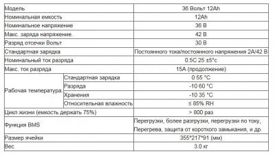

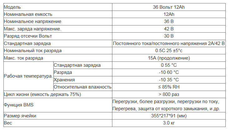

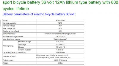

-STEP-
Цитата: Conan26 от 30 Авг. 2015 в 07:49
Кому интересно, параметры штатной батареи с Алиэкспресса:
Машинный перевод:
P.S. Что-то с габаритами у них  :-\

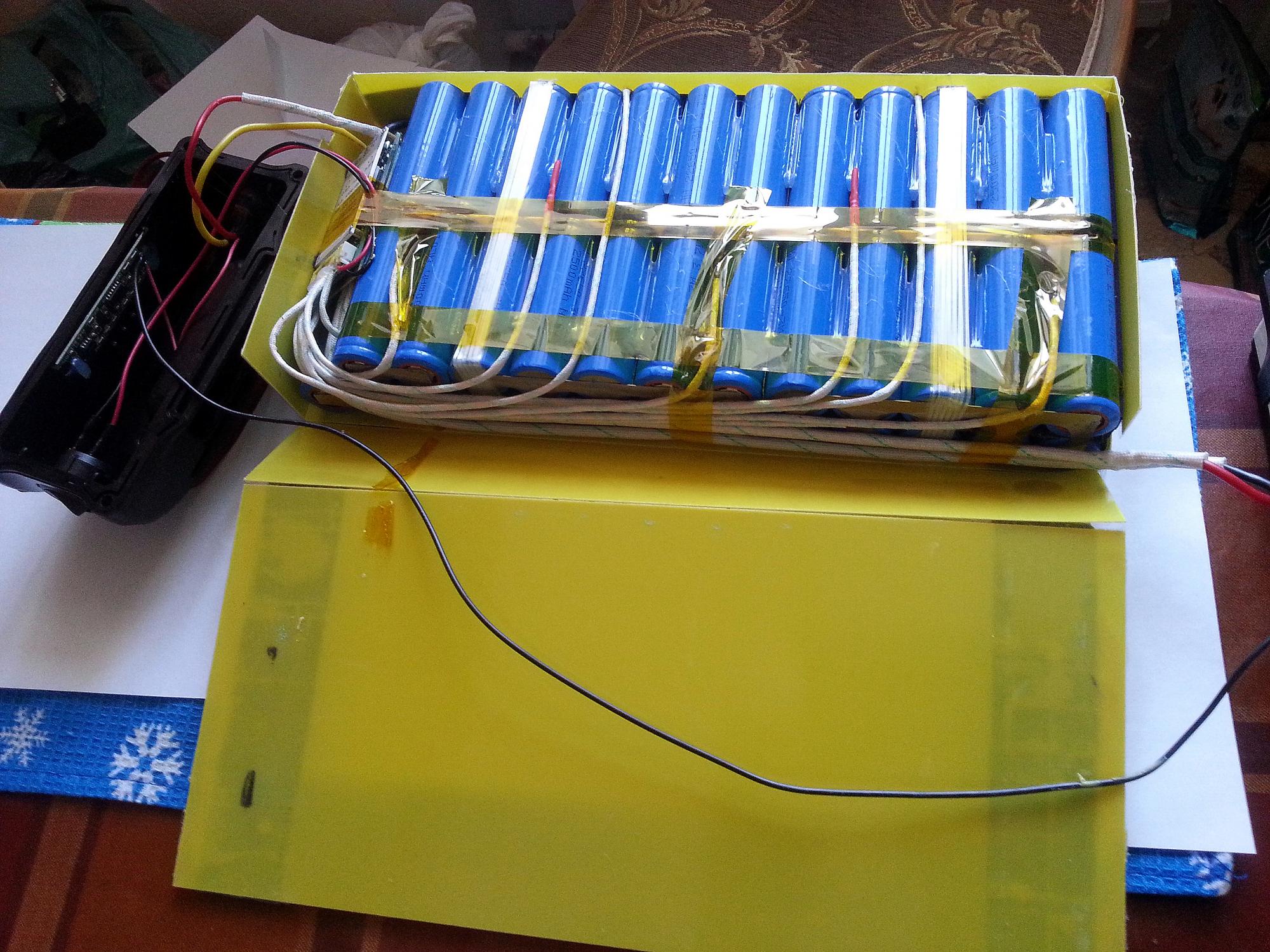

Господа, а сколько в штатный отсек АКБ можно напихать 18650? :-) В 2 ряда?
Может у кого есть фото?
Спасибо ;-)
Мотовелл 49сс=>мотовелл 71сс=> 110сс=>Электробайк на консервах с Лифа /16s1p 66В 30а*ч/=>Электросамокат с баткой в рюкзаке=)
Мой канал на YouTube
Conan26
[user]-STEP-[/user], больше штатного не утолкаете.
Там и так всё плотно упаковано. 50 штук.
Посчитайте сами:
