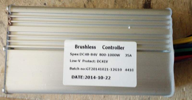

Очередные вести с полей.
Протестировал Тайфун на 72в с контроллерами Green Time 45A и 35А.
На более мощном максимальный ток был 42 с копейками ампера, пиковая мощность 3кВт, максимальную скорость проверить не удалось.
Как и в прошлых тестах с Бафангом, этот контроллер на 72 вольтах отказывается нормально работать, срывается и как-то странно не постоянно гудит.
Но с большой вероятностью на 48в работать будет.

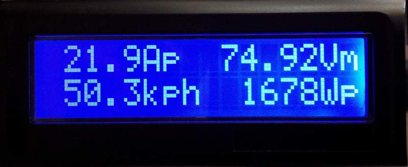

Контроллер 35А работал без проблем, но показал странный пиковый ток - 22А. Максимальная скорость 50км/ч, пиковая мощность 1.7кВт.
Ожидал больше, слишком большая разница с максимальным током, указанным производителем. Причины пока не понял.

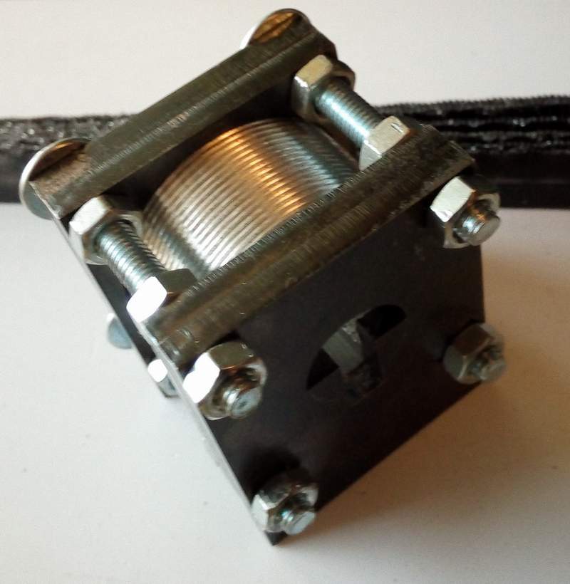

Следующая тема - изыскания в крепеже, попытка предотвратить скручивание. Придумал вот такой вариант, пока не тестировал, критикуйте.

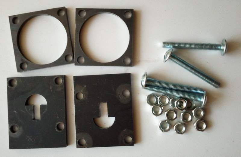

Далее из-за отсутствия доступа к станку для выдалбливания внутреннего шпоночного паза, пришлось на лазерное резке сделать оснастку под пиление набором пилок по металлу. Попробовал, получилось не плохо, но муторно пилить.

[user]se[/user],  а последние детали под споллером для чего?
По поводу кронштейна, я бы еще закрепил боковые пластины к месту где спицы вставляются.
Дешевый и простой вариант, по винту потай с каждой стороны, сверлите отверстие в пластине и бортике, вставляете винт в пластину, накручиваете две гайки,просовываете винт в отверстие бортика,  и накручиваете третью гайку, затягиваете гайки с фиксатором резьбы. Получается пластина зажата между шляпкой винта и первой гайкой,а бортик мотора между второй и третьей.
Либо кронштейн который находиться между пластин переделать так чтобы в нем было два пропила которые вставлялись в бортики для спиц.
se
чтоб делать в адаптерах шпоночный паз
Думал об этом. Пока останавливает точность сверления отверстий, все получится на глаз, хотя может этого будет достаточно.
silayma2
Я понял что шпоночный, мне показалось что в пакете зажато много тонких пластин (судил по наружной поверхности). От сюда и возник вопрос, куда они идут, в какой узел. Или это такое грубое точение, или резьба?
Расстояние небольшое между деталями, два отверстия просверлятся достаточно точно. Но нужно смотреть ровные края у буртика для спиц или с конусом, чтобы гайки плотно притянулись.
se
это адаптер с резьбой
Цитата: silayma2 от 22 Авг. 2015 в 22:01Расстояние небольшое между деталями, два отверстия просверлятся достаточно точно. Но нужно смотреть ровные края у буртика для спиц или с конусом, чтобы гайки плотно притянулись.
скошенные края
vladk
Критикую усиление нижнего кронштейна: простая прегородка не мешает ему скручиваться, его надо делать макс. коробчатым, связывая грани в максимально удалённых друг от друга точках.
Шпонки штифтовые не получится применить? Надеть деталь на вал (без паза), и засверлиться в стык деталей, после чего туда подходящую по размерам и св-вам палочку. И так не раз, если надо
se
как это будет выглядеть, не совсем понял
Никогда не встречал такого решения. Разный материал не будет причиной смещения сверла?
silayma2
Эти штифтовые шпонки не очень хороши, если произойдет смещение (сдвиг) то ее потом очень проблематично выколотить, придется высверливать.
По кронштейну, можно еще делать более толстые пластины, либо наварить ребро жесткости.
vladk
антискрутин
зелёное- примерная форма, красное- что именно заневоливается (для наглядности)
Цитата: seРазный материал не будет причиной смещения сверла?
В сторону более податливого вообще ведёт, да (чем больше разница в твёрдости, тем больше), но это при малом диаметре сверла и "ручной" работе, если брать относительно короткое/толстое сверло и сверлить станком, то при известном навыке получается подружить и калёный вал с алюминиевой насадкой. Упомянутый [user]silayma2[/user] эффект нивелируется шпонкой на всю высоту детали, остаётся другой момент- не дать штифту вылезти (подпереть с торца(ов))
