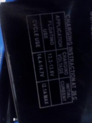

Всем спасибо, дело оказалось в проводе от кнопки питания. Ну и менять по любому акб, кто подскажет, где недорого купить хороший свинец? на родных написано Stanby use 13,6-13,8v, Cycle use 14,6-15v, initial current 12,1A max, 9Ah. Или об этом лучше спросить в разделе свинцовых акб?

[user]Толян[/user], Вы что-то не то посмотрели.... У этой батарейки максимальный ток разряда 5С, для неё - 105А...
Как вариант посмотрите DELTA HR 12-9.  Максимальный ток разряда 135А. Подробное описание: http://www.1000va.ru/shop/delta/hr_12-9/

[user]Толян[/user], на сарае тоже много чего написано... А внутри - дрова. Может там запятая потерялась или пробел...
Если можно - приложите фото с читаемыми надписями...
А "С" - это ток, равный номинальной ёмкости... Например для 9Ач аккумулятора 1С будет 9 Ампер.

Тогда почему на некоторых акб 12Ач написан ток 0,3А а на некоторых 4,5? Мне, я так понимаю, чем больше ток, тем лучше? Тогда чем предыдущий вариант отличается от этого: http://satro-paladin.com/catalog/good/1988-akkumulyator-12v-12-a-ch-sf-1212?ymclid=64783431260029482800012 или от этого http://satro-paladin.com/catalog/good/36850-akkumulyator-12v-12-a-ch-op-1212 ?

видимо вчера в темноте и с пивом не отличил 1 от I  :laugh:
значит пойдёт любой акб? или надо смотреть, чтоб ток не меньше 2,1 был?
