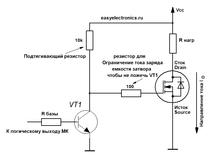

Большое спасибо за комментарии.  :kidding: На счет тиньки - просто хочу попробывать сделать балансир на одну ячейку для эксперимента (если всё выйдет то и на батарею). А вот как управлять мосфетами что-то я не догоняю. Можно примудрить по классике
но как правильно замечено - заряд батареи всё равно будет происходить. и чем это плохо? как на меня это лудше - можно мк заблокировать батарею а разблокировать по мере зарядки.

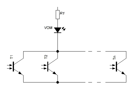

С таким подключение я согласен.  :wow: А вот как на одну vom1271 подключить много балансиров?
i
DCDC
#114
К такому варианту Я тоже дошёл, но меня смутило предельное напряжение на транзисторе оптопары          (если не ошибаюсь порядка 30 В). Значит надо искать оптопару с подходящими параметрами транзистора (напряжение порядка 60В). Есть что на примете?
i
Необязательно это питать от напряжения всей батареи (достаточно 1-2 ячейки).
Можно добавить еще транзистор (на нужное напряжение) между оптронами и вомом.

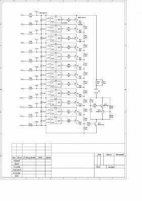

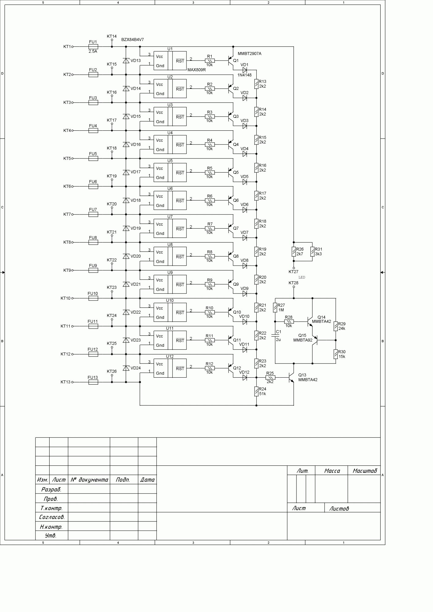

В прошлом году обзавёлся электрокомплектом, за сезон ячейки попухли и стали мало держать. Стал разбираться - сильный разбаланс. От 3.3 до 3.8 вольт. Покупная BMS имеет верхнюю границу отсечки в 3.8 вольт, при этом остальные элементы не дозаряжаются. Зарядник на 3 ампера. После такого дела решил кардинально пересмотреть управление аккумулятором. Пошёл по пути наименьшей сложности - контроль за разрядкой возложить на человека. Набросал схему, макетирование в микрокапе показало работоспособность. При разряде любой ячейки ниже 2,63 вольта начинает пыхать светодиод (закреплённый на руле). Отсюда появляется выбор, что делать дальше.  Контроль верхнего напряжения не нужен в виду планируемой параллельной зарядки. Схему прилагаю. Критика приветствуется.
DCDC

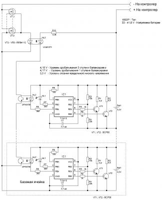

Вот мой крайний вариант БМС на тини13. Батарею буду делать типа 10S.
На сайте чип и дип подготовил заказ деталей, сумма вышла порядка 2000 р. На следующей неделе буду заказывать. :ah:
DimS
Я так понял, если одна ячейка сядет ниже 3,3 и её оптрон закроется, то остальные всё ещё открыты вместе с VT3 и VT4, ток отдаётся и ячейка добивается..  :pardon:

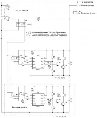

i
1.Ключи VT3-VT4 работают только на разряд (при заряде ток все равно будет течь через их паразитные диоды).
2.Ключи будут открыты пока открыт хоть один оптрон.
3.Нужны мелкие блокировочные конденсаторы (0,1мкФ), иначе микроконтроллер с ума сойдет.
Для исправления пункта 2, можно выходы оптронов соединить последовательно(коллектор нижнего с эмиттером верхнего).
VOM можно заменить на стабилитрон 12V (коллектор верхнего оптрона подключить к резистору R10, а эмиттер нижнего к стабилитрону, подключенному затвор-сток). При таком подключении ключи будут открыты только пока открыты ВСЕ оптроны.

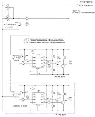

DCDC
i
VT9 никогда не откроется, так как нет тока базы. (резистор или изменить включение)
Даже если удастся его открыть, то оптроны не смогут закрыть его, просто потому, что на каждом из них будет падать напряжение и в сумме оно будет гораздо больше 0,6В открытого базового перехода. (изменить включение)
На затворы ключей нельзя подавать более 20В, иначе будет пробой. (стабилитрон)
