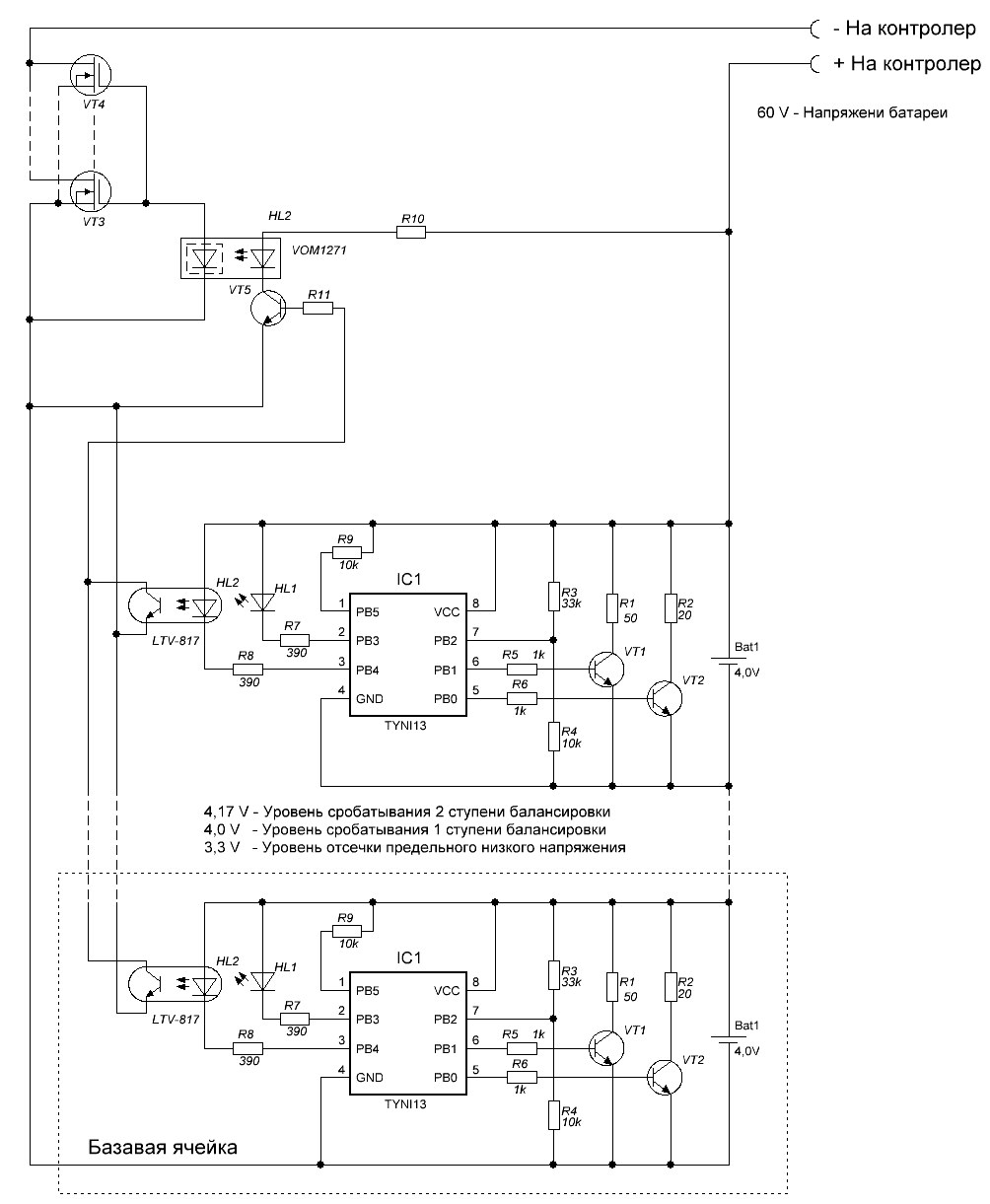

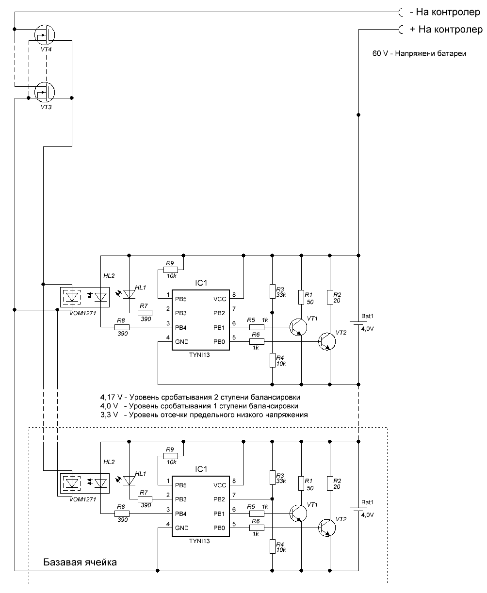

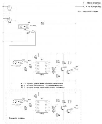

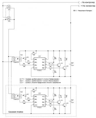

День добрый. Вот решил поделиться своим вариантом БМС. На данном этапе остановился, не могу придумать управление оптопара - мосфет транзисторы. Подскажите. Номиналы резисторов и уровни напряжения уточняются.
i
DCDC
#106
Вот применил Ваш совет. Есть два варианта куда ставить. Но vom1271 довольно дорогой драйвер, есть что подешевле? Батарея будет на 16S Li-Pol
Вариант 1
Вариант 2

В первом варианте VOM совсем не нужен, достаточно подать 10-15в на затворы от первых 4-х ячеек (или DC-DC).
Во втором варианте сплошное неработоспособное расточительство (нельзя VOMы параллелить).
VOM интересен тем, что имея всего 1.5-2 вольта можно открыть обычный мосфет, хоть вверху, хоть внизу. В последнем случае есть простые и известные решения.
P.S. Рвать минус не лучшая идея. К тому же ключи будут закрыты только в одном направлении, на разряд, а для заряда они всегда открыты.
