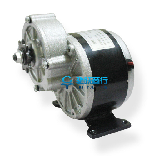

Господи, неужели я нашел правильную тему! Уважаемый [user]TOM[/user], пожалуйста, прокомментируйте мою задумку. Никак не могу ни от кого добиться нормального совета по начинанию. Я новичок и на форуме, и в теме электрификации велосипедов. Все страницы в разделе о подвесных моторах и на форуме в целом - просто не нашел времени прочитать, прошу не кидать тапками и шапками, просто прошу совета, имея исходные данные.
В активе складной велосипед-односкоростник весом 17 кило, колеса 24" по 48 спиц. Рама стальная, весьма мощная. Машинка довольно большая.
На данный момент собираюсь приобретать:
Электромотор с редуктором 24V 250W.
[/img]
Ток нагрузки: 2.5A
Номинальная выходная мощность: 250 Вт
Номинальная скорость: 3000 оборотов в минуту
Номинальный крутящий момент: 0.80Nm
Номинальный ток: 13.4A
Передаточное отношение: 9,78:1
Контроллер.
Номинальное напряжение: 24V

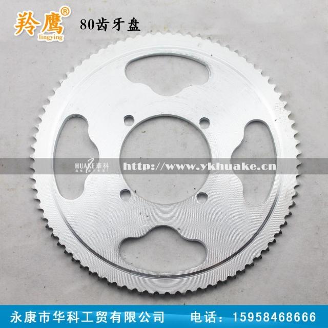

Вот такую штуку, не знаю, как называется (у китайского продавца называется "маховик", но по сути насадка на втулку под большое зубчатое колесо).
Собственно, само зубчатое колесо.

Подскажите, не пропустил ли я чего, и как мне все это лучше реализовать, чтобы получить хотя бы 10 км/ч в горку и дальность пробега на одном заряде порядка 15 километров. Изначально хотел просто мотор поставить на раму, поверх цепи от педалей к задней звездочке, и без всяких приводов, непосредственное вращение цепи от мотора. Но это неудобно, поскольку при выключенном моторе вращение педалей будет затруднительным. Поэтому по зрелому размышлению решил брать передний багажник и устанавливать мотор на него, привод цепью на переднее колесо с установкой на его втулку звездочки с фривилом (если такое решение возможно). То есть ситуация очень схожа с вашей изначальной. На монтаж чего-то к задней втулке моего разумения не хватает, там что-то уж больно все сложно, велосипед купил несколько месяцев назад и еще не разобрался в механике, втулку хочу менять на 3-хскоростную планетарную... но может я что-то не лучшим образом планирую? Буду очень признателен за советы...
DragonTM
[user]Sigurd[/user], Вы бы лучше сразу ссылку на продавца скинули. Это щеточный мотор? Маховик похоже и есть фривил.
Sigurd
Ага, мотор на прямых щетках, мне сказали в другой теме, что коллекторный. http://kupinatao.com/pages/item_detail.aspx?ItemId=e0qgA2Ec8E06rlWlMksT5Q%3d%3d Если та штука действительно фривил, тогда мне очень повезло найти его у того же продавца, у которого собираюсь брать мотор )))

Ещё раз повторю, вам нужен двигатель, который будет отдавать в пике хотя бы 1000-1200 ватт.
Вы же сами сказали, что весите 100 кг + акк 8 кг + двигатель 5 кг + сам велик 17 кг., итого 130 кг, дополнительный груз вообще в расчёт не берём.
Ваш вариант будет заезжать в горку 10 км/ч, но вам это через неделю надоест и шестерёнок едва хватит на пару месяцев. :neg: Этот комплект рассчитан на подростков и китайцев весом до 60 кг.
Вы должны понять чем выше скорость и больше масса, тем больше мощности нужно по тратить.
Мой совет - если у вас меленький бюджет, то лучше присмотреться к Б/У DD в которых кроме холлов практически ничего не сгорает. DD мотор зарекомендовал себя с хорошей стороны в плане надёжности.

TOM
[user]Sigurd[/user], немного посчитал твою конфигурацию. Движок на 3000 об/мин с редукцией 1/9,78, звездочки на 9 и 80 зубьев, длина окружности колеса 200 см. Получаем скорость... 1,15 м/с или 4,15 км/час. Это скорость пешехода, правда, на такой скорости будет переть как танк :-D

Опа... а каковы варианты получить скорость в пределах 20-25 км/ч? Неужто МК? Звездочка великовата, пожалуй, 80 зубьев не собирался ставить, слишком уж сильное понижение оборотов будет... И как сам движок-то? Сгодится для моих целей (езда для отдыха между вращением педалей на 25 км/ч в пределах нескольких километров и въезды на мосты и горки) или мощнее нужно?
alex88
Цитата: Sigurd от 23 Авг. 2015 в 21:55
Еще раз повторяю: меня полностью устраивают мои колеса с ободами и втулками на 48 спиц, переходить на меньшее число нет никакого желания, поэтому предпочитаю оставить родные колеса. Именно поэтому МК не рассматриваю даже.
Ну если не хотите МК, то тогда миддрайв по приличнее нужен.
Хотя бы такой https://electrotransport.ru/index.php?topic=28852.msg649336#msg649336
Кстати есть варианты DD в качестве миддрайва.https://electrotransport.ru/index.php?topic=18117.msg304594#msg304594
