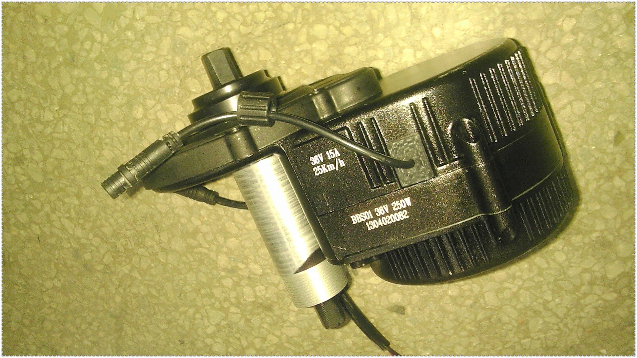

acyd

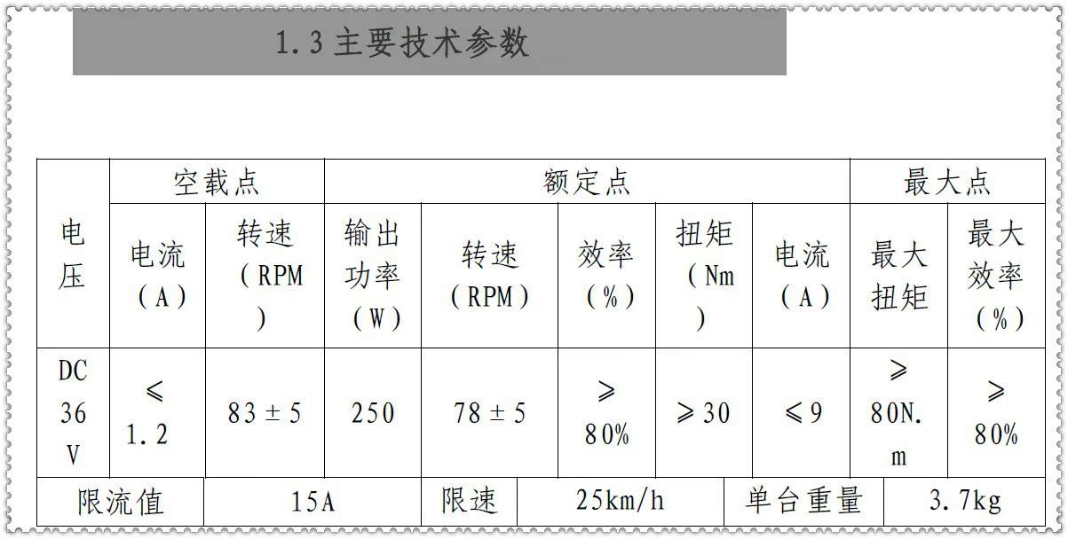

48*25=1200, а заявлен как 750.
48*20=960 - 500вт
36*18=650 - 250вт.
Я так понимаю номинальная и пиковая мощность встроенного контроллера.

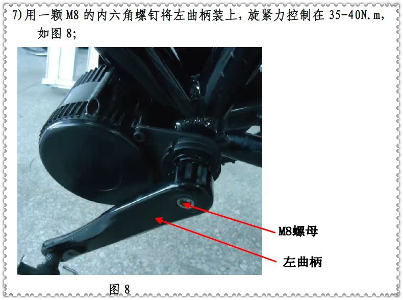

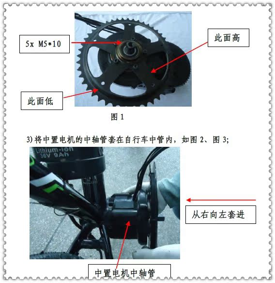

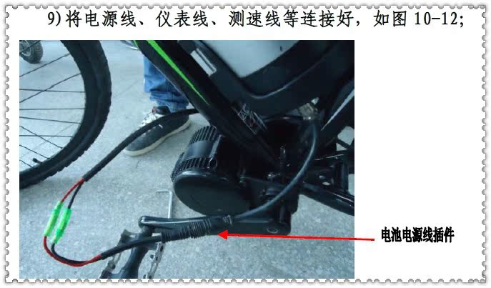

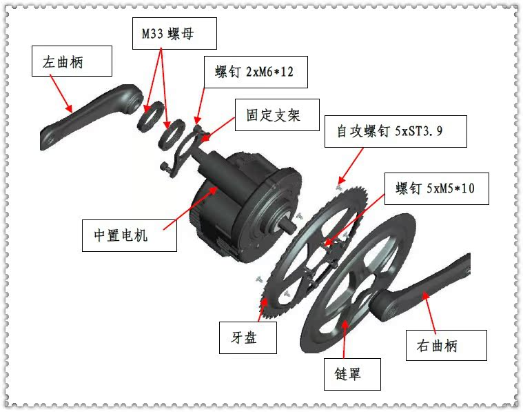

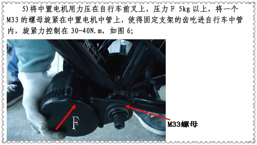

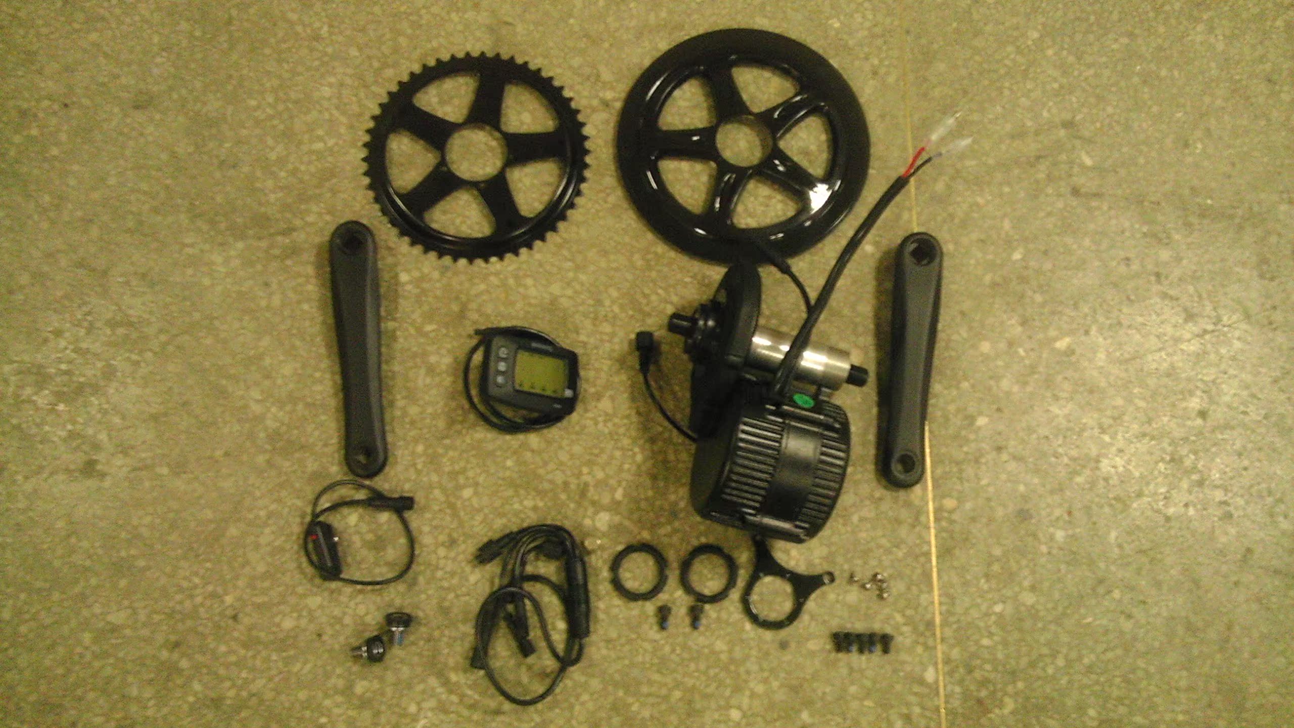

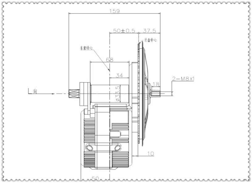

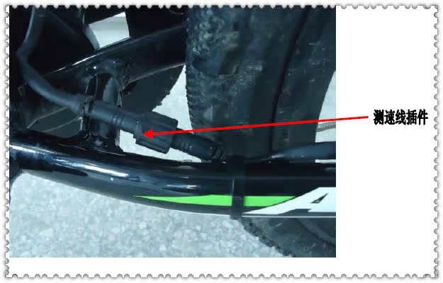

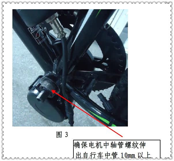

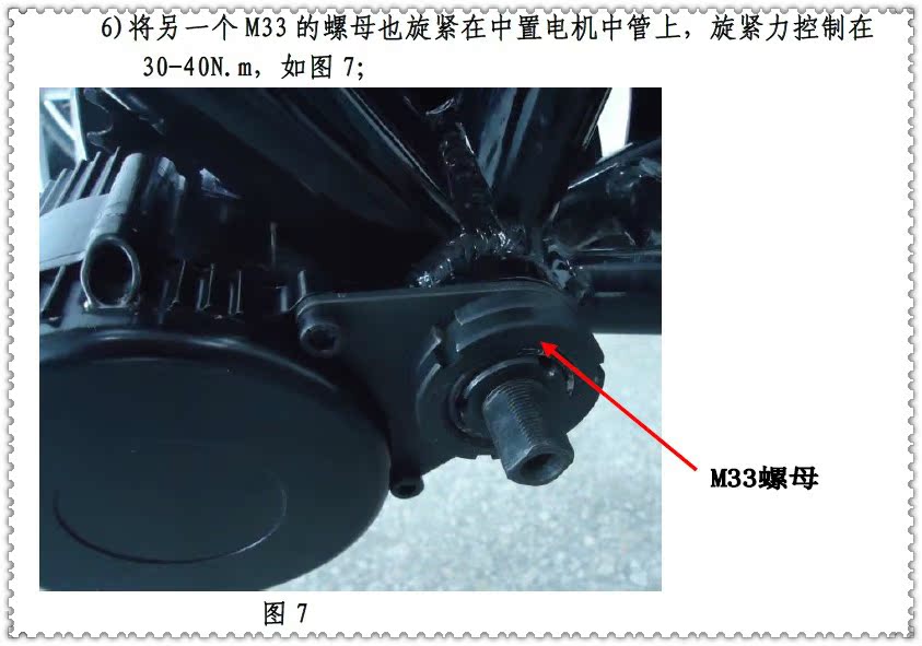

Вот ещё несколько фотографий.
Движки на 250/350w, киты, рекомендации по установке (на китайском).
