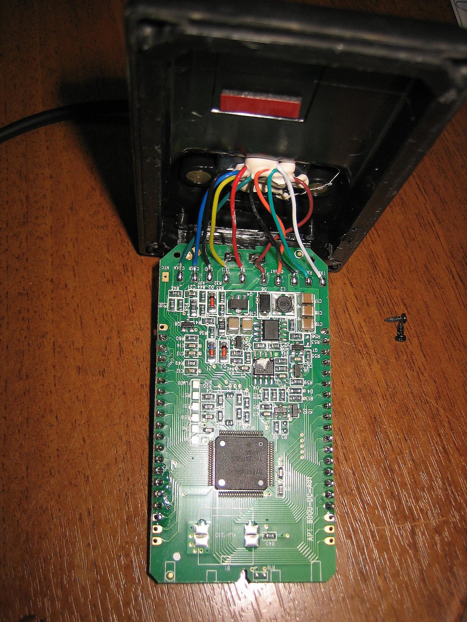

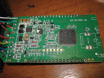

не доводилось ди кому менять дисплей на контроллере или подсветку дисплея.
а то я немного подзагавнякал на своем подсветку . хотелось бы восстановить

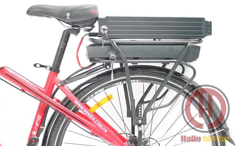

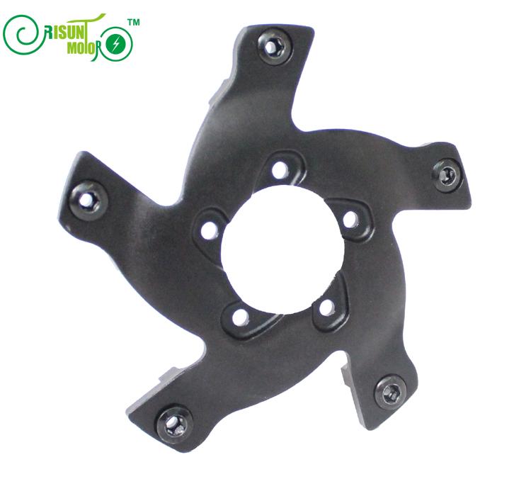

Scientific

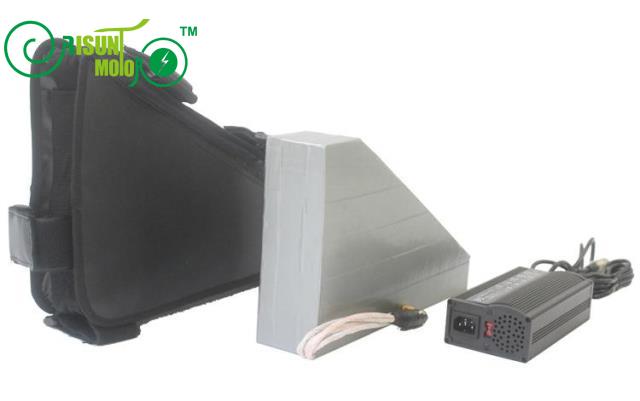

Ребята, я осилил только 100 стр. этой ветки и не нашёл ответа на свои вопрос, а именно:
1. Есть донор Stark HUNTER на дисковых тормозах.
2. Есть BAFANG BBSHD 48V 1000W TFT-850C

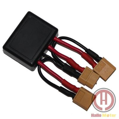

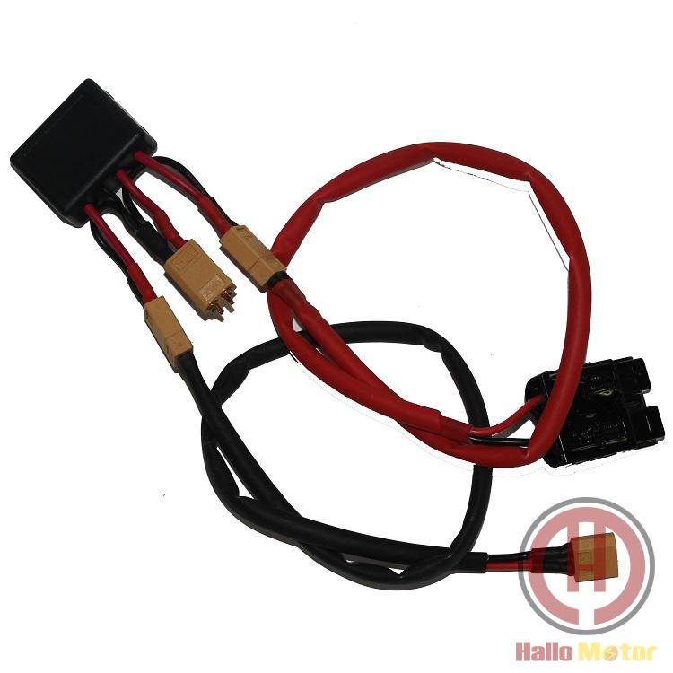

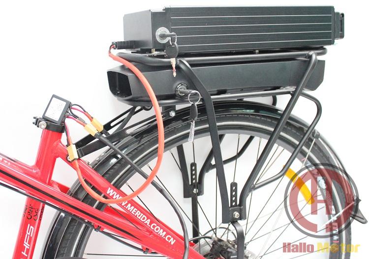

ВОПРОС 1: хочу купить 4 готовые батареи: 1) в треугольник рамы 48В 32А (см. фото); 2) на багажник 48В 32А (см. фото) и ещё две как запасные в боковые велосумки на всякие дальняки 2х48В 25А-35А (соберут по форме сумок). С связи с этим такой вопрос: у моего поставщика есть модуль для подключения нескольких аккумуляторов (см. фото), и вот если я их все одновременно параллельно воткну в мотор - он не охренеет от 114 ампер, ну или от 64 если по-минимуму? Так вообще можно или там есть жёсткие ограничения и надо постоянно всё перетыкивать?

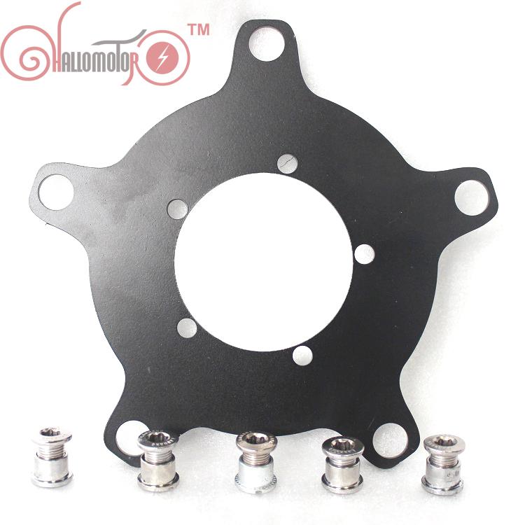

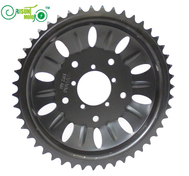

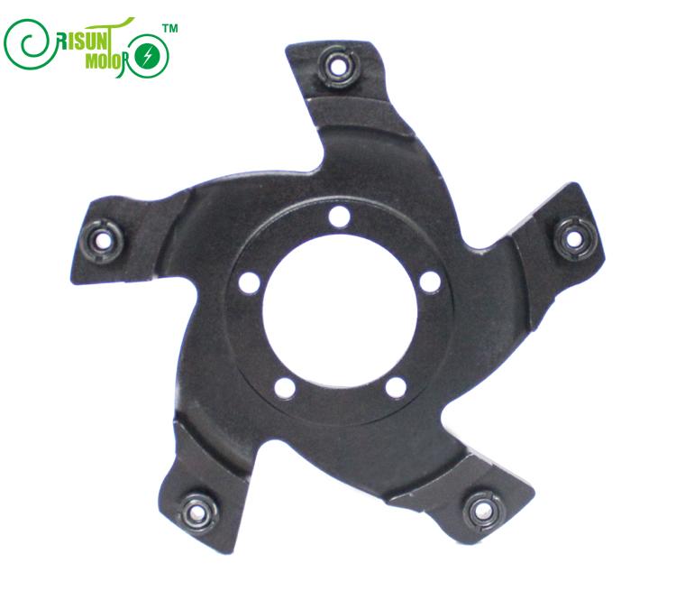

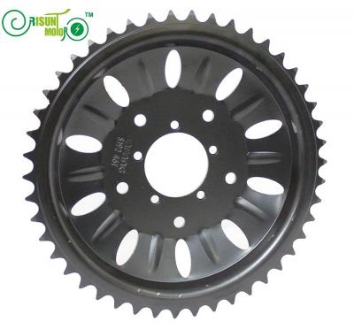

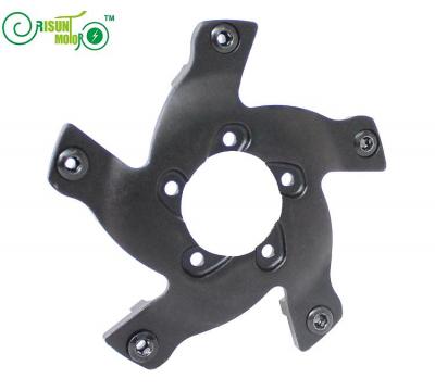

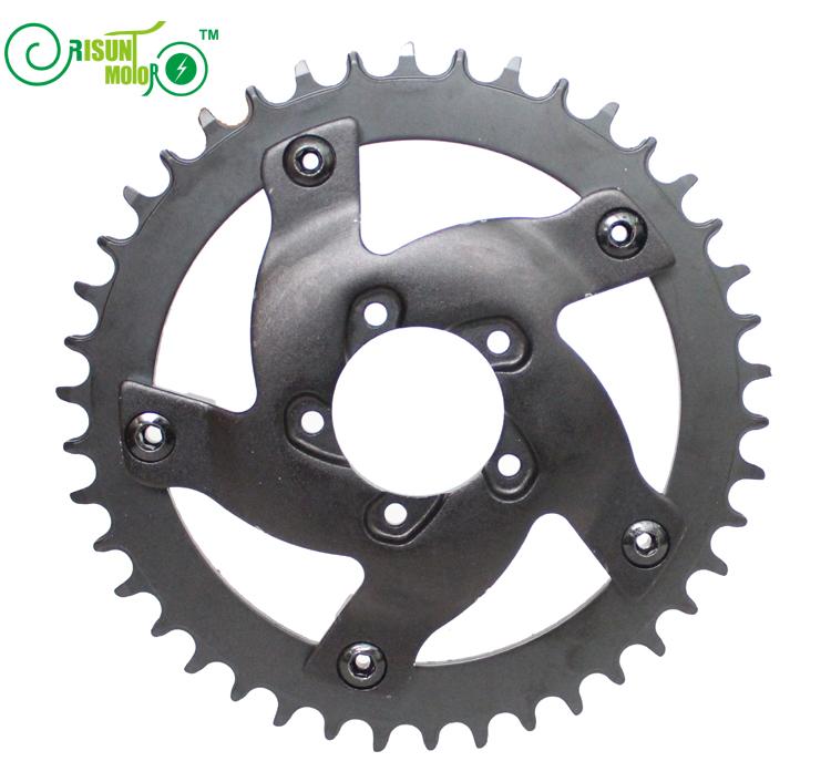

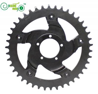

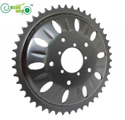

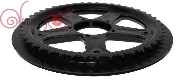

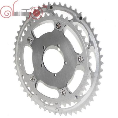

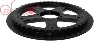

ВОПРОС 2: ещё у моего поставщика в Шеньжене есть вот такой набор непонятных хреновин (см. фото), суть вопроса в том, смогу ли я набрать из всего этого добра 3-звёздную систему (ну или хотя бы 2-звёздную с защитой) чтобы иметь возможность переключаться на большую звезду (чтобы на заднем переклюке выбирать маленькие звёздны на максимальных скоростях)?
Очень прошу ответить максимально развёрнуто и внятно, а то вел стоит, мотор лежит, надо уже дозаказать остальное и начать собирать это всё! Заранее всем спасибо!
АККУМЫ: (каждый 48В 32А)
МОДУЛЬ:
НАБОР ХРЕНОВИН:
