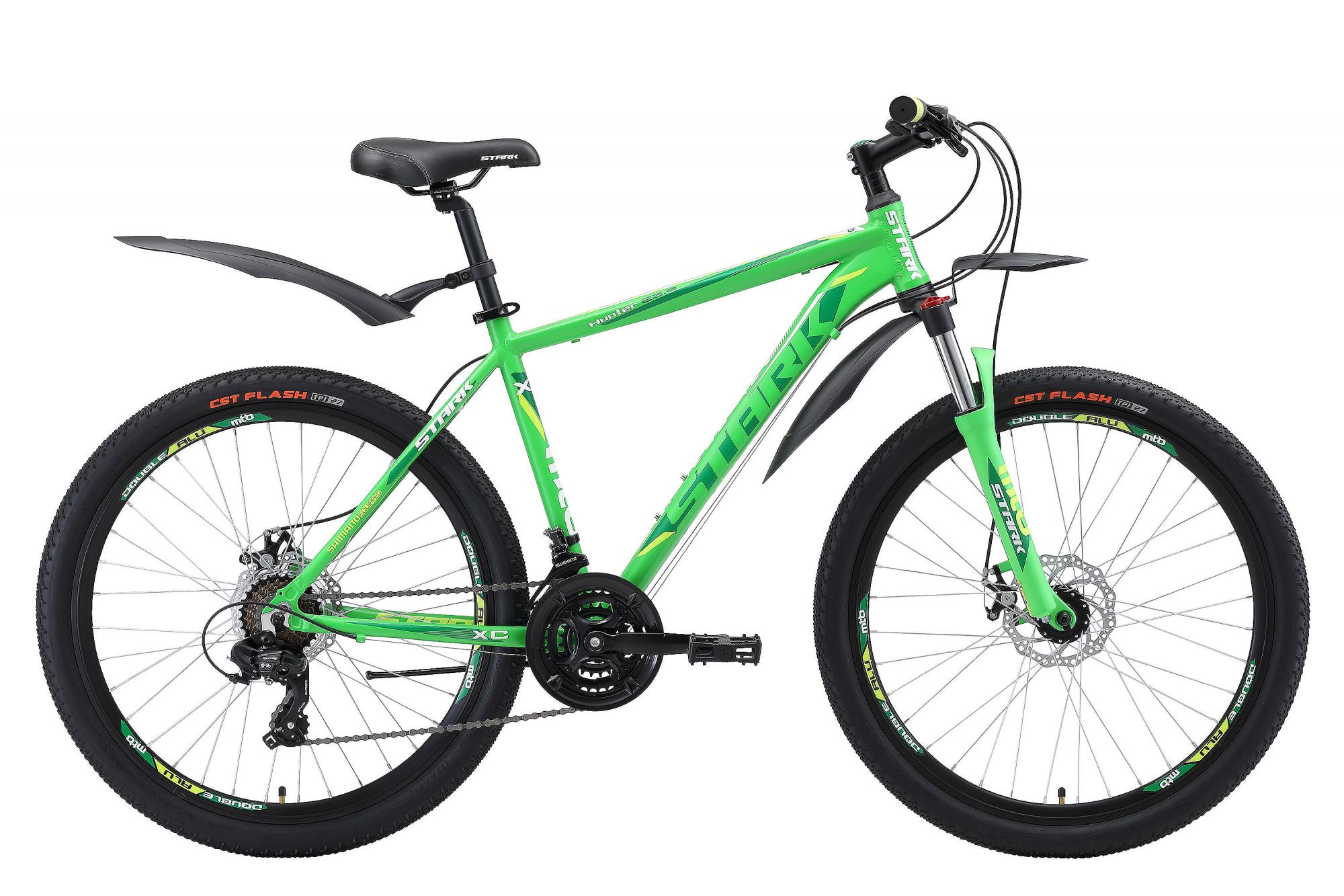

[user]Scientific[/user], если вы навешаете на велосипед все эти батарейки, особенно на багажник, ехать на этом будет очень неприятно! Я бы взял одну хорошую батарею в треугольник ( туда можно много амперчасов напихать при желании) и попробовал бы покататься, а уж потом решать, нужны ли килограммы дополнительных батарей, тем более на багажнике!
Хреновинки со звездами не нужны, там и так передач хватает.
Scientific
понял, возьму одну батарею в треугольник для начала, то есть получается пофигу сколько будет ампер в ней? Хоть 50? А про систему не понял, с одной звездой же будет дикий перекос цепи на крайних задних звёздах? Слетит цепь, перережет ноги  :bw:

Батареи тут считали и ни раз, то что пишут китайцы на своих может быть полным фуфлом, так что тип элемента? количество элементов xS(последовательно) yP(параллельно)?
2я звезда только увеличит перекос.

1 не надо четыре... Надо одну. С таким количеством батареек лучше смотреть в сторону пространственной рамы, я понимаю велосипед уже выбран и всё такое, но с таким количеством акумов это не велосипед уже в любом случае.
"он не охренеет от 114 ампер"  как бы это помягче сказать, с такими знаниями по электрике, что то в веле очень даже может охренеть, да и ещё с 4 разными батареями.
Прям из этих хреновин сделать трёхзвёздную систему нельзя, это просто набор разных звёзд, которые не все  от киловатника  даже, и трёхзвездная систем на киловатнике не упёрлась ну совсем.. сосем. совсем.
Советую кардинально пересмотреть концепцию велосипеда, пока не поздно.

[user]Scientific[/user], чем больше ампер может выдавать батарея, тем лучше для этой самой батарейки - дольше проживет, а количество ампер, потребляемых мотором регулируется контроллером.
Про систему. Обычно самыми маленькими звездами в кассете нет необходимости пользоваться, наоборот, самые востребованные большие звезды. Не думайте, что переключившись на 11т в кассете поедете быстрее, только нагрузка на мотор будет больше, а мощности не хватит чтобы раскрутить мотор на полную. Лично я выше четвертой скорости (у меня 21т звезда) никогда не переключался даже. А у меня 20" колесики, и то свои 45км/ч он едет, а быстрее смысла нет, только бестолковый расход энергии. Так что с чейнлайн всё должно быть нормально.

[user]Scientific[/user],   номинал у этого мотора 30А , столько должно быть номинала у АКБ, всё остальное только вес
ra6fnq
Не номинал, а номинально отдаваемый ток (А). Ёмкость (Ачас) подбирается для потребного пробега, кому то 20 км, а кому то 200. Но я на 200 км на хардтейле с моторчиком не поеду, на подвесе - ездил.

[user]Scientific[/user],  Этож в какие дальняки нужно собираться, что такую емкость запланировать?  :)  Я проезжаю на своем 30ач, по асфальту, с ПАСом, со средней скоростью 35 км/ч - 120-130 км.   Учитывая общий вес указанных батареек (где-то в районе 30 кг) - значительная часть энергии уедет на перевозку их самих.   Да не всякая рама такое долго выдержит, если конечно наездник не весит в районе 60 кг ;)
По максимально отдаваемому току - батарейку лучше взять с запасом по этому параметру, так при нагрузках близких к максимальному 30 А - напряжение будет просаживаться больше,   да и на сроке службы это скажется не лучшим образом.  Поэтому считаю, что для BBSHD надо чтобы батарейка могла отдавать не менее 40А.

Велосипед выбирался чисто по эстетическим параметрам, абсолютно всё навесное на нём будет меняться (тормозная система, колёса, переклюк, манетки, вообще всё, по сути останется только рама и руль с подседальным штырём. STARK - это не Китай, у меня все велосипеды за последние 20 лет были только STARK`и. Пространственные рамы мне не нравятся от слова совсем. На велосипед оно мало уже похоже.
Батарею возьму в треугольник рамы на 40 Ампер, единственный вопрос остался - это напряжение, если я соберу на 55-60 вольт при 40 Амперах - это норм? Ничего не сгорит?
Планетарка. Заднее колесо скорее всего буду делать на планетарной втулке (ещё думаю пока), может быть посоветуете есть ли смысл ставить планетарку? Ну не люблю я это тырканье цепью туда-сюда ))) Ещё раз огромное спасибо всем кто ответил.

Так получилось, что в одном из первых же выездов с мидом, сломал переклюк и уже года 3 на планетарке Альфина8.  Ездить можно, но за 2 года - пробег тыс. 10, первую планетарку я подубил - стала проскальзывать. Купил вторую, но пока пробег мизер. Из преимуществ - подбор звезды планетарки и момент, когда с моим весом 70-75 кг, пользоваться 1-й передачей в подъёмы нельзя - просто переворачивает.
по HD не знаю, а два моих 02 спокойно держат до 63 v. Батарея штатная в треугольнике, 24 Ачаса 60,9 v мах., вес то ли 5,5 то ли 6,5 кг. Возил такую же на багажнике двухподвеса, ездить можно, а у хардтейла от 6 кг Лифера багажник сломался.
