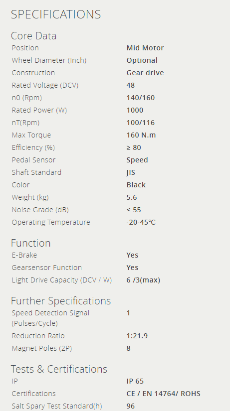

У меня сейчас HD и доходит до абсурда ,я поехал проверять максималку ,скорость 50 км/ч от меня уже след из кирпичей ,а он еще не набрал свои обороты и звезда только 6 из 8.
killer258
Эх, для мототриала бы попробовать HD,  с ведомой звездой  при количестве зубов на ней этак под сто двадцать..
e-scooter
У BBSHD максимальная скорость обычно ограничивается мощностью, а не rpm мотора. То есть как и описано, остаются еще неиспользованные маленькие скоростные звезды, а мощности движка уже не хватит чтобы разогнать велосипед быстрее. Ну если только с горки...
ace8927

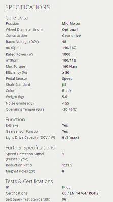

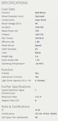

Странно, вроде по ТХ обороты те-же что и у 750W.
e-scooter
[user]ace8927[/user], у HD обороты выше, особенно с 14s
ace8927
Верю ,но вот спецификации
SG_
так и есть, на мелких звёздах тупит и если звезду увеличить то скорость начинает расти. это при том что ведущая 30. незнаю откуда тут 50кмч и кирпичи, или наездник тощий да к рулю пригнулся для большей скорости. у меня всё укладывается в норматив что дд, что мак, что бафанг - 45, ну может 50 если долго разгоняться. с его каденсом остается только помогать когда мотор выдыхается, а догонять бесполезно.

Вы не правы, общий вес со мной и грузом около 155, и реально получилось разогнать до 50, дальше было опасно (начался поворот) и это ещё раз повторюсь на 6 звезде и мотор уже сбил напряжение (поправлюсь ТОК,кто то слишком серьезно воспринимает оговорки) до 25-28 ампер, прошлый хозяин велосипеда с этим мотором (человек с весом наверно около 70 кг) разогнал его до 73 км/ч.

ace8927, получилось разогнать* и максимальная скорость* это всётаки разные вещи. У меня получилось разогнать до 64 (750ку) но эт не значит что это его максималка,  Его максималка в районе 50(даже 48 скорее) в случае хорошего ровного и длинного куска асфальта, без ветра в ту или иную сторону. Тоесть это та скорость которую он может раз за разом развивать при благоприятных условиях.
