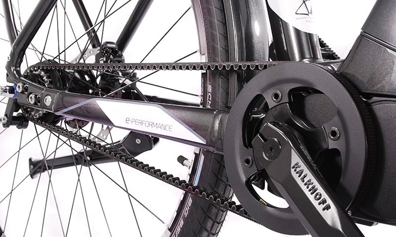

Joker
Тут люди кастомную трансмиссию для ремня делают, не уж то натяжитель такая есть проблема?  Я чёт думал они сингловые используют. Ради такого можно  заморочиться и купить универсальный натяжитель..

[user]Joker[/user], у меня стоит ремень и 11 ск альфина.
