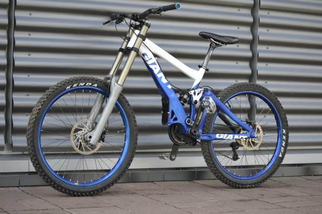

Мне вот эта рама нравится, производитель сделал там место для движка зачем то)
да и продают их за недорого совсем.
Не дорого это сколько ? :bn:

Joker
#11578
Недорого это 16 ка без аморта.  Очень длинноплодная подвеска это не всегда так здорово,  управление немного валким становится, резать траектории сложнее.
хотя я для себя решил что если захочу подвес, то это только пространственная рама, Типа  ION 2.0 и никакого гемора с размещением батарей.
Только вот бафанг кило ваттный дохловат в стоке для этого..

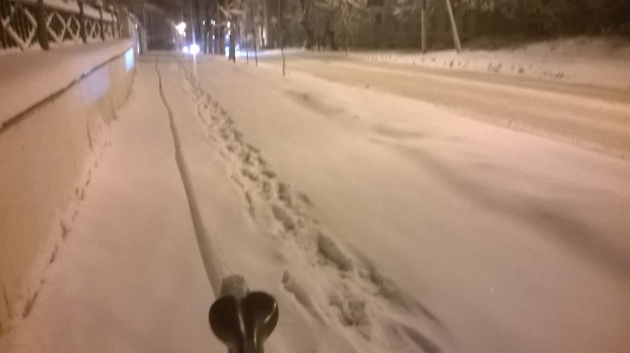

Цитата: ace8927 от 02 Дек. 2017 в 14:09
Цитата: Joker от 02 Дек. 2017 в 12:59
[user]ace8927[/user],  Да, покрышка иногда прокручивалась, но в целом эта горка  нормальное препятствие, если с техникой езды в гору знаком, забыл добавить, всё это без помощи педалей. колёса 27.5.
На зиму я бы всё же поставил 11-36 если б у меня была) Иногда приходиться ехать вверх по двадцати сантиметровому слою пухляка, хочется просто более комфортные для мотора обороты при трогании. Но у меня такой кассеты нет, а покупать ради таких мелочей не буду.
У меня шиповка ,и она не спасает от такого слоя ,особенно сегодня ,даже просто едя можно поймать занос от небольшого снежка.
у нас уже негде так кататься. резать узкими шинами сугробы придется глубже и без варианта ехать, а по накатанному они будут проваливаться через корку наста с резким сопротивлением движению. где наст там неплохие горки берутся, не как летом, но всеже. а пухляк если то и фэт роет в каше и только пешком...
А ссылочку можно? Думаю о новой раме. Что-то я побаиваюсь своей. Или может кто-то порекомендует другой крепкий двухподвес под баф 68мм с колесами 26?
Joker
#11588
[user]programmer001[/user],  Вот из этого альбома она https://vk.com/album-12711080_231877965.
Любой ДХ байк, если это не ашан, а нормальная фирма - крепкая, она не крепкой быть не может. Но практически все ДХ рамы под 82 мм каретку.
Вот объява https://vk.com/albums-12711080?z=photo-12711080_456316503%2Fphotos-12711080

reload
#11589
Аккумулятор на изоленту к раме?
При емких ячейках вполне засунется 15Ан ...  но речь не об этом, абсолютное большинство современных байков идут с изогнутой рамой, что сильно урезает выбор вообще. Всё что я смог найти подходящего за адекватную сумму, это лишь олдскульные фрирайды. Как альтернатива кантрийники, но считаю их слабоватыми и не эффективными в качестве донора.
