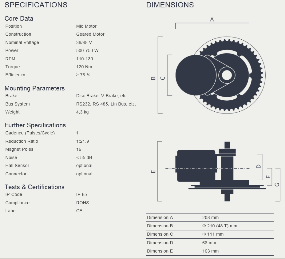

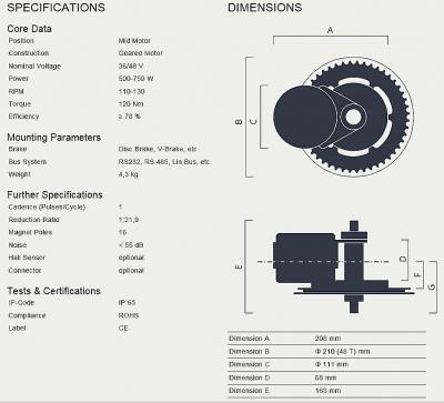

У BBS-02 25 А 110-130 оборотов.

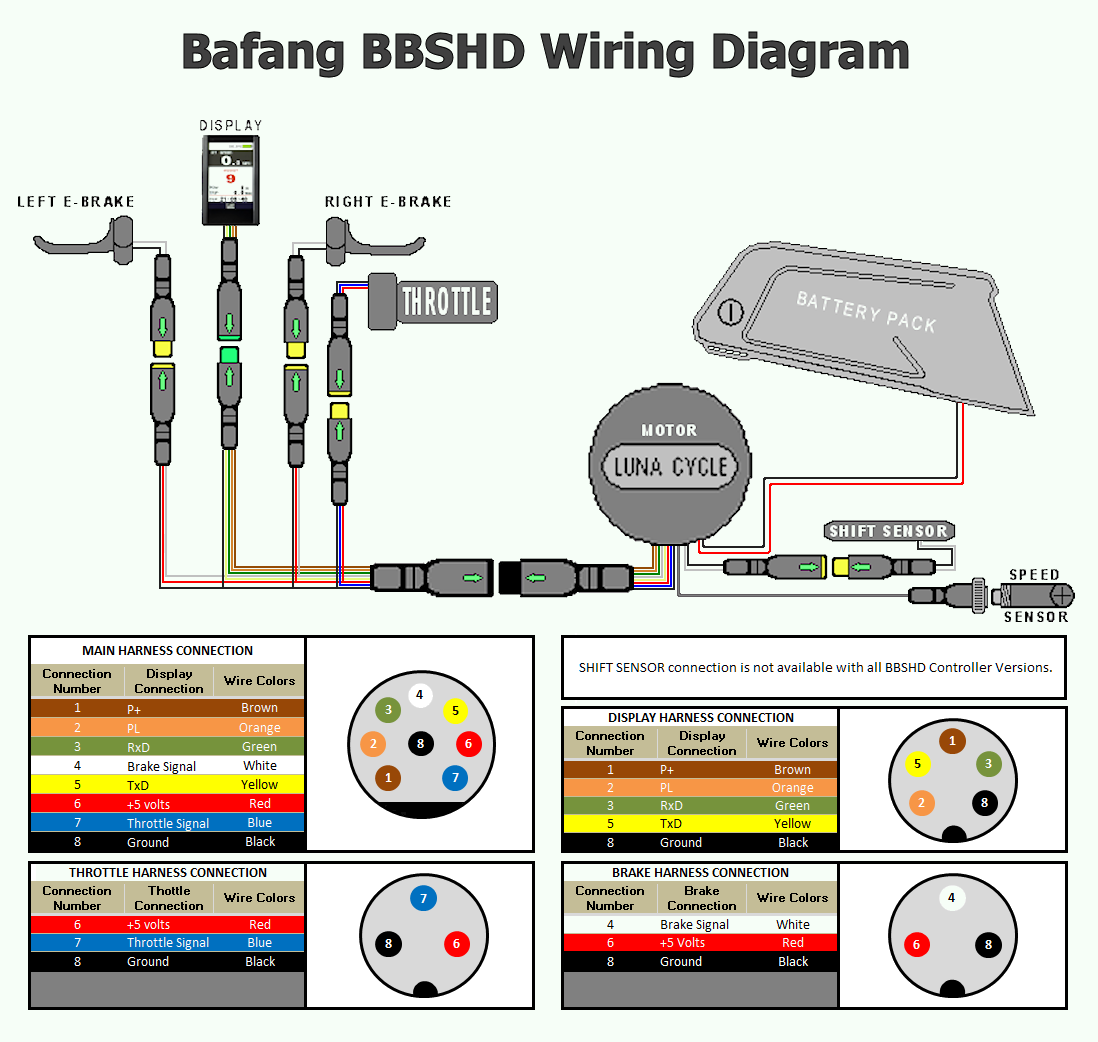

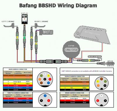

Друзья мои электрические, с наступающим вас!
Прошу помощи! Есть мотор, есть датчик скорости, есть дисплей и ручка газа. А вот провода для соединения мотора с дисплеем и ручкой газа нет! Помогите сцепить кучку этого хлама воедино - очень ездить хочется!

Своего не было... Один двигатель висит второй месяц на таможне. Второй купил отдельно только с крепежом, отдельно добыл дисплей, датчик скорости и ручку газа. Жгут нужен здесь и сейчас, а не на луне) Или подробную его распиновку - соединю соплями и уеду!
Добавлено 29 Дек. 2017 в 22:05
А если кто поможет соединить - с меня пиво! Новый год всё-таки)

[user]Borman44[/user], распайка кабелей: http://e-bike-marke-eigenbau.de/index.php/en/bafang-bbs01-bbs02-and-bbshd/standard-wiring-harness
PDF:
Картинка с распиновкой: https://electrotransport.ru/images/4/1j8j8y9.png

Borman44
PDF:
Информация полезная, но, не зная распиновки разъёмов, что-нибудь не спалить невозможно(

[user]Borman44[/user], вот ещё как вы желаете:
Borman44
Спасибо! То, что надо!  :wow:
