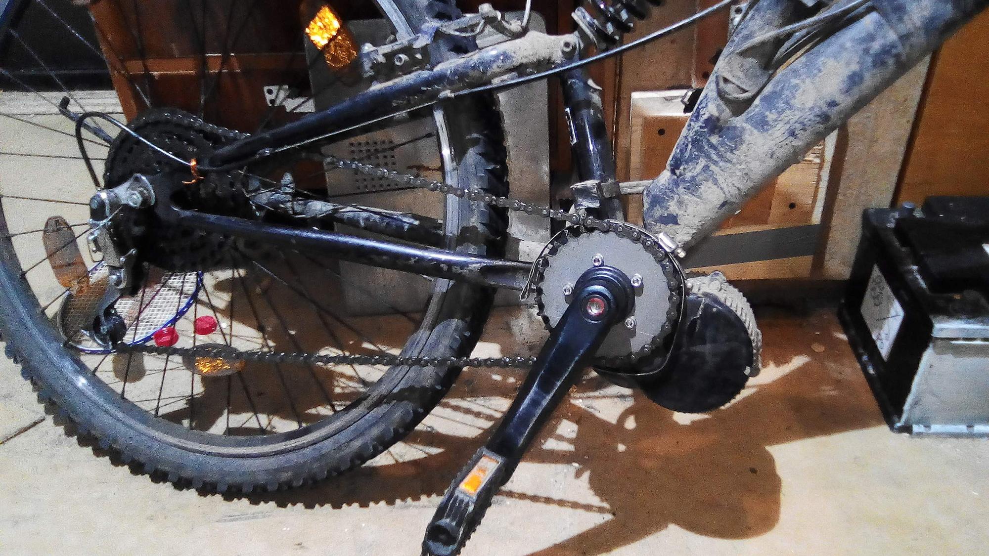

Замерьте внутренний диаметр, каретка 34.9-35мм. Может быть у Вас перекос идет? Фото можете прислать?  Если правильно нагуглил, в мериде идет каретка BB30 - там 30 мм.

И еще , ребята, если расточил место под каретку , там немного точить нужно , то можно забыть о рпме ? Уже считай испортил и в обычный велик уже не переделать ?
Вам нечего делать не надо с рамой, нужно просто пропихнуть, у меня мерида на 29, на половине тоже не хотела входить, но после нескольких ударов молотка нормально прошла, бей по оси и желательно через деревяшку.  Можно ещё покрутить и сильно надовить,  но у меня так получилось только когда уже второй раз устанавливал в неё.
acyd
Кареточная труба у бафанга ровно 33мм, то место где резьба, 32.5, оно и проходит легче.
Соответственно на веле главное не испортить резьбу, на которую крепится картридж каретки при проточке. Стандарт - 35х1мм, т.е бафанг по идее проточка не должна испортить резьбу. Хотя надо измерять.
Я когда первый раз ставил бафанг - достаточно плотно вошел, 2 года отъездил, решил снять на ТО. А не могу - сталь прикипела к алюминию.
Очень долго шатал, грел пром феном, брызгал wd, с большим трудом снял. В итоге резьба полностью испорчена. Но мастер в веломастерской сказал - за 1тр пройдет спец метчиком и все будет норм.
Поскольку обычную каретку я ставить не стал - обмотал трубу бафага фумлентой, намазал литолом и вставил обратно. между рамой и мотором проложил пластиковую прослойку. Теперь думаю проблем со снятием не возникнет.

Фото выслать пока не могу , на работе сижу, но у меня точно не 30 мм , иначе бафанг не зашел бы даже наполовину , прийду домой Вышлю фото, а вот бить по оси молотком побоялся  за мотрор , думаю вдруг разрбью еще ))

[user]Alexey1984[/user], может там облой внутри, где трубы соединяются? И он мешает.
Так и есть, расточите простым напильником, наплывы от сварки мешают.
Тоже проходил это.

Меня тоже сегодня постигла данная участь с невлезанием мотора в каретку. Пришлось напильником точить середину каретки, уперлось на половине, в аккурат там, где части рамы пересекаются.
Добавлено 26 Дек. 2017 в 22:47
Ещё цепь слетает с большой звезды, если выставить сзади 9 или 10 звезду, как такой перекос вылечить можно?
killer258
Цитата: zl0y от 26 Дек. 2017 в 22:42Ещё цепь слетает с большой звезды, если выставить сзади 9 или 10 звезду, как такой перекос вылечить можно?
ну, например, вращающиеся направляющие ролики-ограничители, не дающие цепи  сильно отклоняться вблизи  зубчатого венца ведущей звезды, а вдали от них она уже отклоняется как ей нужно
