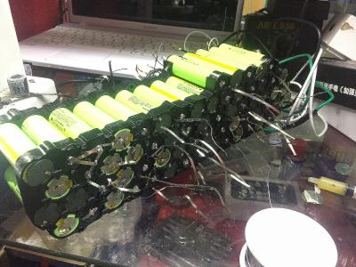

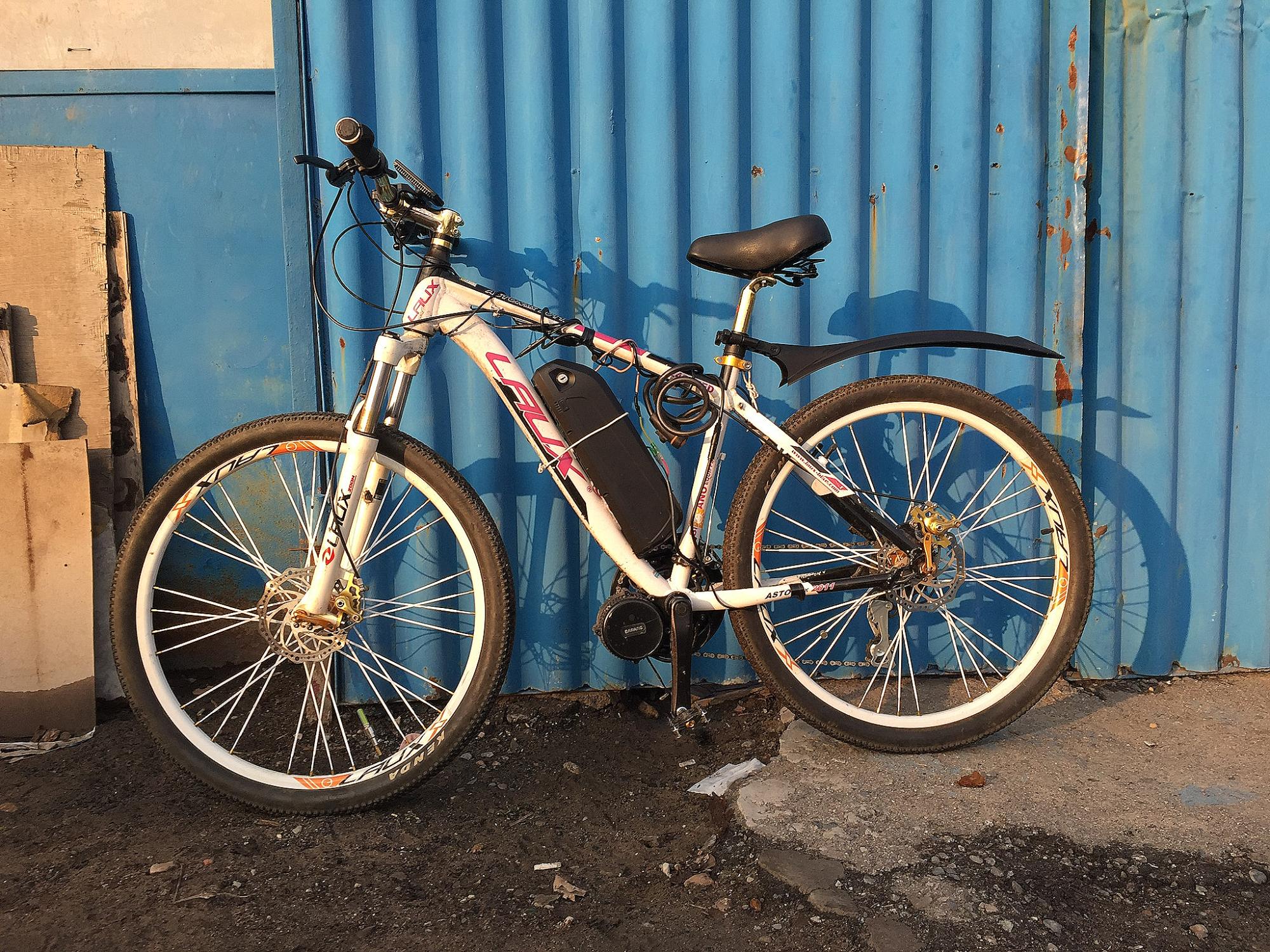

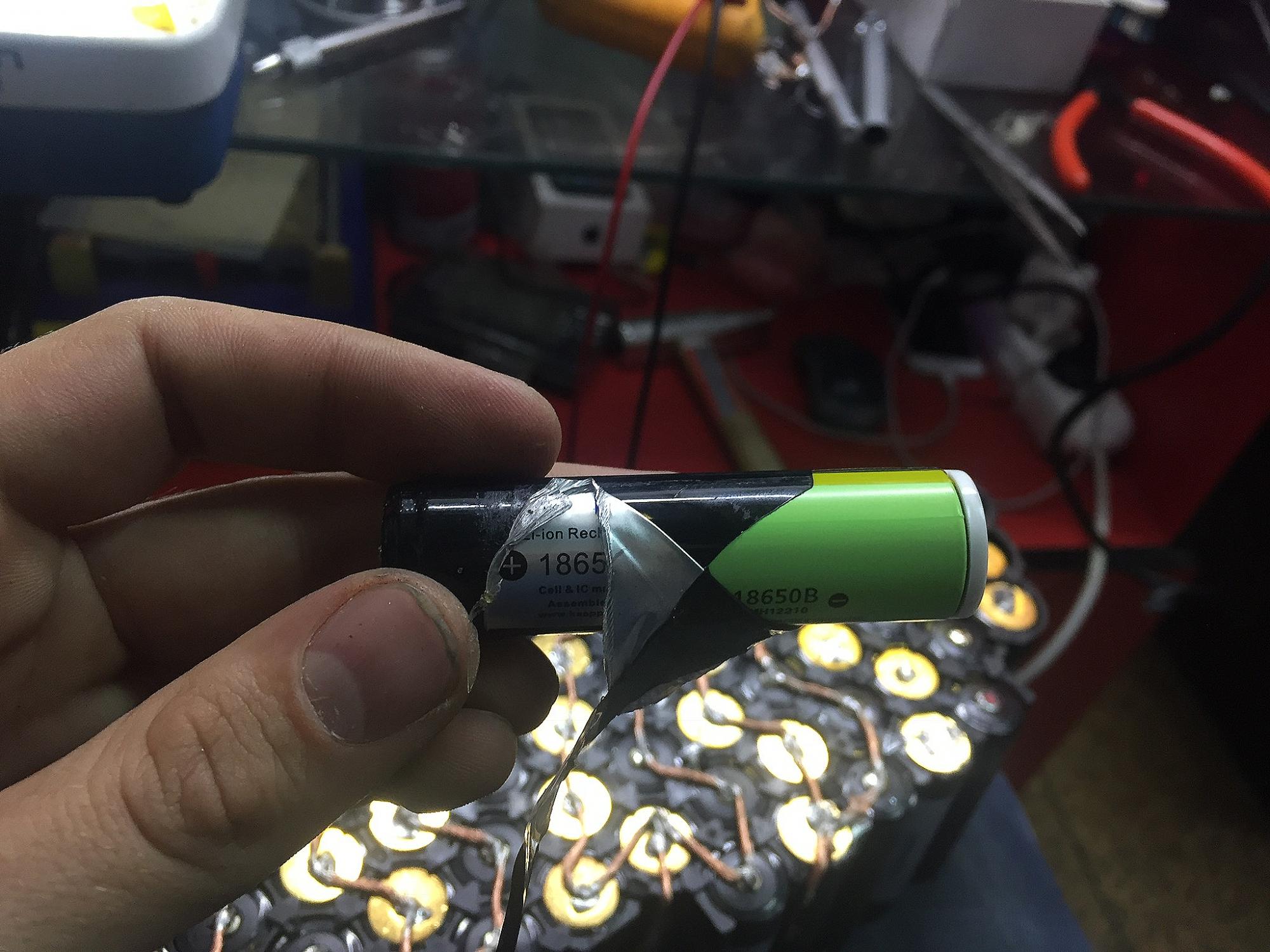

Собрал свой электровел,
, батарея 13S 5P ncr18650b, bms на заряд, разряд напрямую с акб, батареи не токовые достались дешевле примерно 180р за штуку, были чипованные кипповером, сначало собрал с платами защиты но при первом подключении полярность перепутал и в одной секции выгорили защиты 5шт, когда поменял полярность вел не тянул и показывал разряженную акб, поскидывад все платки и теперь все ездит. Мощности хватает в потоке 45 - 50км/ч держаться, эх на двух подвес нужно копить
killer258
добавьте ещё одну секцию до 14S
Вам понравится разница. У меня тоже вначале было 13s
Mixxail
Некуда там больше, а снаружи вешать не красиво, да и так кручу на полную еще и по грязи, правда герметиком промазал все щели, боюсь 14S ресурс подрежет на 35%~

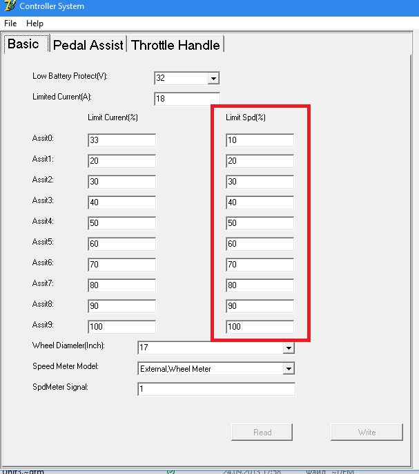

Хм, разве что только так. А таблички с rpm нет для разных режимов ассистента?
ace8927
В программе для программирования именно эта таблица отвечает за % от максимальных оборотов.
zl0y
А максимум это сколько при номинале в 25А? Что-то найти информацию не могу.
ace8927
Можно посмотреть на али (тех характеристики мотора) ,но там одинаковые обороты как для 750W так и для киловатника ,а там написано 160 rpm.
