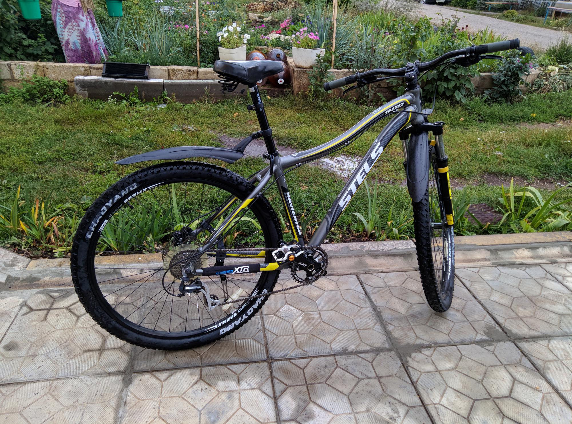

MRG-51
Мне тогда и колесо придется менять, у меня кассета 7ск 11-28.
Мотора у меня еще нет, в апреле буду покупать сет https://ru.aliexpress.com/item/48-750-Bafang-BBS02B-Mid-Drive-Conversion-Kit/32925991677.html?spm=a2g0s.13010208.99999999.275.747b3c00QWZttn

MRG-51
Вот только боюсь что из-за изгиба верхней трубы аккум не влезет.
cvanya
[user]lss[/user], перекос будет в любом случае, когда сзади 8-11 звезд, а спереди одна.
[user]MRG-51[/user], зато гидроформовка!
