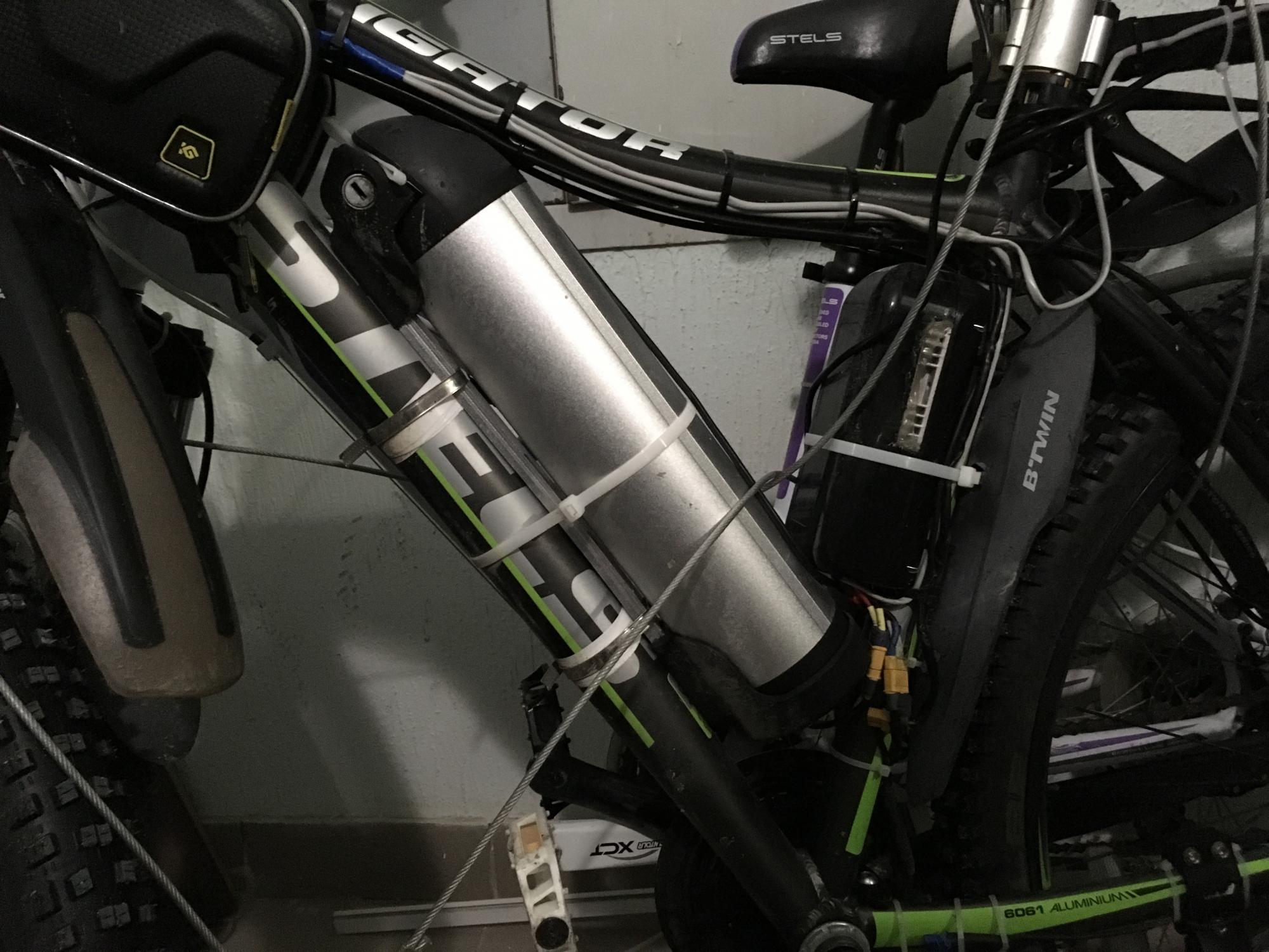

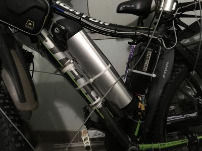

Правильно боишься.  Аккумулятор типа бутылка на такую раму стелса влезает внатяг, без возможности быстрого снятия.
Цитата: MRG-51 от 12 Фев. 2019 в 20:15
Вот только боюсь что из-за изгиба верхней трубы аккум не влезет.
MRG-51
Я уже померил, он вообще не влезает в мою раму.
Мне предложили собрать батарею 48в 20Ач/14s8p на элементах Dynabat/Lishen 18650 2500Mah 3C
С сумкой и зарядкой на 4A за 26900, стоит брать или можно что получше найти за эти деньги?
