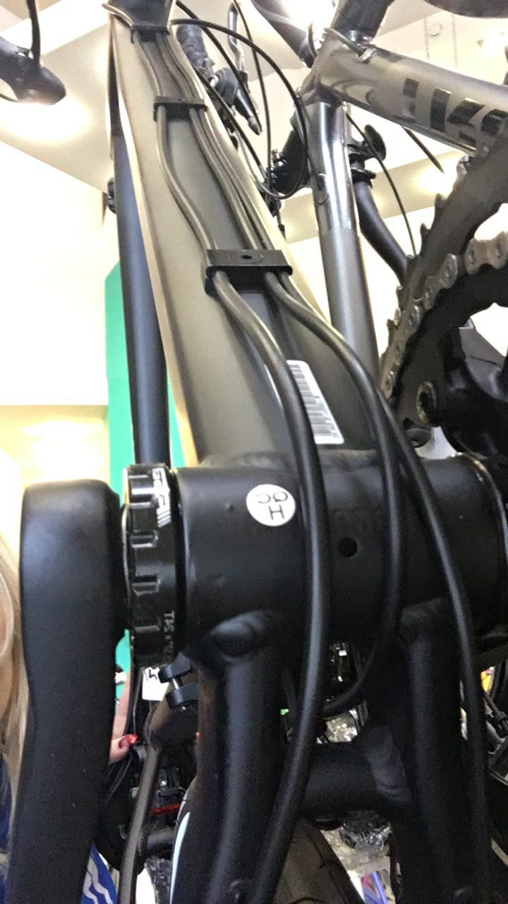

Всем привет!
Парни, какое расстояние приметно получается между мотором bbs02  и рамой (стаканом каретки) ? У меня там все тросики проложены, безбагоюсь, не придется ли перекладывать. Мож есть у кого фотка этого места крупным планом?
и попутно второй вопрос: что с усилителями дропаутов, можно без них или надо сделать?

Цитата: ШтожтышТваришта от 24 Фев. 2019 в 22:17Парни, какое расстояние приметно получается между мотором bbs02  и рамой (стаканом каретки) ?
Боюсь, что тросы можно будет протянуть только с неприемлемым изломом.

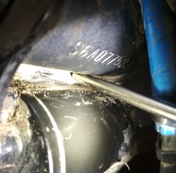

Цитата: ШтожтышТваришта от 24 Фев. 2019 в 22:17какое расстояние приметно получается между мотором bbs02  и рамой (стаканом каретки) ?
наверное, имеется ввиду зазор под кареткой? снизу?... или не?
5...6 мм там можно организовать, покрутив мотор в каретке, но от рамы, конечно зависит...
сорри за грязь, отвёртка 5 мм там болтается...

ШтожтышТваришта
#14344
Вот так это выглядит.
zl0y
[user]ШтожтышТваришта[/user], придется проставку сделать и пожертвовать немного углом позиционирования мотора. Думаю, что все получится.
