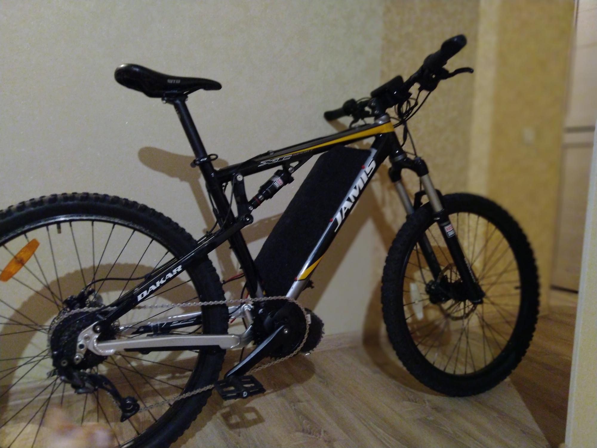

[user]programmer001[/user], у меня двухподвес jamis Dakar,  пока никаких проблем нет:)
Расскажите пожалуйста про Вашу батарею. Размер корпуса( с названием), ампер/часы, вольтаж.
кстати давно хотел узнать как такая рама(в сравнении с обычным многорычажным двухподвесом) -отрабатывает мелкие корни\гравийку?
Самоделка из 42 элементов 32700 по 7.1ач, всего 52в 21ач примерно:) токи до 50а без проблем и то из за ограничений бмс:)
Вообще огонь!  На хардтейле трясет здорово а на этом просто едешь не замечая неповностей
