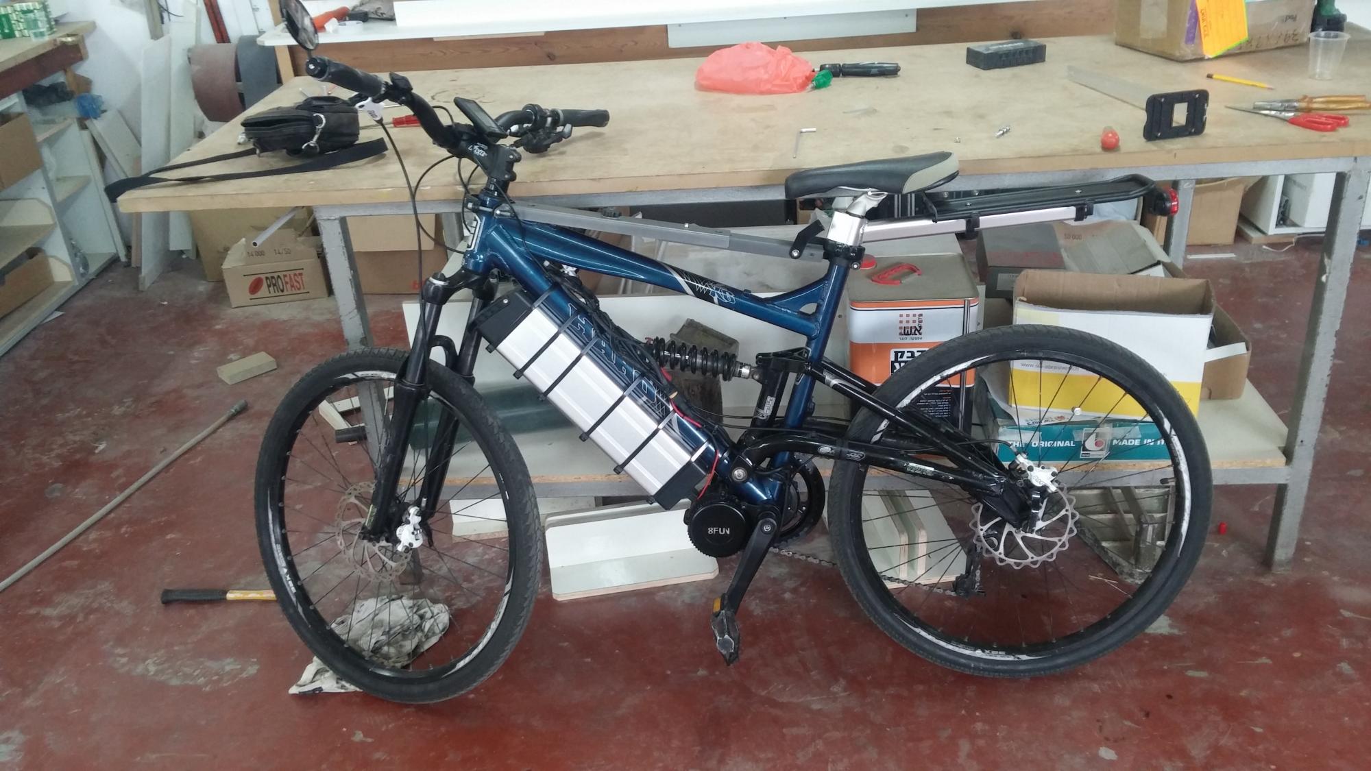

Rimo
Батарея переехала в низ.
killer258
а что, неплохо. :wow:

Евгений
Ну вот и стало получше :) Хватило, значит, на ход подвески.
killer258
[/quote]
Меня тоже очень часто не оставляла в покое мысль о том, что от этой наклонной трубы рамы, идущей к рулевому стакану, до покрышки  переднего колеса обычно остаётся столько много свободного места, которое совершенно не использовано всегда, что просто грех не использовать его
