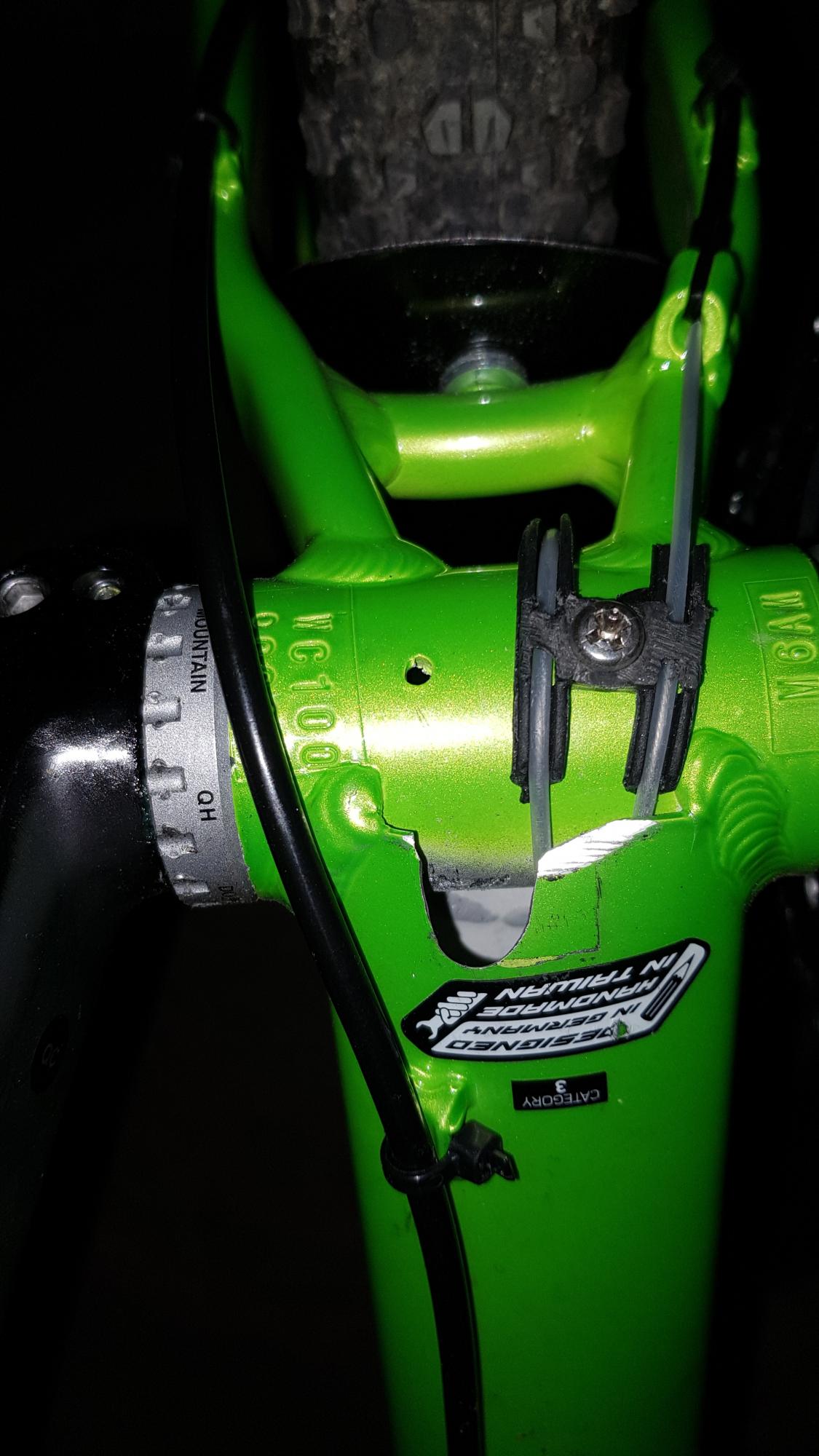

Цитата: Alex288 от 26 Нояб. 2020 в 12:47Интересует, можно ли не вытаскивая гидролинию и тросик переключения, посадить мотор в каретку?
Именно на таком нет, но система была очень похожая, и да все получилось.

Цитата: Dmitry_Tomm от 26 Нояб. 2020 в 15:20Именно на таком нет, но система была очень похожая, и да все получилось.
Стачивать ничего не пришлось?
Dmitry_Tomm
Цитата: Alex288 от 26 Нояб. 2020 в 19:57Стачивать ничего не пришлось?
Пришлось пластмассовую напрявляшку сточить, ну а раму вроде только из за того чтоб кабель внутри пустить.

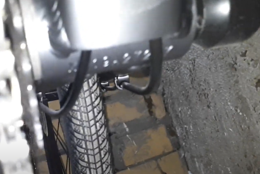

Кто нибудь устанавливал BBS02 на велосипед Stels Cross-150? Интересует, можно ли не вытаскивая гидролинию и тросик переключения, посадить мотор в каретку? Они выходят из нижней трубы рамы и проходят под кареткой
-был опыт с примерно аналогичным выводом кабелей, но с рамой другой фирмы: мне кажется в вашем случае с кабелями которые в оплётки проблем не будет(т.е. зазора хватит), НО в данного типа рамах(когда вывод тросов под кареткой) есть другая более существенная проблема и это тот самый выступ рамы откуда выходят провода- он будет мешать установке двигателя в "правильном" положении от земли- т.е. тупо будет стоять перпендикулярно вниз(сильно уменьшит дорожный просвет от земли до двигателя, что чревато более большим шансом его повреждения об бордюры и прочие дорожные выступы) когда двигатель нужно наоборот поднимать(прижимать к нижней трубе рамы, как можно выше/ближе) придав тем самым более высокое его расположение от земли.

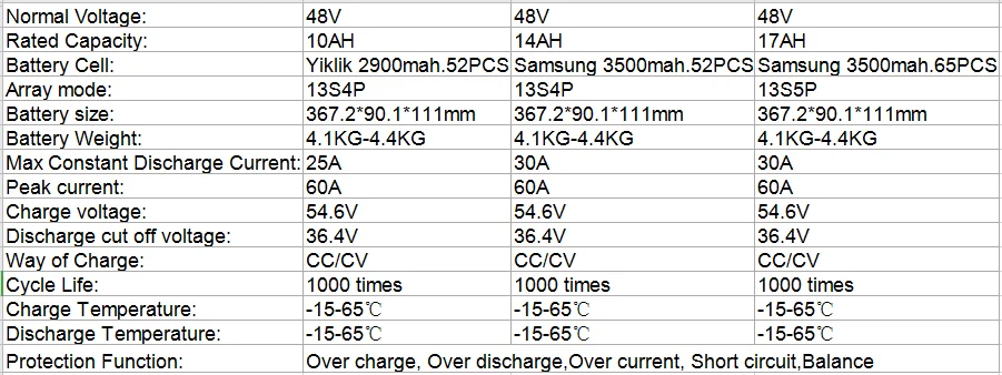

В 750Вт 48В моторе в хар-ках максимум контроллера 25А, это 1200Вт в пике, правильно? Какую батарею собирать? Есть 24 банки 32700 лифера 20А номинального или максимального ХЗ, но в 3Р вообще не греются на 25В в 1,2кВт пиковом. Если докупить ещё 6  таких же банок и пересобрать 15S2Р потянет ли 2Р? По идее 40А пикового должны потянуть, но вот просадка вольтажа наверное огромная будет. В общем на какой ток батарею и БМС хорошо под него? Если разгон то за счет фазного или батарейный в запасе не помешает?
В комплектах такие батареи на али идут в среднем 25-30А, пиковое 60А, это как понимать, БМС на 60А?
