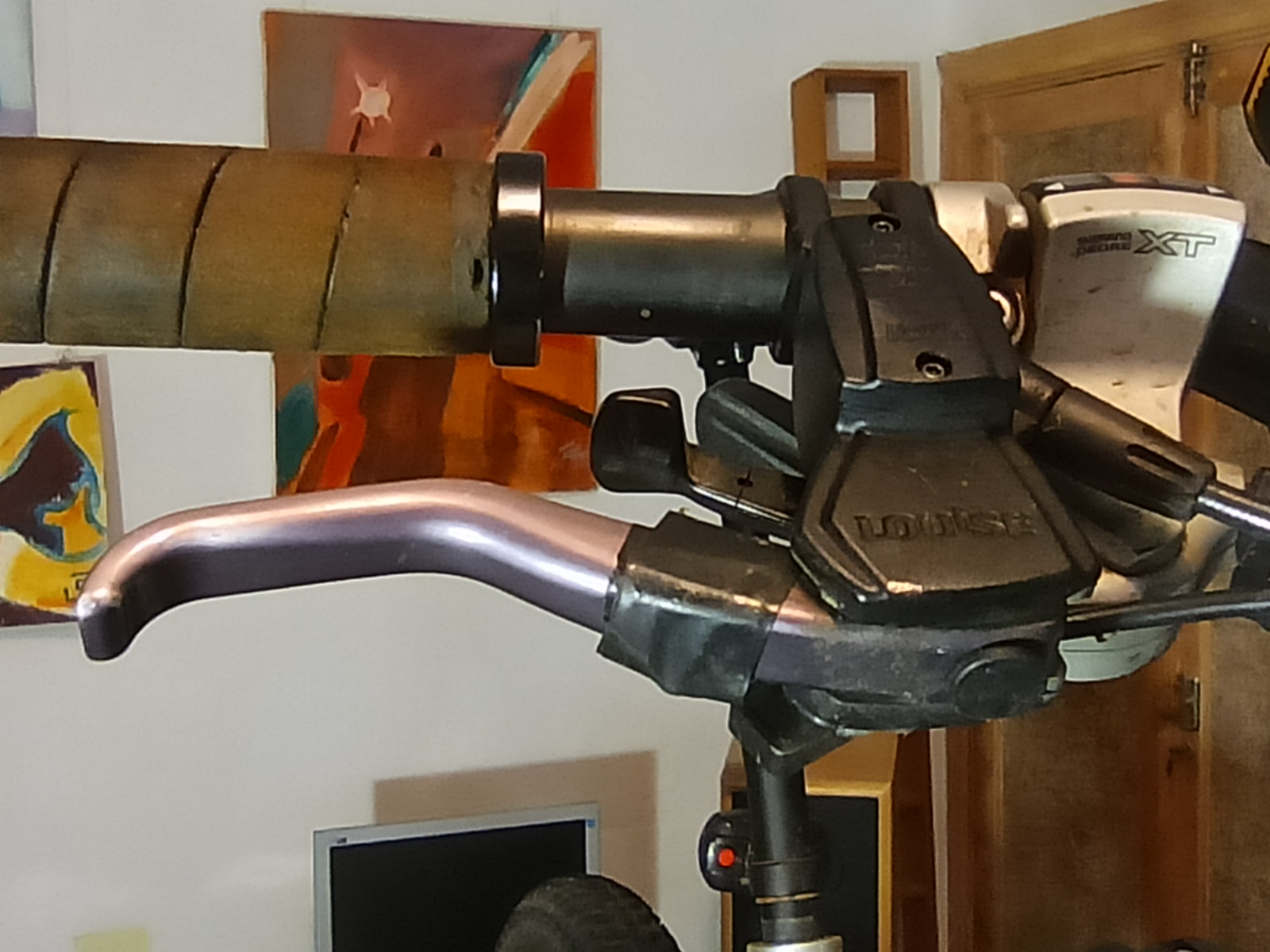

Я долго пробовал разные варианты установки и понял экспериментально что магнит должен быть сначала в прямой видимости от дальнего конца сенсора а потом смещаться в сторону или вдаль. В общем только так получилось с этими тормозами добится нормальной работы. Как отличить холы от герконов? На шимановских тормозах с уже установленными датчиками что из этого стоит? датчик приклеен снизу к основанию и снизу к рукоятке примотан изолентой магнит

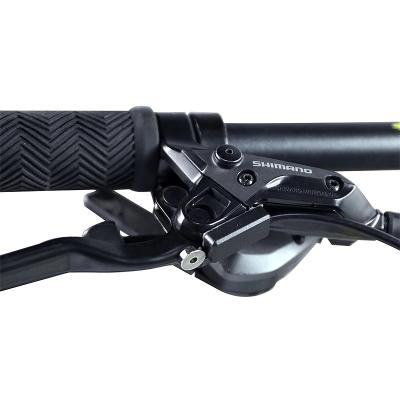

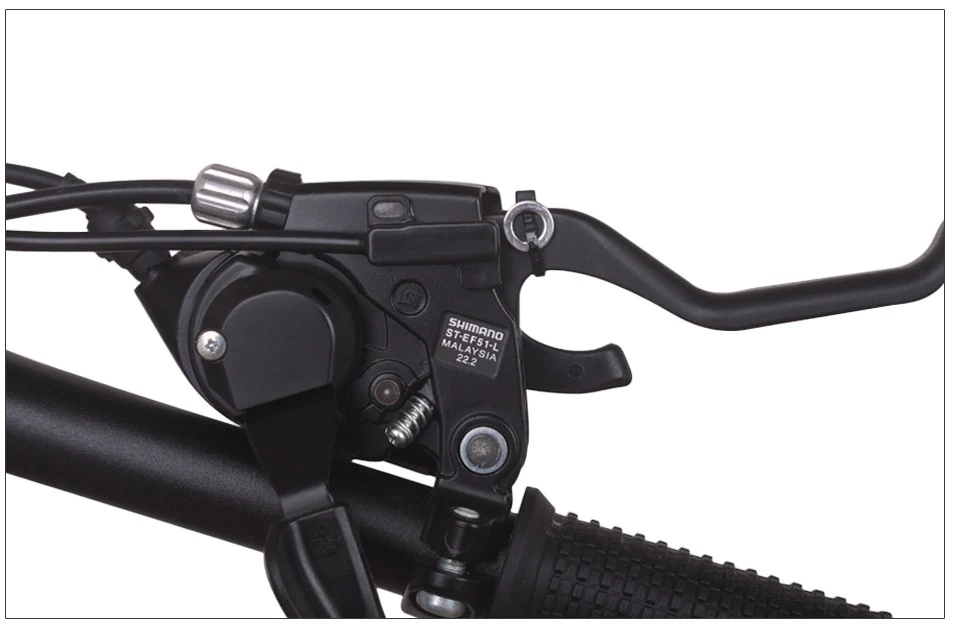

[user]Volky67[/user],
Цитата: Volky67 от 09 Янв. 2021 в 11:04Как отличить холы от герконов? На шимановских тормозах с уже установленными датчиками что из этого стоит?
Что там устанавливают китаяне, удается установить в основном при вскрытии, так как подробной информации в технической документации не предоставляют. Расположение магнита и датчика на мой взгляд у вас не совсем удачное. Примеры ниже:

У этих ручек ось вращения смещена и рычаг удаляется от основания, а у меня по другому. Механически все работает и дело не в установке. Заказал новые датчики с виду такие же. Как приедут попробую другой датчик поставить а этот вскрыть. Я пользуюсь практически всегда только задним тормозом и проблема выявилась с ним. Попробовал пока переткнуть разьемы двух датчиков наоборот. Сегодня прокачусь может что-то изменится.

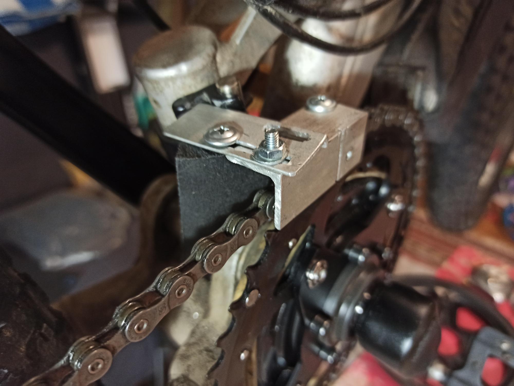

Поставил звезду от тройной системы со смещением на 4 мм относительно штатной. Не хочу пропиливать звезду, она еще пригодится для дальнейшего колхоза. Пришлось мастерить новый успокоитель из уголков и куска толстенной пластиковой трубы. Тоже сегодня испытаю.

По проблеме залипания торможения. Сначала переткнул тормозные датчики наоборот. Ничего не изменилось. Это навело на мысль что дело не в проводке и не в контроллере а в датчике заднего тормоза. Попробовал переставить датчики местами, и заново настроить магниты. Вчера катался, эффект залипания не проявился. Возможно он есть на переднем, но я им приактически не пользуюсь. Так что виноват датчик. Новые едут, как получу, поменяю передний и залезу внутрь старого.
