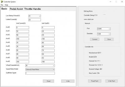

Извиняюсь , еще не сориентировался на форуме. Эта таблица в другой теме. Ремонт и профилактика.... на 38й странице. (не знаю как картинку перетащить сюда)

Повторюсь: я чайник в программировании. Но мне придется пройти эту школу. Поэтому мне на первом этапе надо "на пальцах" (на самой картинке таблицы) указать какие цыфирья надо установить, чтобы байк на первой скорости ехал медленно (как пешеход), а со второй и до пятой уже можно было байк разгонять до максимума. Не хочу девять скоростей- много тыкать пальцем, отвлекает от езды.
Батя
#17200
Вот попробовал в поинте нарисовать мои хотелки.
1) минимальное напряжение отключения 39В.
2) ограничение скорости 30км/ч.
3) единички на нулевой скорости, чтобы курок регулировал скорость
4) максимальная скорость на первой до 6км/ч (по моему надо 20%указать и 10% по току для плавности)
5) На второй скорости 50% (15км/ч) по току думаю 60%
6) Ну и на третьей 100% и 100%.
Правильно ли я понял где чего прописывать?

[user]Батя[/user], эта что ли картинка?

[user]dengor2[/user], Да. Это она.
Цитата: dengor2 от 21 Янв. 2021 в 16:13Э-э-э?
У него на Asist0 стоят нули. А надо прописать единички, правильно? Ну и далее по скоростям (до третьей) по тексту хотелок.
Цитата: dengor2 от 21 Янв. 2021 в 16:13Это будет уже 30 км/ч или даже 40.
Это почему? Ведь я ограничиваю максимальную скорость до 30км/ч. , отсюда и 50% Или я не прав.

Цитата: Батя от 21 Янв. 2021 в 16:20А надо прописать единички, правильно?
Единички, если вам нужен всегда на курке полный газ. Но это как-то не для каждых контроллеров работает.
Добавлено 21 Янв 2021 в 16:33
Цитата: Батя от 21 Янв. 2021 в 16:20Это почему? Ведь я ограничиваю максимальную скорость до 30км/ч
Нет, вы ограничиваете не скорость велосипеда, а скорость вращения мотора. Они напрямую не связаны. А-а-а, понял, вы говорите об ограничении максимальной скорости до 30 км/ч? Ну, тогда может быть... не в курсе как оно работает в этом случае.

[user]Батя[/user], всё же я думаю, что мощность в первой вкладке не зависит от установки предельной скорости. Т.е. установив 30 км/ч как ограничение, у вас как при 100 100 так и при 50 60 просто вел мгновенно разгонится до 30.

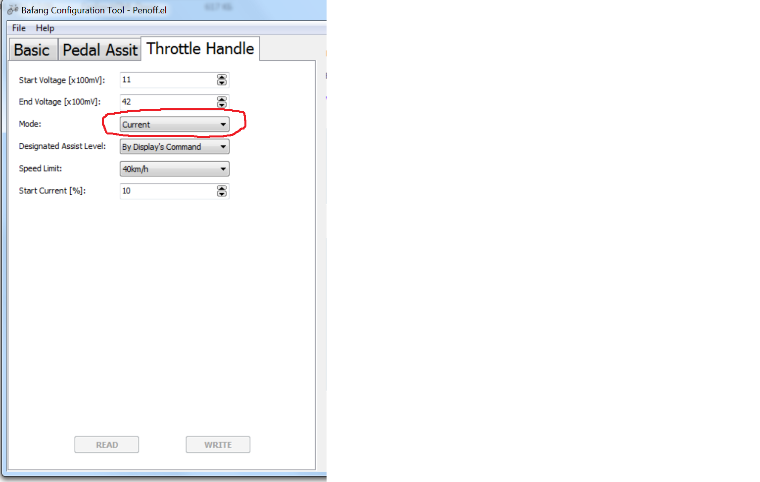

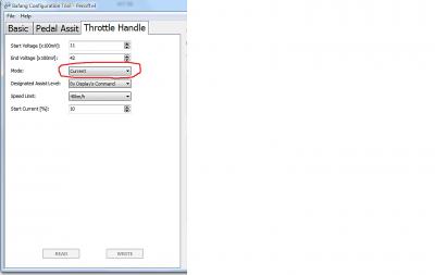

warl0rd
вот эту вкладку не забудьте, а то ручке будет настолько пофигу /:-), что вы там поставили в режиме скорости)

Тогда еще вопрос: В предыдущих двух строках на картинке (начальное напряжение, конечное напряжение) - это что за цифры? Диапазон напряжения на двигателе от нажатия на курок? или что? Хотя больше похоже на напряжение с курка на контроллер (от 1,1В до 4,2В). Где бы почитать мануал настроек. Что за что отвечает.
