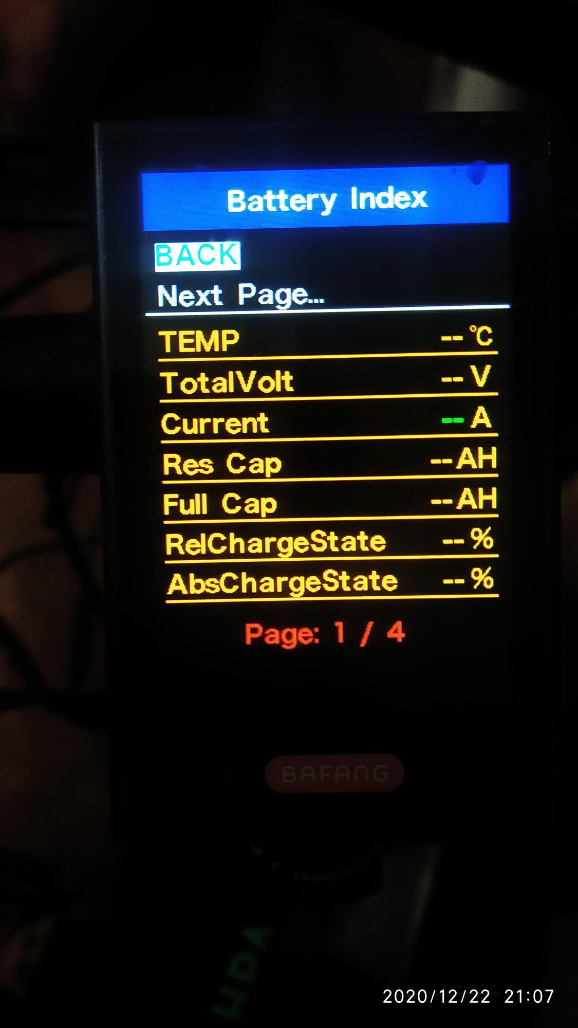

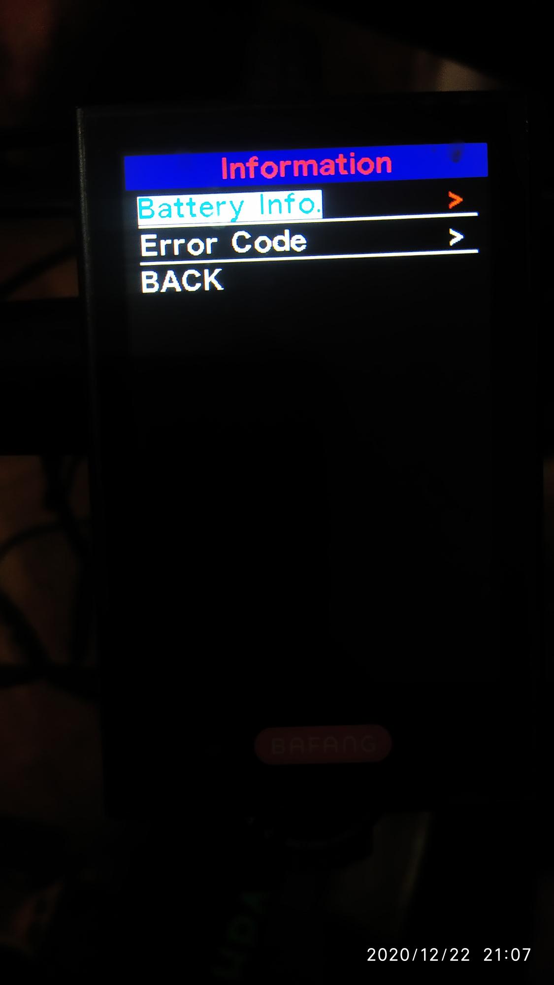

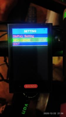

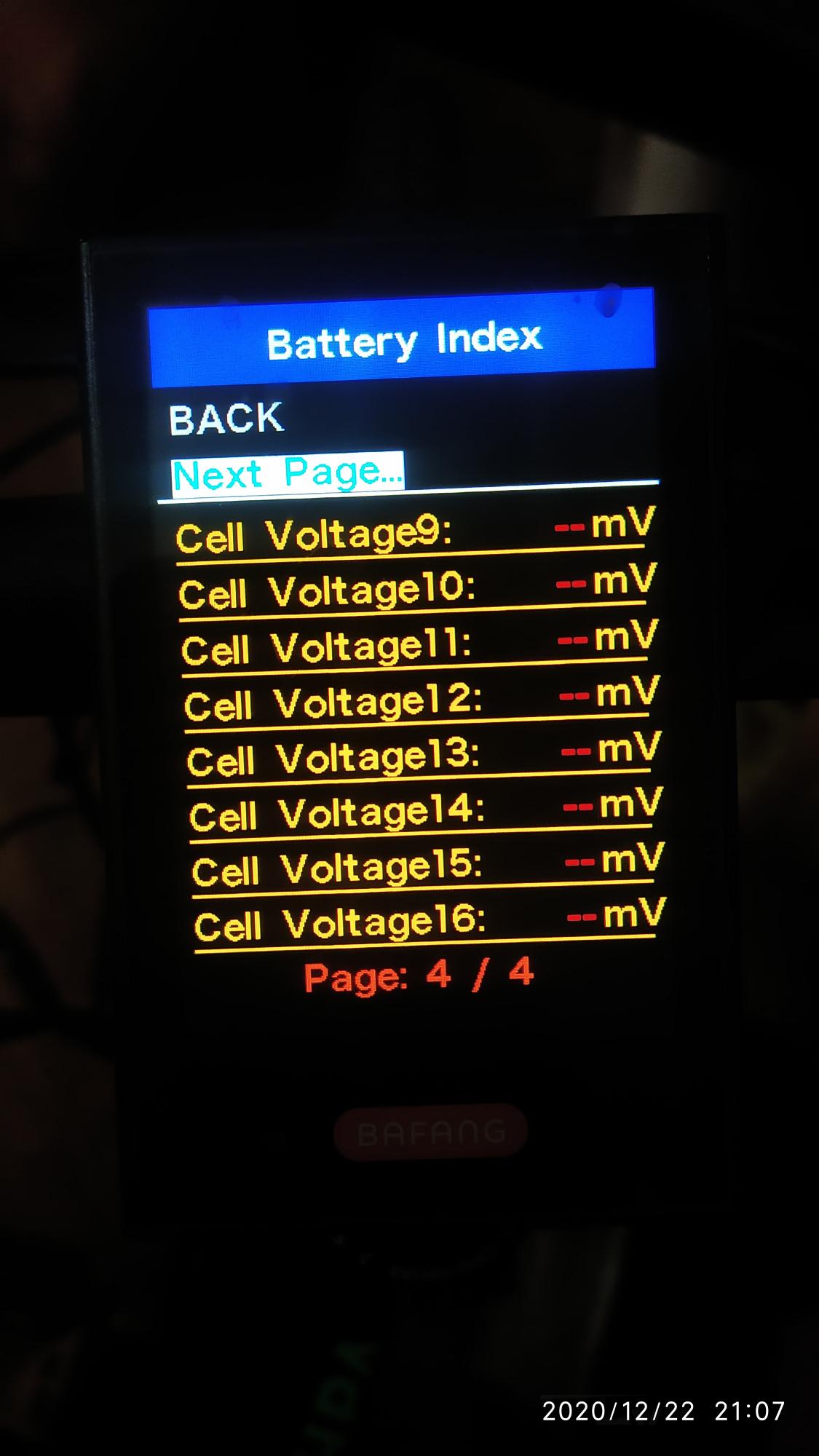

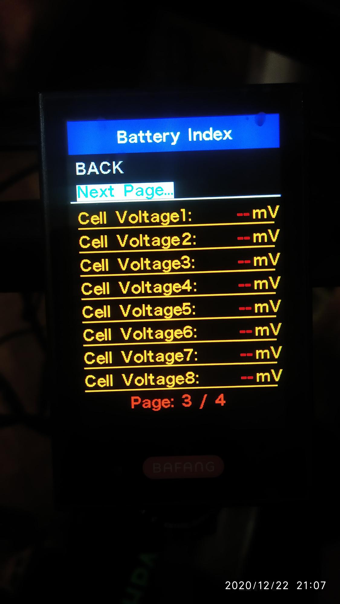

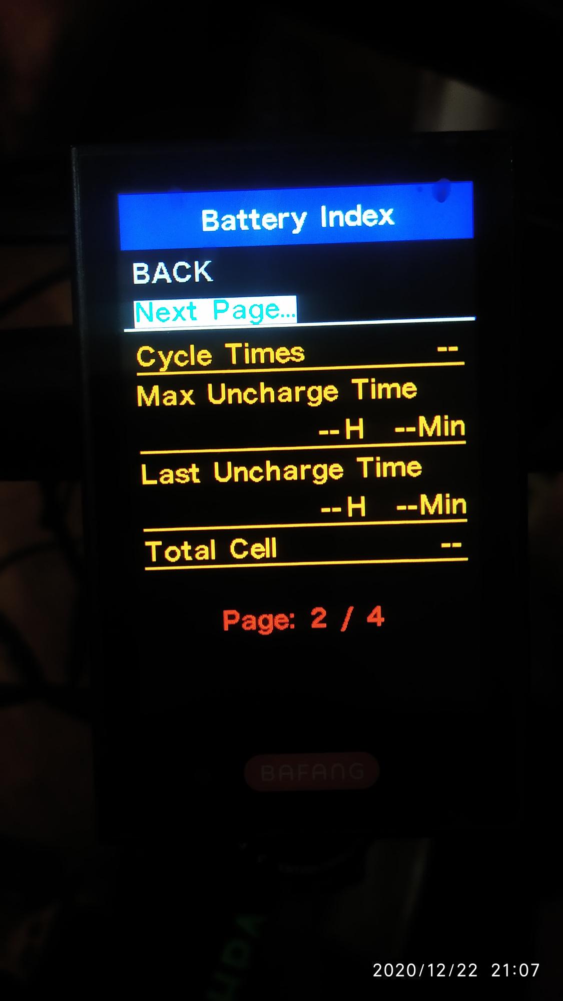

И ещё вопрос. Вот дисплей, а в информации о батарее нет никакой инфы. Нужно, что то самому ставить?
забить, не обращать внимание, функция не реализована и не будет реализована.
