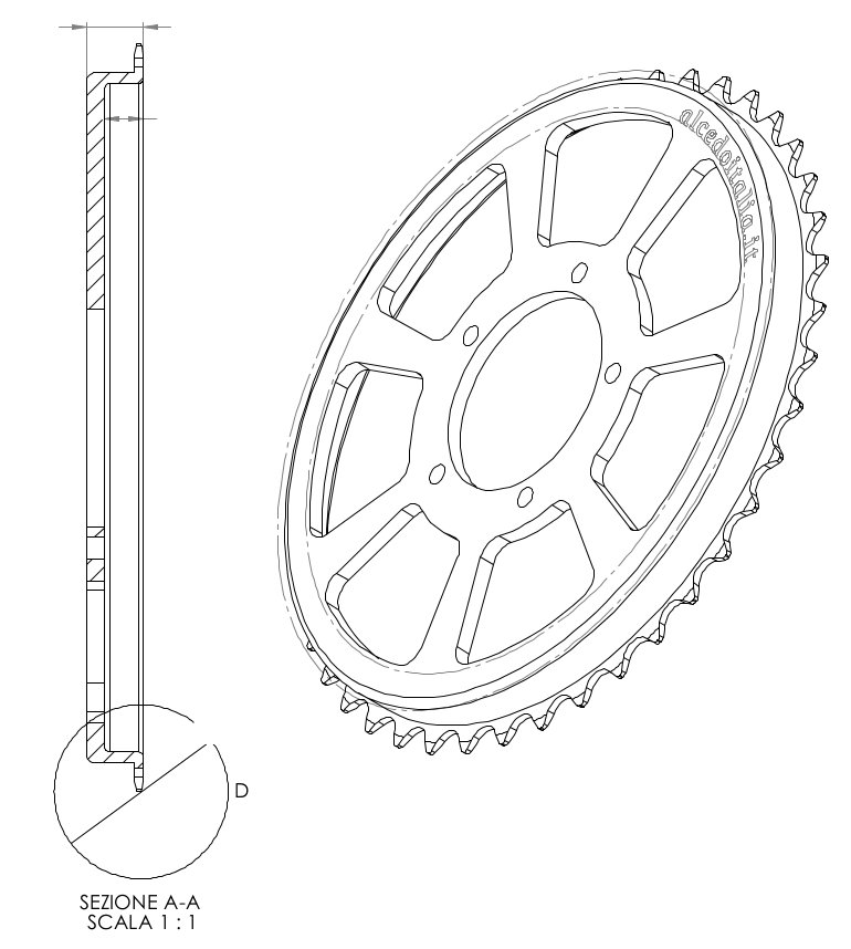

не знаю как реализованы переходники со звездами, но оригинальная звезда имеет выпуклую форму блюдца для правильного чейнлайна, лазером просто такое не сделать

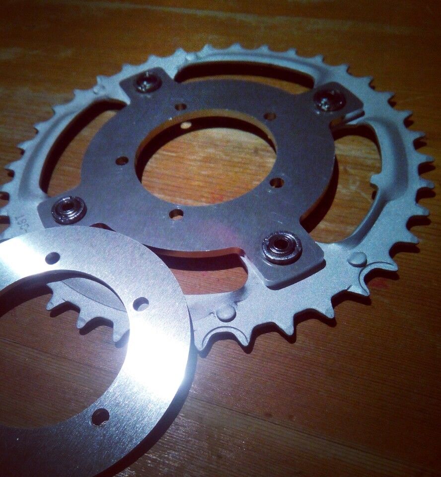

Я бы переходник один выточил, либо заказал нужного размера, а потом только звезды нужные покупал. Кстати хорошие алюм звезды не хуже железных.

Звезду ставил с подкладкой 2-х шайб, перо не пускает. Переходник мне выточат  не проблема, надо смотреть звёзды с дорожных "Стелсов"

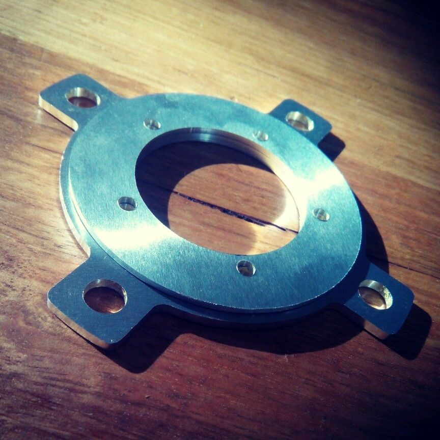

[user]silayma2[/user], гдето я видел точный чертёжик переходника.. под стандартные дюралевые звёзды...
silayma2
[user]diod555[/user], мне не актуально, у меня мотор другой, а под свои задачи я такой переходник уже не первый сделал сам ;-)

[user]Indiсtа Саusа[/user], кстати вот сиё чудо :exactly:
xxoma
[user]diod555[/user], Где такую штуку можно купить? Или это самодельная? Если да то есть чертежи?

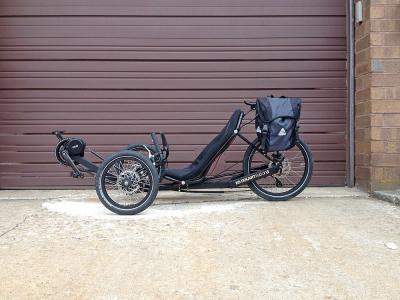

Kellys Blog, Bafang 750W 48V bbs02, 48V 23Ah.

Мало скорости? :kidding:
Аппетит приходит во время езды :run: :run: :wow:
Мой "ПЕПИЛАЦ"

[user]xxoma[/user], этто переходник универсальный д ля стандартных вело з везд :-) какую хош ту и лепи... попробую составить размеры и чертёжик :ah: а купить тута  http://www.ebay.co.uk/itm/Bafang-BBS01-BBS02-104-BCD-chainring-adapters-CNC-cut-/251988414480?pt=LH_DefaultDomain_15&hash=item3aabae1010

[user]rzaviy[/user], при установке бафа на другую раму возникли сложности... как раз вэтом месте...звезда чипляла за раму

[user]xxoma[/user], надо найти кто в солид ворксе умеет работать  ,размеры я дам ..и сделать одним целым как тутт   http://a1adventuresports.com.au/#/shop/4572939724/bafang-8-fun-mid-drive-stainless-steel-adaptor-plate-3mm-104bcd-bbs01-bbs02/9201324

если совсем припрет - можно из старой звезды сделать под шоссейную пятилучевую, у меня скоро загнется вот и попробую, также надо советские звезды глянуть
