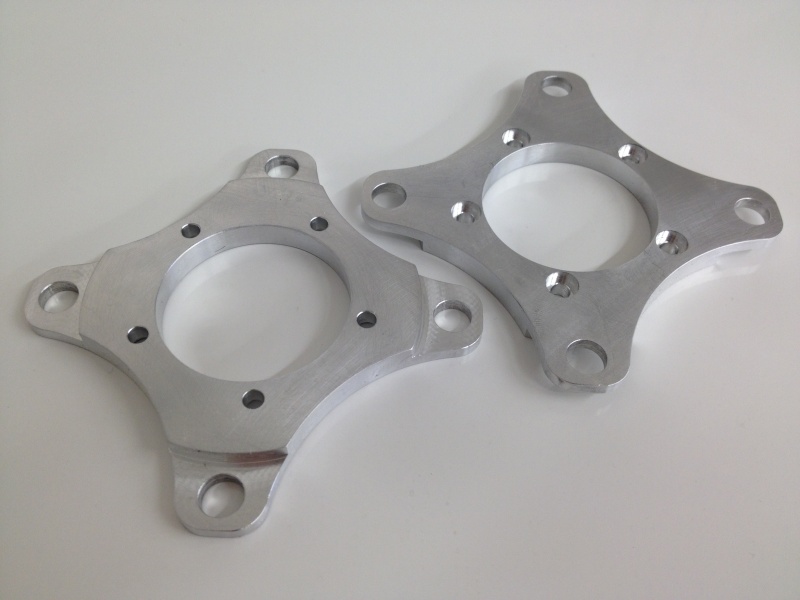

если кому нужны переходники всякие или звезды из алюминия 7075 или 6061, обращайтесь ))
дешего, 5 осевые обрабатывающие центры.
фото моей звезды на мотоцикл.
п.с. сорри за оффтоп, просто увидел выше звезды и переходники и вопросы с проблемой приобретения.
diod555
[user]cncfreak[/user], о спасибо что откликнулись ,вот сделаем чертёжик,с размерами тут нужны не звёзды,а переходникна второй фотке,он универсальный :ah:

[user]cncfreak[/user], вот такой переходник

на вскидку 1 штука 500 руб. если от 5 штук то по 450, 10 штук по 400 руб.
но всегда можно договориться  ;-)

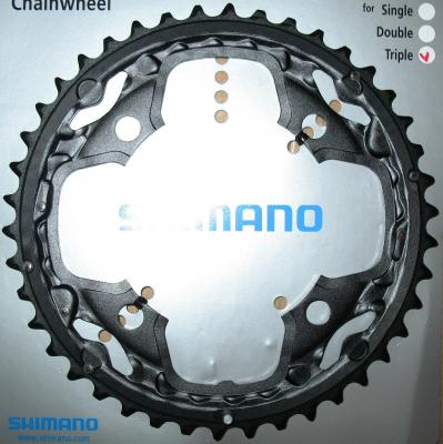

[user]diod555[/user], а Вам известно значение BCD (Bolt Circle Diameter)?
Мне например скорее всего потребуется гибрид — большая звезда на 5 отверстий и малая на 4.
Например «пятилапка» это BCD 110, BCD 130 и на новых шоссейниках BCD 135, все, что ниже этих значений это под «крест».

[user]diod555[/user], ну это Ваше субъективное мнение. К тому же полагаю Вы меня не услышали, или услышали, но не поняли.

Эка Вас колбасит, какие вы тут интересные зависимости себе придумываете, прямо «чудеса в решете».

[user]Indiсtа Саusа[/user], дело стало за малым кто сможет сделать грамотный чертеж этой дюральки :ah: .я не умею :sorry: не мой профиль
