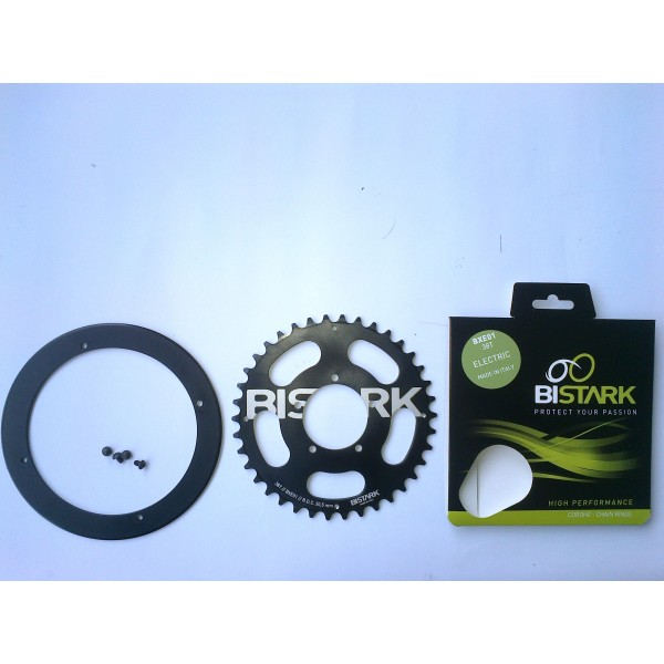

переходник вещь первой необходимости, вчерась покатался и наверно буду мутить звезду поменьше типа 42 зуба, а то без мотора тяжеловато маслать получается.
diod555
[user]vitali[/user], вот вам зту надо
vitali
39 зубчиков тоже тема, но надо еще как то чейнлайн соблюсти, а то цепь слетать будет, плюс у меня подвес.
